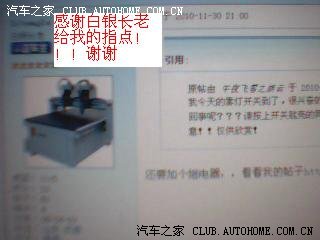

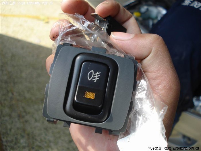

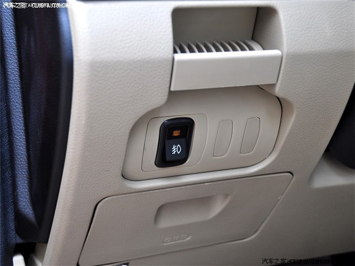

前天买了雾灯开关,急切的安装上后,打开开关,雾灯不亮!!郁闷,TX发帖说安装上开关就可以亮了!可我这里却不亮!!
随后发帖,征求朋友们的指点!!终于,有一个朋友给我了个链接!告诉我了继电器的位置!!开心!

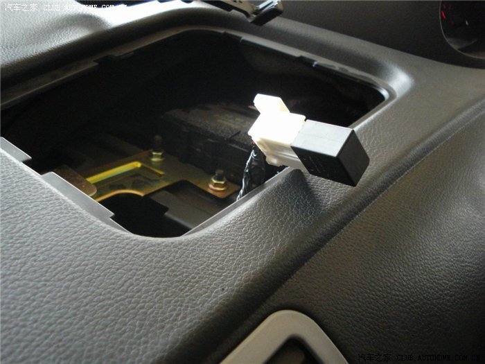

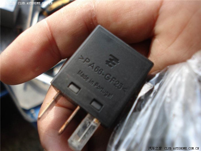

离开电脑,跑到车前,就把继电器的位置撬开了!!图片是借用给我链接的那个朋友的!在此谢谢他了!

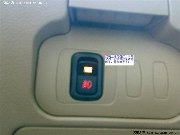

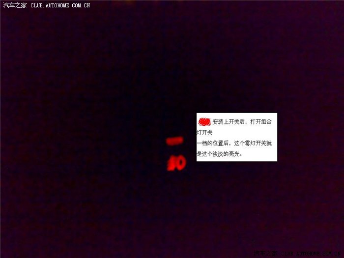

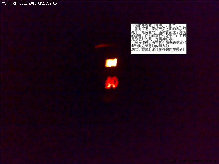

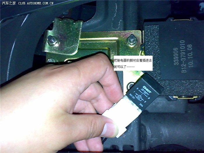

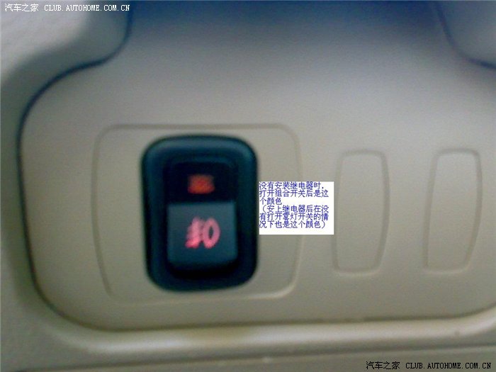

打开后,发现的确有个白色的插头,但没有继电器!!! 强烈  鄙  视  67  玩这些 可 耻  的小动作!!偷偷摸摸的简配,我们麻烦啊! 然后拔下来一个继电器,插入那个插头那里。打开雾灯开关,发现雾灯开关上面的方块灯亮了!黄色的却不是先前只是雾灯开关上面的雾灯标志亮的(紫红色的)。
    现在问题解决了!买个继电器装上就可以了!
需要朋友们注意的是:
       如果买了开关安装上打开电源,雾灯就亮的,那当然就是有继电器了!呵呵!!!
如果没有继电器,雾灯开关安装上后,打开电源,雾灯开关上面的雾灯标志是有紫红色亮光的,说明没有继电器!!
           以后如果雾灯不亮了,也可以以此来判断故障位置。学习学习!!但继电器也不容易损坏的,呵呵。
暂借朋友的图片!谢谢朋友!

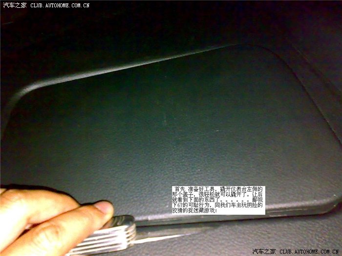

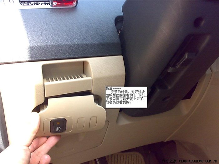

       下面是我晚上重新照的相片,为了抗议 67  的 卑 劣 无 耻 的做法,我详细的描述了安装的方法,避免被改原车线路!!
希望能帮到不知道的朋友们!!
照片是晚上照的,模糊但还算看得明白。很简单的几个步骤,看看就清楚了
首先,安装上雾灯开关后,打开方向盘左侧组合开关第一档后,开关上出现下面照片的颜色,就说明这台车上面没有雾灯继电器!看着照片来找雾灯继电器的位置,一步步的做,预留的接头都有,很容易就找到啦。。。。。
动刀子了。。。。。。
插头出来了--------
然后-----------
再把它放好---------
下面就是-------见证**的时刻到了。。。。。

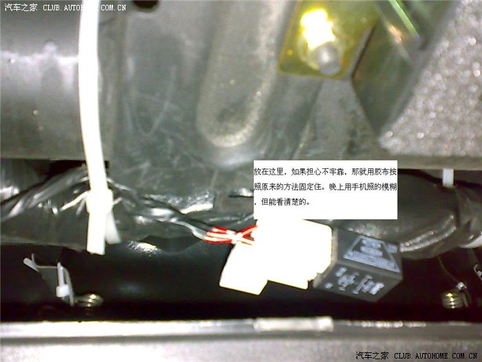

首先雾灯的插头要插好哦!预留的插头很容易就找到了!
。。按照步骤连接好开关 继电器,在你打开自己雾灯的时候,前雾灯亮了,光明出现了!
在此感谢白银长老给我的指点和帮助!谢谢
白天照了两张,啰嗦的再说明一下

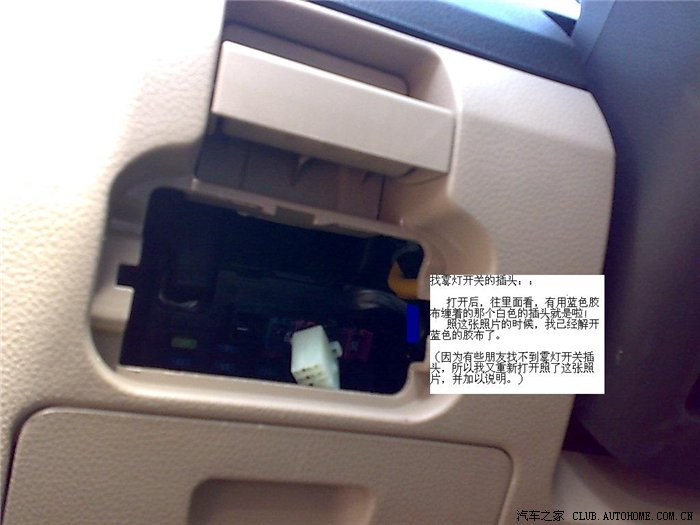

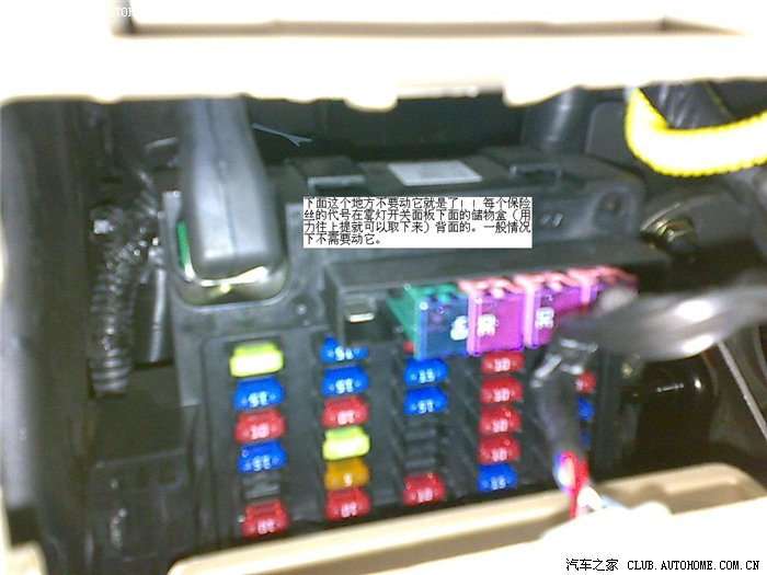

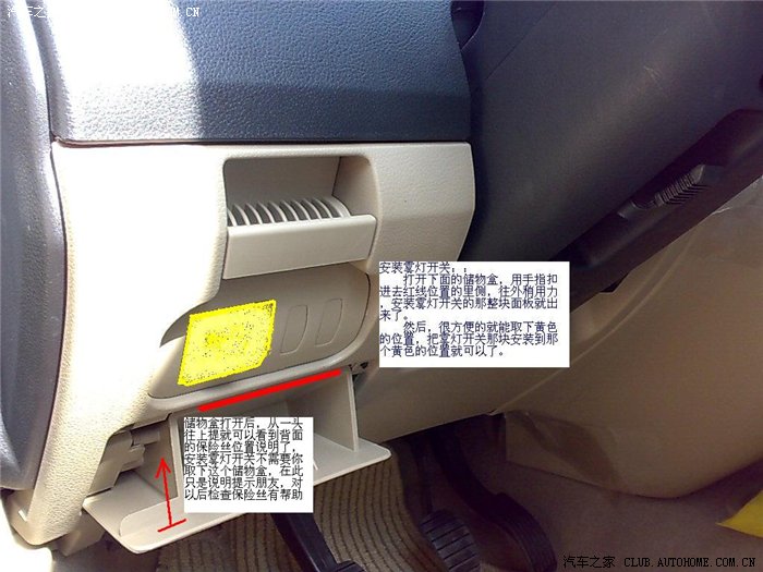

       有些朋友不知道雾灯开关插头的位置,我先前打开后就看到了,感觉很容易就没有照相,现在补充几张,希望对朋友们有帮助,照片上有说明,我就不一一解释了。

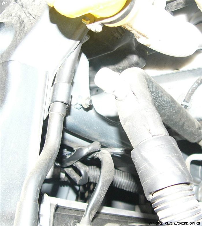

写给没装雾灯的车友----曙光乍现

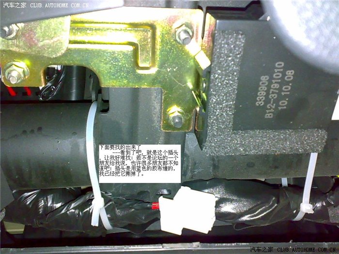

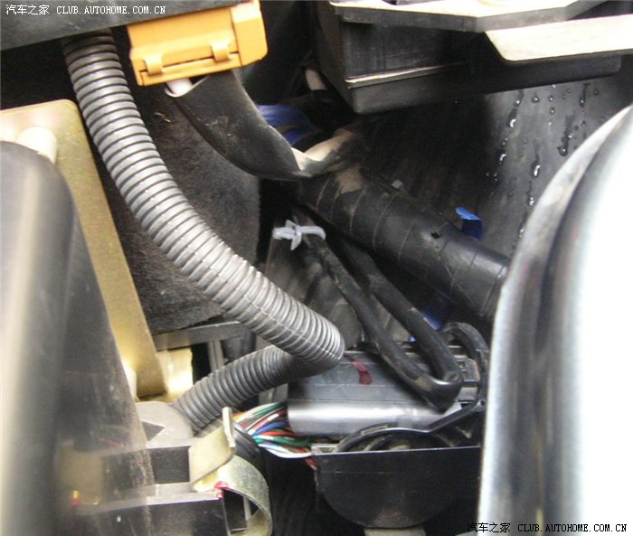

“午夜飞雪之旗云”的置顶帖已经把加雾灯的过程写的很详细了。这里只补充如何找到雾灯插头。
我原先装雾灯就是没找到插头,好看而不能用。
一个车友说出关键:装雾灯得从下面来,可是找雾灯插座得从上面找。67在跟我们玩躲猫猫。

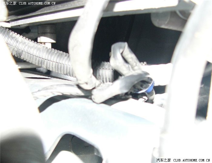

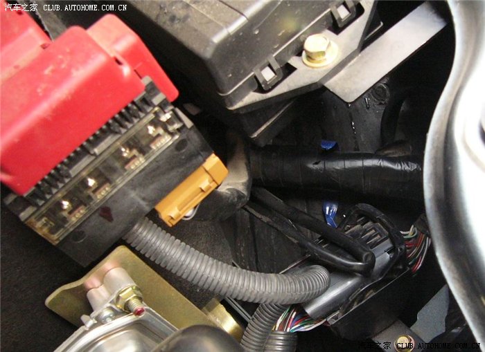

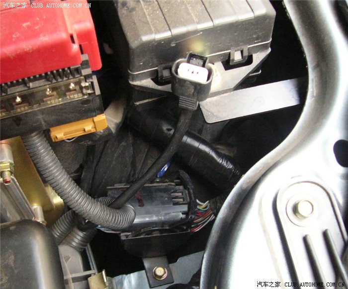

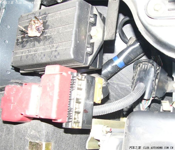

找出插头有两个注意要点,一个是招牌标记:蓝色胶带。看到蓝色胶带基本就算找到了;第二个是折返线,有线就要走向接线处,不向前走,又折返回头,当然就藏着猫腻。
看图。
nnd,昨晚一定在这藏着个猫,看那鱼头。

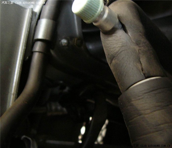

回头说我们的事,顺着电瓶旁边,空滤器下面,你看到蓝胶带了吗?插头就藏在那束线的背面。拉开胶带,掉下一段折返线,看到了吗?
后面还有一圈蓝胶带,缠着插头。伸手进去解开,用劲拉折返线,那两条线该拉哪一条?注意,线上有个灰色线箍,拉没有线箍的那一段。
插头被拉出来了。

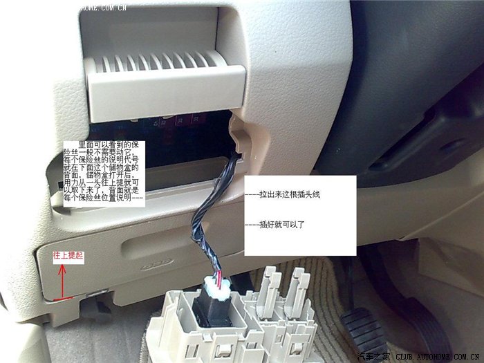

再看副驾座。在这下面。
也是折返线,也是蓝色胶带,招牌标记。
解开蓝色胶带,拽出插头来。
大功告成。
其他的参照“午夜旗云”的***吧。
