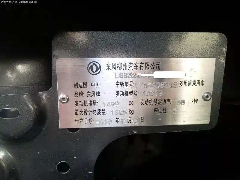

上牌:简单说说上牌,因为没带相机,所以只有文字说明。11月22去上牌,说说上线的问题。之前在网上做功课的时候,很多网友说景逸要上线,但也有网友不用上线,这次我上牌不用上线!!!可能因为本地车管所工作人员少,我验车的时候是一个警察验40多部车,他只看看资料是否齐全、车架号之后就通过了。
先上铭牌,关于发动机功率有很多说法,铭牌上是88KW,但景逸的一致性书上写77KW,难怪会有争议声。同样景逸1.5的合格证上轮胎是205 55R16,但原车是195 65R15。

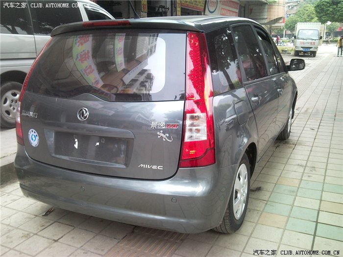

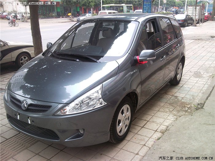

来张PP,后面是风行菱智

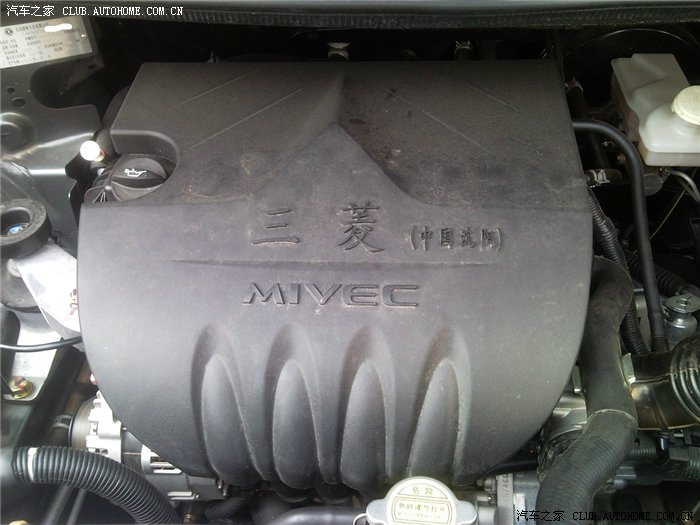

景逸的心脏,4G91S,说实话,景逸高速还是有点肉

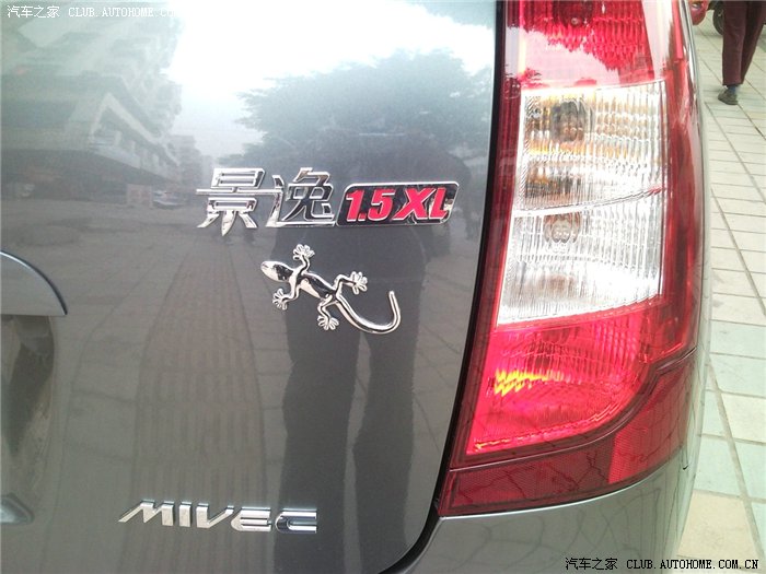

淘宝买的壁虎,4元,于景逸两个字颜色比较一致,因为景逸的感觉是成熟,没有计划做太多外观改装

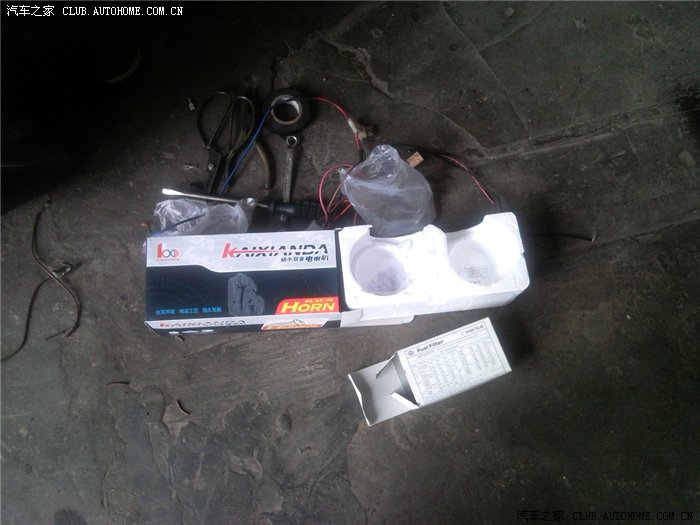

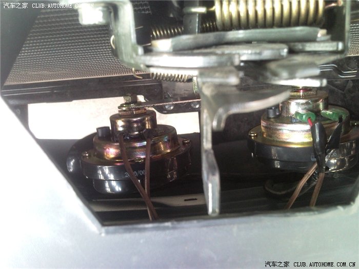

准备换装的蜗牛喇叭盒,原车喇叭实在太次,老婆首先建议换掉
装好后的蜗牛

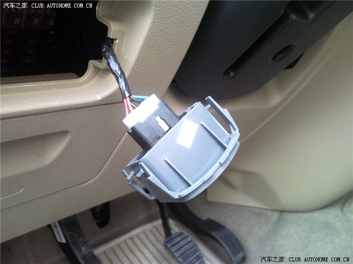

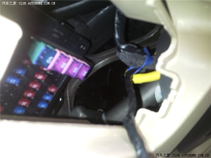

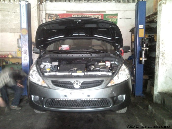

准备升起装前雾灯,装前雾灯要先拆底盘下面两块塑料护板,然后装上景逸原装前雾灯,原车留有雾灯插口,左边的在保险盒下方,蓝色插口;右边的插口在清洁液盒附件,蓝色插口。另外还有加一个原装前雾灯开关,原车也留有插口。

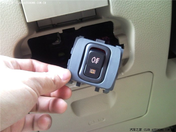

新买的前雾灯开关,有两种颜色,一种是米黄色,一种的豪华型的深灰色,我没跟老板说明,给我订回来的是深灰色

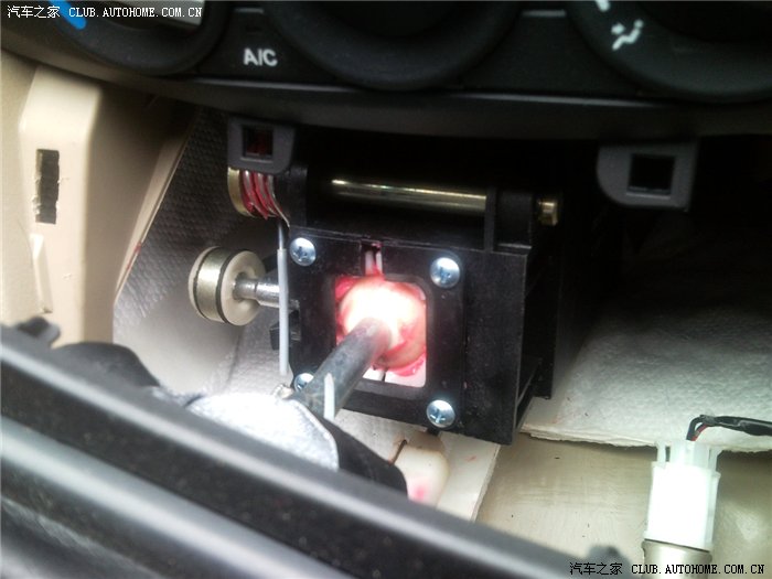

这张是从预留控制小盖的孔往里面照,前雾灯开关的接口就绑在蓝色的那个位置,还有一条塑料带绑紧,被我剪掉了,黑色线引出来的就是雾灯接口
接好的雾灯开关

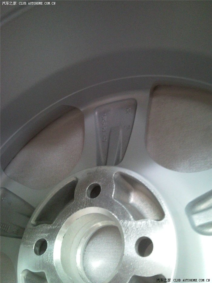

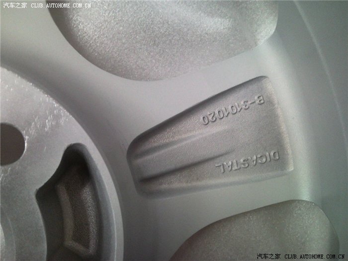

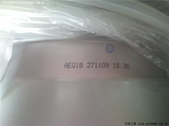

因为不喜欢1.5的铝合金轮毂,所以买了舒适来改1.8的16寸轮毂

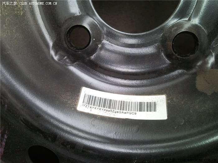

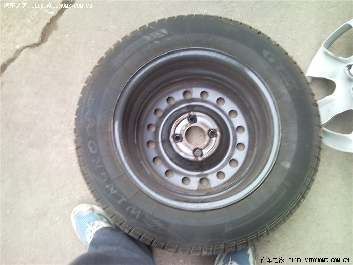

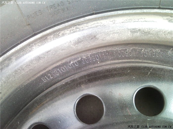

原车15寸不锈钢轮毂

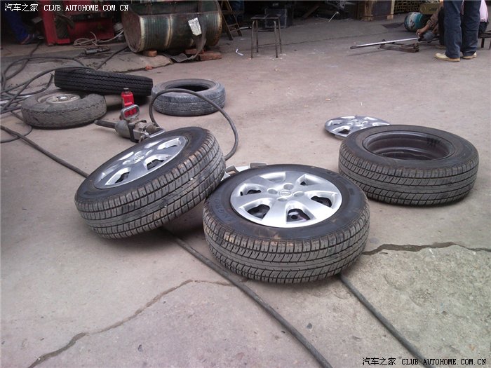

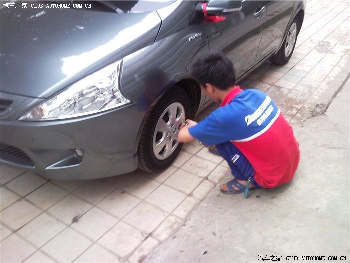

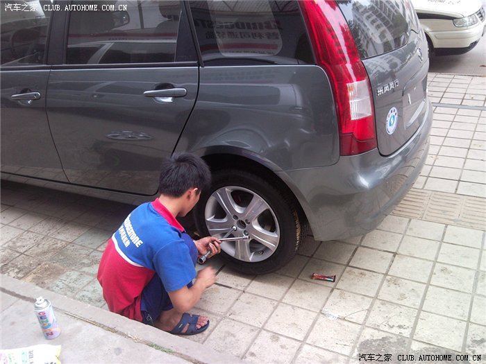

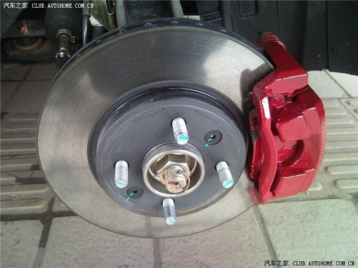

开始拆

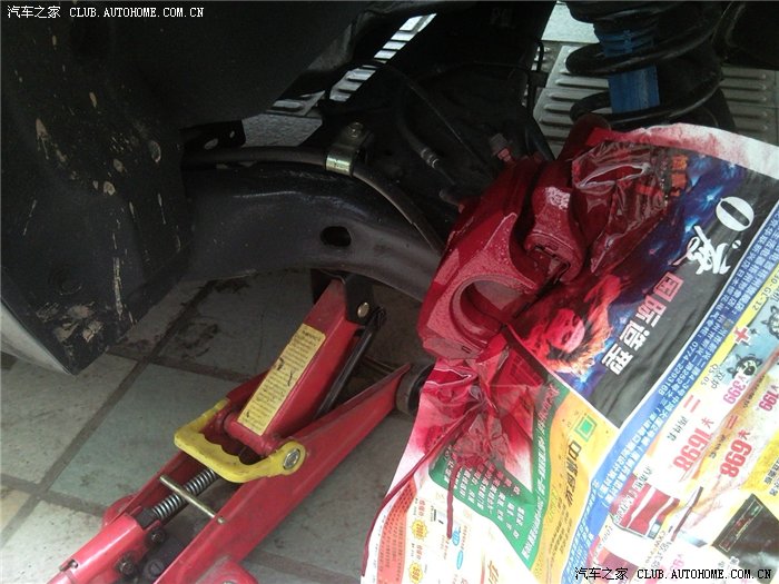

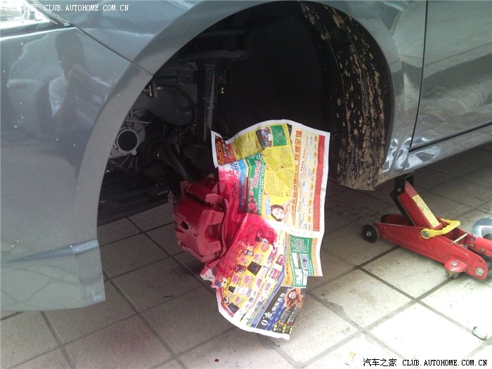

买了红色喷漆,把刹车毂喷成红色

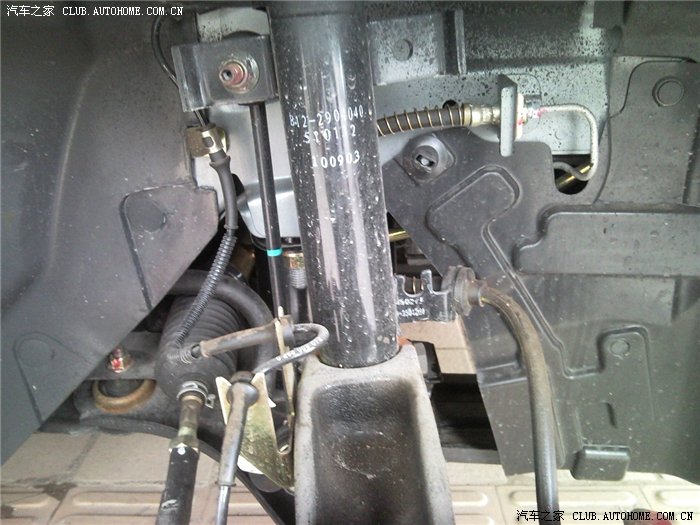

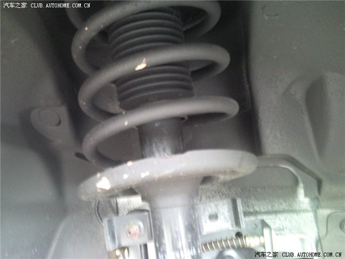

做了底盘装甲,在淘宝买的固盾底盘装甲,因为这个牌子的底盘装甲在淘宝比较少。不像汉高等太滥了,容易买到假货,虽然自己买的不一定是正品,呵呵。60元手工叫修理店的人喷,但手工不怎么样,汽油滤清器上面底盘等3个地方没喷到位。买了5瓶,工人只喷了4瓶
前避震
美国固盾

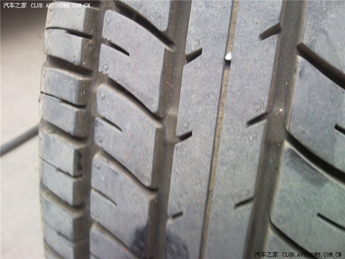

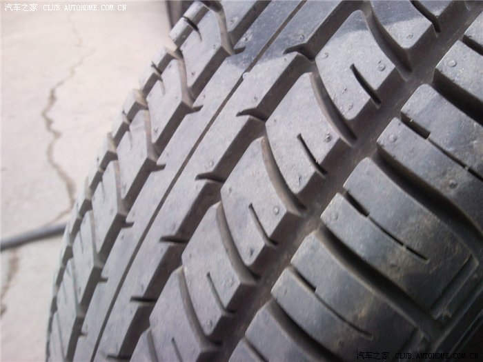

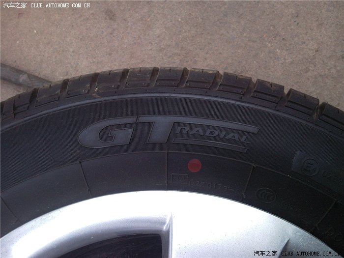

拆下来的佳通195 65 r15

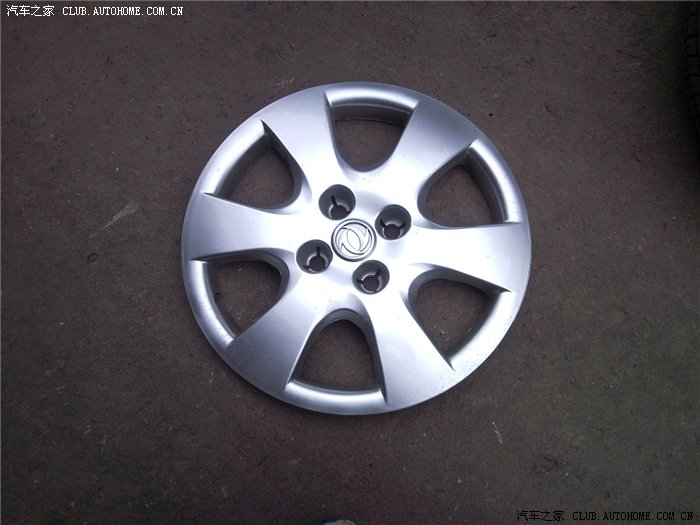

东风塑料轮毂盖
原车轮胎一套,

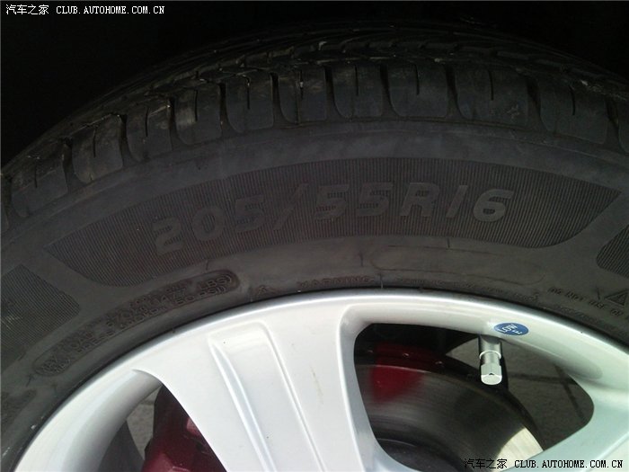

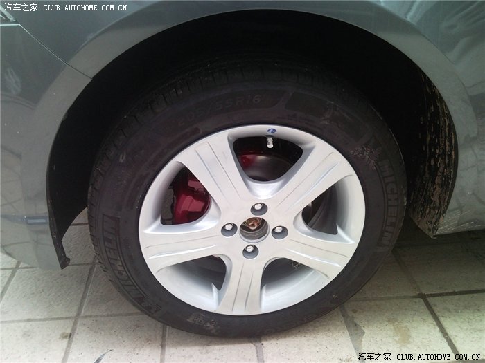

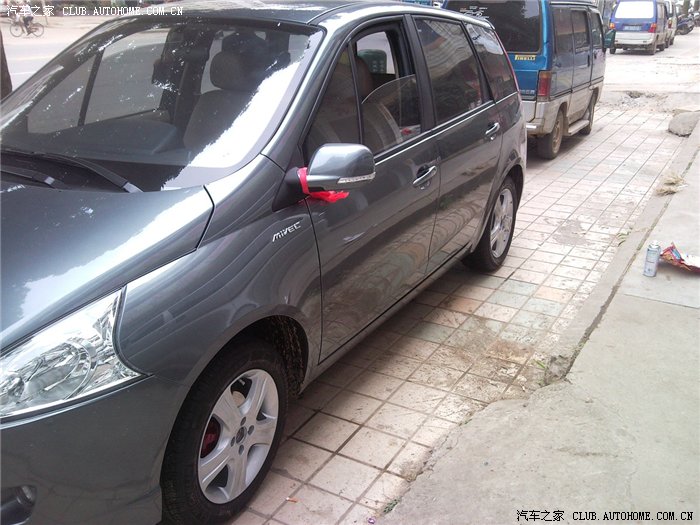

换了4条米其林MXV8 205 55 R16,还是比佳通的胎噪底。其中前轮2只在淘宝淘的,明锐车主升级轮胎换下的,200元一条,只跑了3000公里,成色超新,想要车主4只,可惜卖家只卖2只,另外的卖家送了一个给朋友,自己留一只做备胎。后来自己在本地买了2只同样规格的二手轮胎,要300元一只,成色还没有我淘的好,不过拿来做后轮还可以。按照我一年1.5W公里,这四个轮胎够我再跑3年了。如果要等到原车轮胎磨损到期再换轮毂,我可能要4年后才能换16寸轮毂,等不及了!!!
轮毂

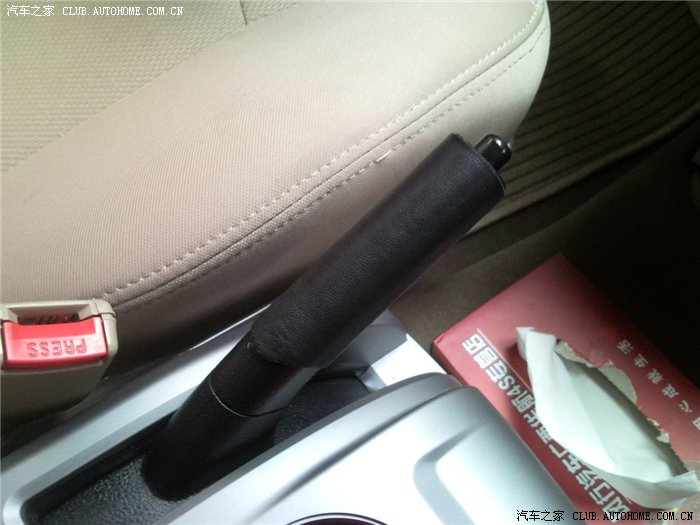

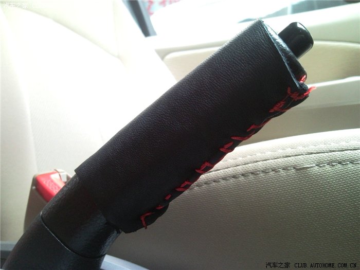

朋友做皮料生意,拿了点0.8mm厚的牛皮,准备做门板、方向盘包皮,首先剪了一点边角料,拿手刹做试验。手工实在不行,但手感不错。

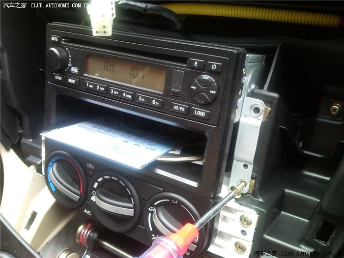

准备加装一台宝马二手十路输出的功放,开始拆CD接线

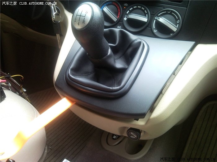

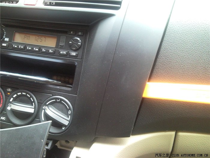

先拆波棍的面板,直接用工具撬开,用力就可以了
拆开空调控制下面的两颗螺钉

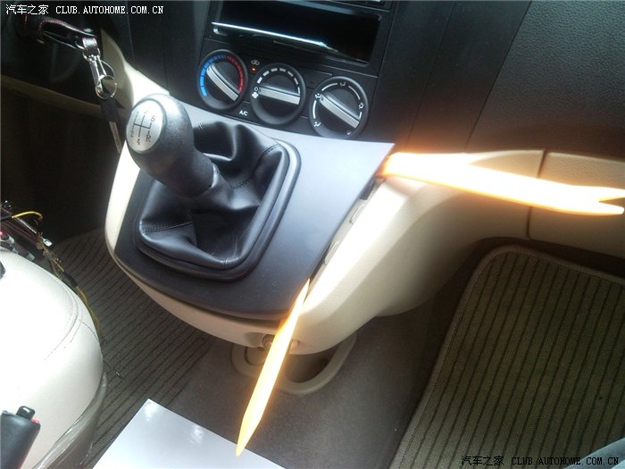

开始拆面板,同样是直接撬开,比刚才要多用点力

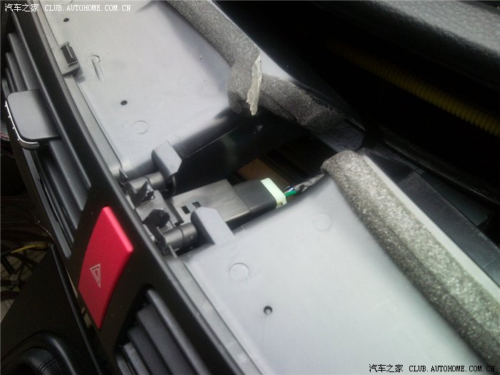

拆开后的波棍,右下角那个是点烟器接线
要拆开警示灯连接线才能把面板取下,绿色线那个接口
拆开固定CD的四颗螺钉就可以把CD取出来了
原装CD的接线介绍
