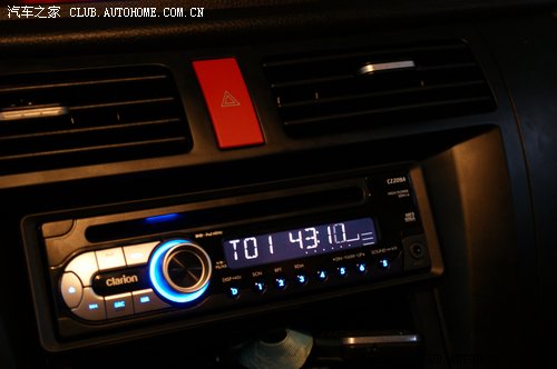

周六又去了龙岗,把原车的CD主机更换了,换了歌乐的209,外观很富现代感,功能也比原车的强,说说关键的东西,就是CD音质,新CD主机听起来声音干净多了,声场更通透,低音更有力,没有原车CD播放时那种电流声,不过换不换这是个人喜欢,这里之是让大家参考下。

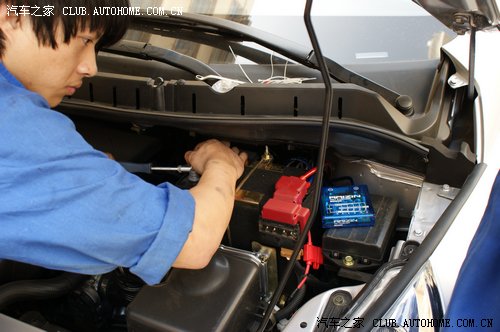

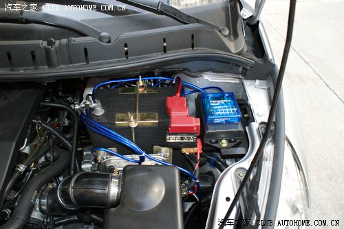

周日,去了群主介绍的修理厂里安装了淘来的整流器,据说整流器很好用,不过要实际使用才知道。装整流器不难,师傅二十分钟就搞定了,待回家的路上到滨海大道上试试效果。晚上回家在滨海大道上跑,加速比以前有力了,当然效果不是非常的明显,多用段时间体验下。在大家关心的升降玻璃窗和开关电动门锁时发动机会抖的现象,试了试,还是原来一样会抖。
整流器是日本牌子的,叫“雷神”,下面是复制过来的简介,大家看看。
作用简介:提升动力及油门灵敏度 增加引擎运转效率 提高点火力度 改善音质 平稳整车电源 保护电器 延长电瓶寿命
产品型号:VS-E
产品参数:40万UF
产品适合:12V电喷式汽油发动机

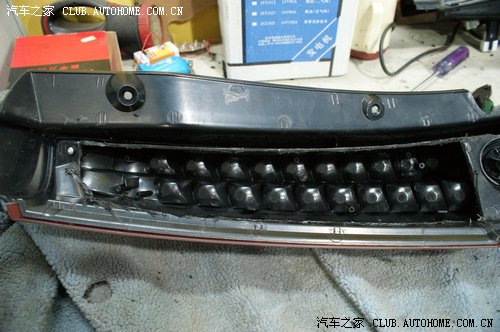

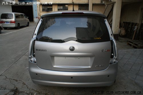

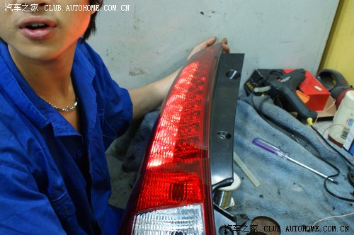

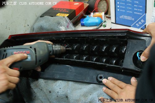

吃完饭回到厂里,师傅已经把尾灯拆下来了,LED灯座后盖板也剧开了,看看内部结构。

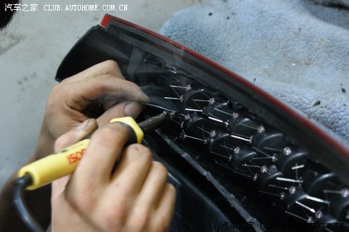

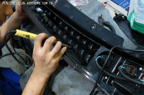

为了在灯座上钻灯孔的时候不钻偏,师傅先在底座上用电烙铁烙个小洞,方便电钻打孔。
开始打灯孔,我是每个灯座装2个LED灯泡,这样比较亮。

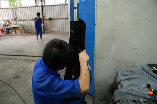

孔打好了,得把掉近里头的塑料碎末吹出来。师傅拿高压风枪来吹。

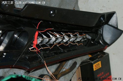

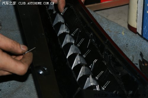

开始塞入LED等,每个灯座2个。

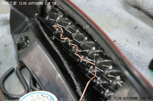

开始把每个灯座的LED灯脚正负极串联

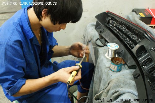

师傅在给线上焊锡,方便连接每个灯座的LED灯连线。

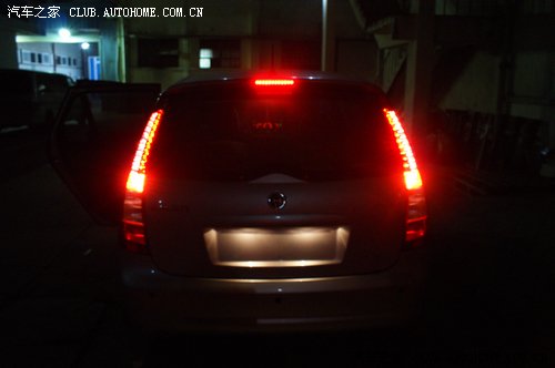

我的尾灯布灯方式,内排是红色的,开小灯“行车灯”时点亮,外排的是白色的,刹车时候点亮。

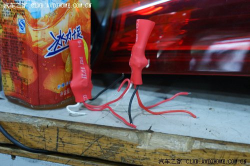

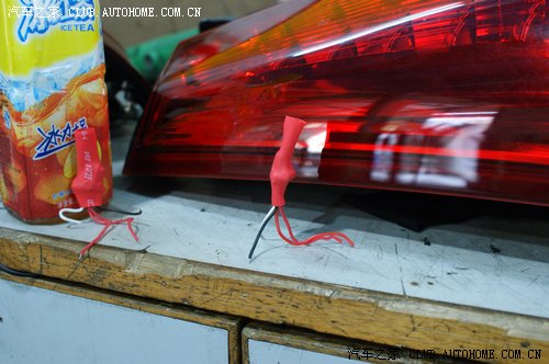

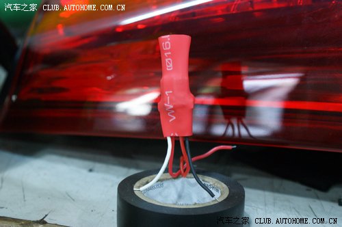

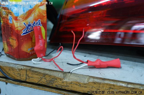

连线的方法是,每个LED灯座上的2个LED灯脚正负串联后剩下的另一对正负极连到电线上,然后把下面的LED灯同样连到线上,2排灯座都这样连线,共要连4条电线。

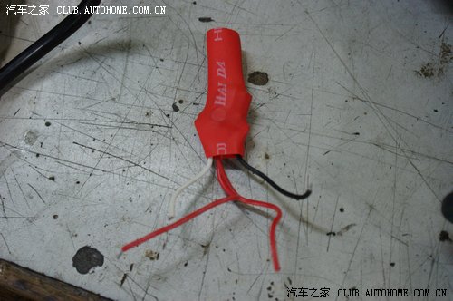

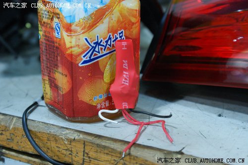

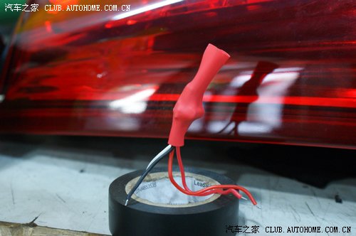

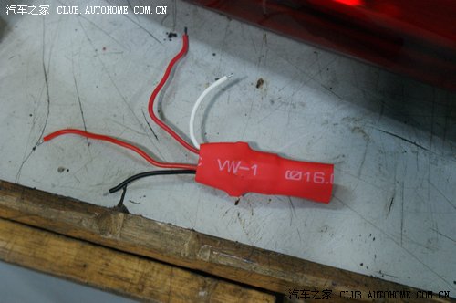

下面就是稳压块,应该是这样叫吧,内有乾坤。。。

下面是接好了外侧的刹车灯,试试效果。
这是我的车车。。被拆了尾灯,好可可怜。。
下面是亮行车灯的效果。
下面是行车灯和刹车灯一起亮的效果。
不错吧,呵呵,搞到晚上6点,师傅很用心细致,赞一下,另谢谢我们的深圳景逸群的群主 敬,是他帮了大忙,不然还不知道去哪装,还装得挺不错的。

------------------------------------------2011.02.24更新-------------------------------------------

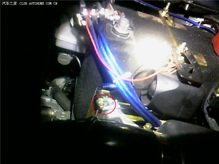

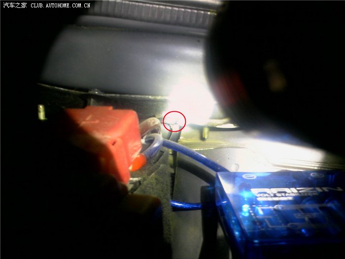

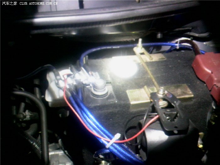

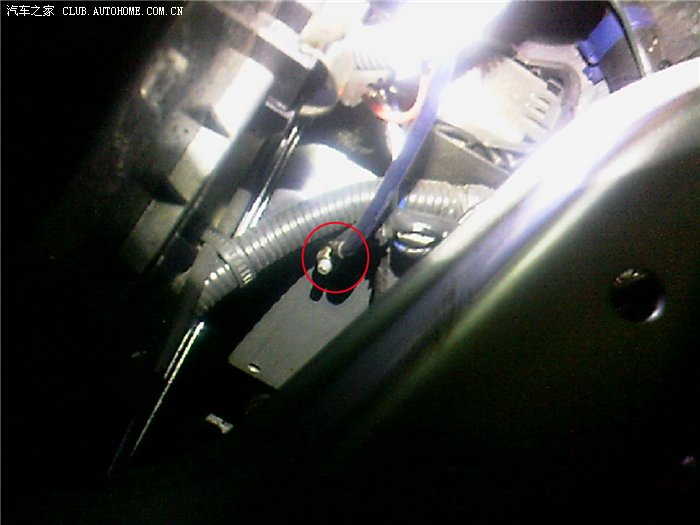

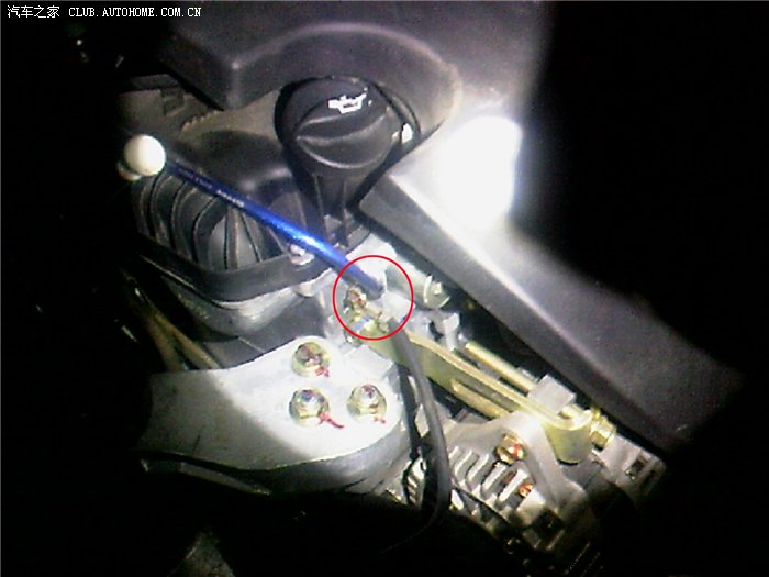

N久没发帖了,车子也折腾得差不多了,应要求把接点拍了上传,不过是夜晚用手机拍的,效果不好,凑合着看吧。已跟新在首页,请参考。
上面箭头指示其中一根地线接在避震上
