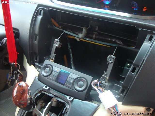

    上次发现右边的喇叭不响,就把CD机给拆了,捣鼓了一番。结果问题虽然解决了,确不满足于CD现有的功能了。于是就想着升级为车载导航。所以呢,中控面板拆了也就一直没装上去!
看看,车内被我拆的是一片狼藉!

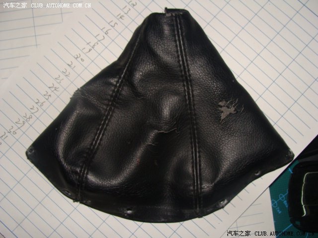

档杆的防尘套也烂掉了,所以连档把也一起拆掉,顺便也做一个号一点的防尘套!
原车防尘套已经烂了,说实话这个皮革的质量真的差

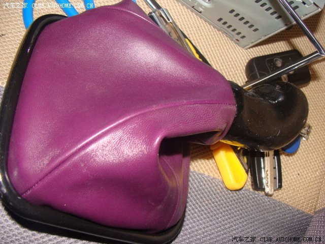

叫客户给我拿了一张头层牛皮,质量要最好的,结果他给了我一张酒红色的
按原车规格的把牛皮剪好,在叫工人给车好了

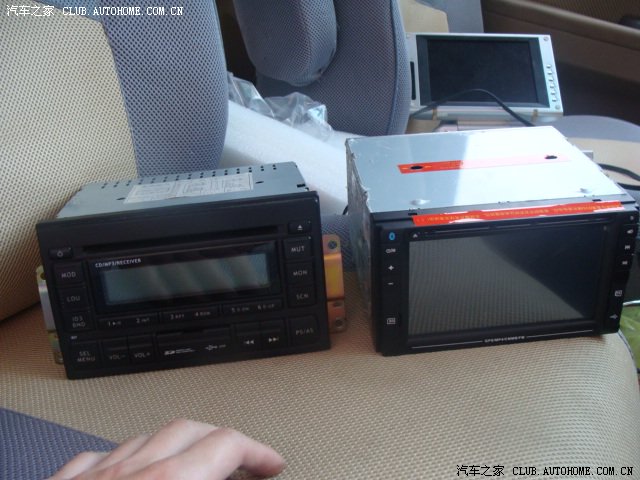

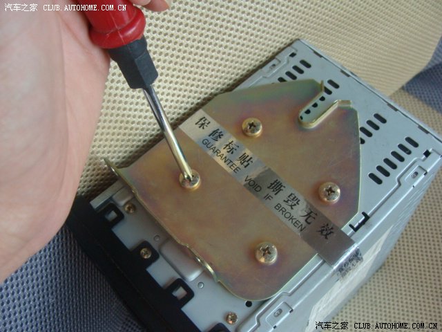

先看看发来的宝贝!比原车的CD小了一点,因为不是专车专用的,等下安装难度有点大!

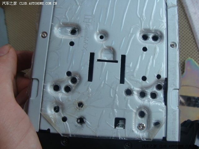

安装的时候先要把固定支架从CD机上拆下来,在装在DVD上!
DVD侧面有很多螺丝孔,要选择正确的装上支架!

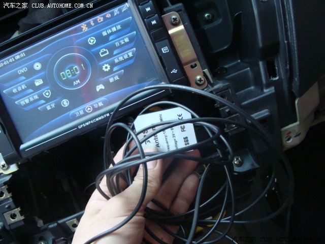

装好了先放车上试试功能,看看有没有什么问题!
接线头是卖家给接好的,景逸专用接头,只要直接插上就可以用了!
经过测试,所有功能正常!!
