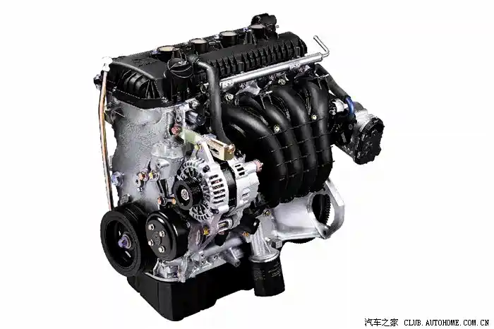

发动机外观:
仔细就能看到树脂材料的进气歧管,它在车上是前置的,也就是为什么很多人看到1.5的机舱重新设置了的原因。顶上四个乳白色的是分体点火线圈。
