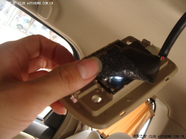

        景逸原车车内的照明灯发热大、亮度又不够,一直想动手把它改掉,确苦于不知道怎么拆!昨天看了老宽的帖子,学习了。今天就动手把灯给拆了。仔细的观察了灯的结构,觉得这个LED灯也完全可以自己动手制做,因为之前也自己动手装了LED尾灯,所以现在动手,材料工具我都一应具全!
     拆的过程我就不赘述了,老宽写的很详细!就是撬的时候要小心点,不要把塑料给撬烂了,用点巧劲!5分钟不到,前、后、尾4个灯都给拆完了(后尾灯就只拆下了一个灯泡和灯盖)。原车的灯泡是12V5W的,功率还不小啊!

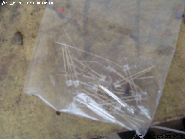

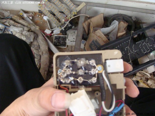

      把拆下来的都拿到工厂的工作台来(这里硌铁、电钻,等等工具一应具全),开始动手了!先是自己制作好LED灯。和老宽的不同的是,我用的是手电筒上的那种柱状的、尾灯上用的那种,白光的。我用的是小功率的,不算很亮!

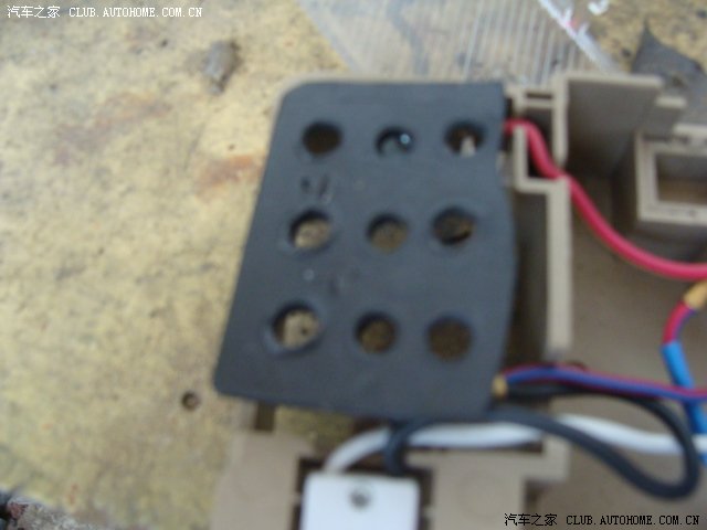

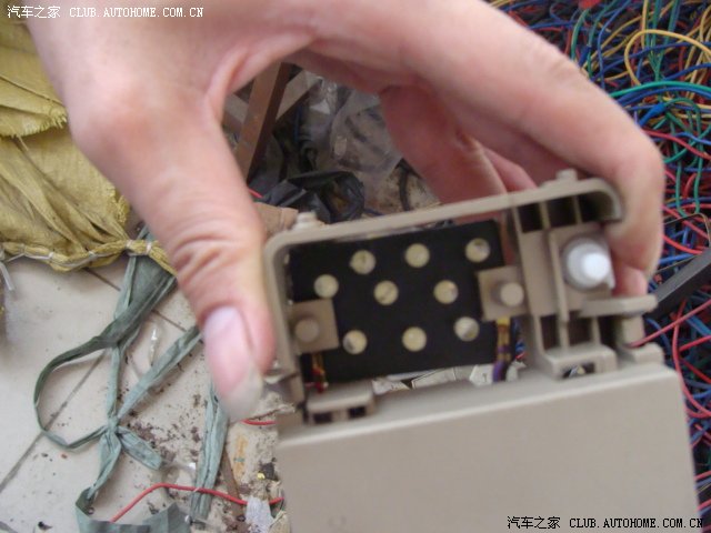

      再找来一快3M后的塑料板,用来固定LED灯的,在灯壳上比好大小,画好形状并割好!再用手电钻或电烙铁打好孔(孔的大小要和LED一样,刚刚能卡住灯最好),用于插LED灯

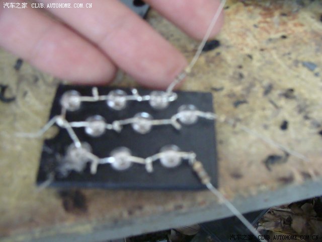

     插好LED灯并把灯连接好,我是三个串联的,加了电阻(4个串联我试过,亮度弱一点)!LED 灯有分正负极的,所以连的时候要照着原来线的正负极来!

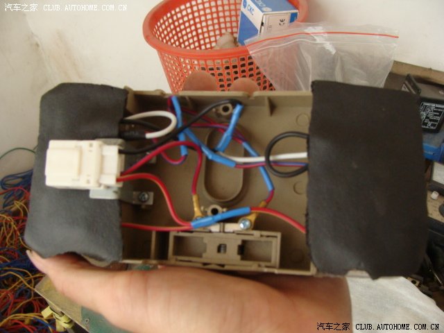

用烙铁焊好线,再装到灯壳里面去,我把原车的灯泡和卡灯泡的卡子全部取下来了!

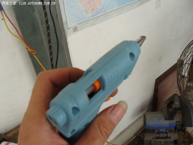

LED灯脚用热熔胶给固定了(固定前通电检查了每个灯都亮)
因为制作和照相都是我一个人,所以拍的不是很好!
为了防止裸露的灯脚碰到车上的其他金属和电线,我特意在后面贴了一层绝缘!
