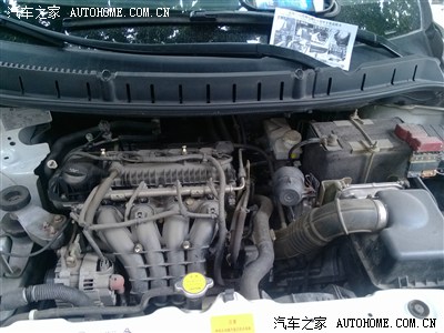

3.29日彦哥的谐振来了。。拆开发动机盖,一直没改过。。。还买了两条三星的皮条准备一起换了

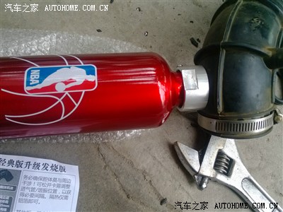

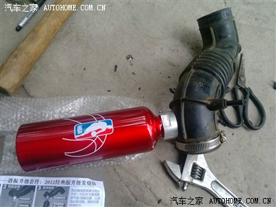

目测了一下,经典版和发烧版的区别是,加大了铝罐和在罐体内增加了一条静音铝管,可惜手脏,没有拍到铝管

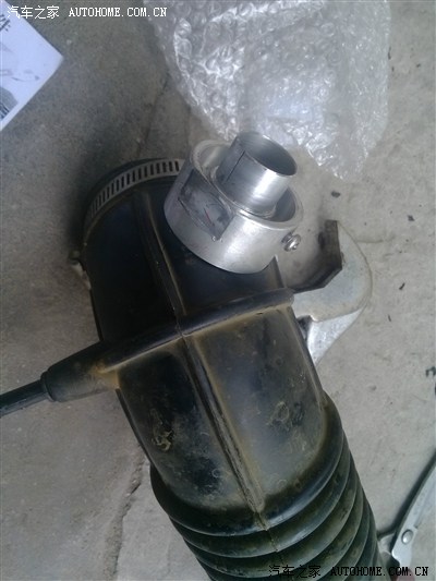

这是已安装一半的图片了,那个孔啊,身边没工具,乱挖的,搞得像老鼠啃一样,不过没开大,法兰硬塞进去的,然后用吃奶的力转到位,注意不要转到管子变形罗
再来张超大号的谐振全景

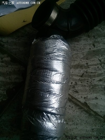

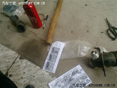

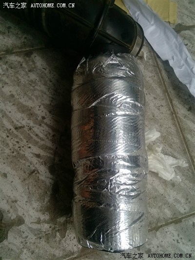

接下来,是包皮了。。。附送的有两种包皮,一种铝箔贴,一种海绵贴,可是说明书上没说怎么包皮和哪个先搞哪个慢贴,自己心急也没细看网页上的说明,于是乎,电话骚扰彦哥,可是一直没有接听(估计在午休),行吧,时间不等人,直接上群问,有一车友回先海绵后铝箔贴,于是乎自己就包扎起来了
由于不清楚如何包,就把彦哥附送的两层海绵先把了起来,注意是两层。。。再包铝箔,搞得那么"大大大"XXXL支,不过底部却忘了包,直接裸着下身。。。。这就是没有仔细看产品网页的结果。。。

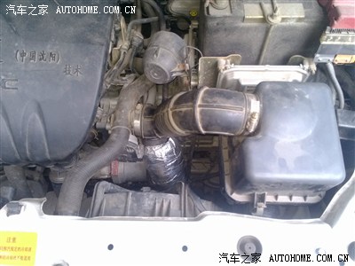

不管了,先装吧

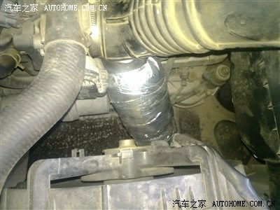

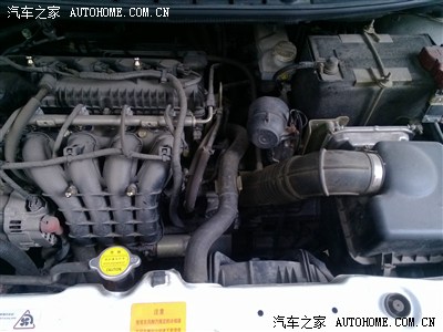

全景

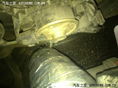

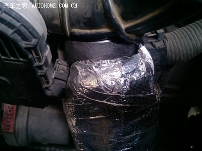

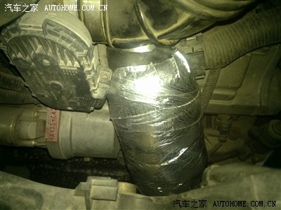

局部放大,由于挖孔之前有比划过,所以位置只能说是刚刚好,上下左右都顶着

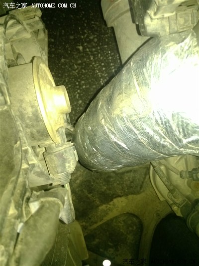

左边顶着发动机,后面顶着线缆

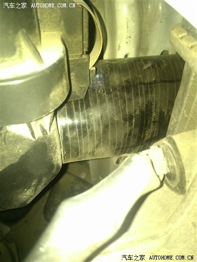

下部顶着风扇的支架,妈呀,还好有比划过,不太可能罐子卡到风叶
撞气管接囗,直接裸装

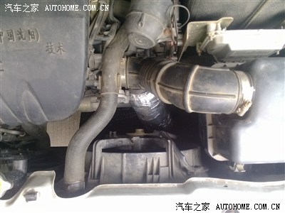

再来几张不同角度的
看到了吗?就一锤子

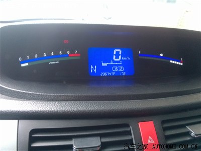

再来两张,装好启动的,还是和没改一样,冷车在1200转,几分钟后稳定在700-800转之间
