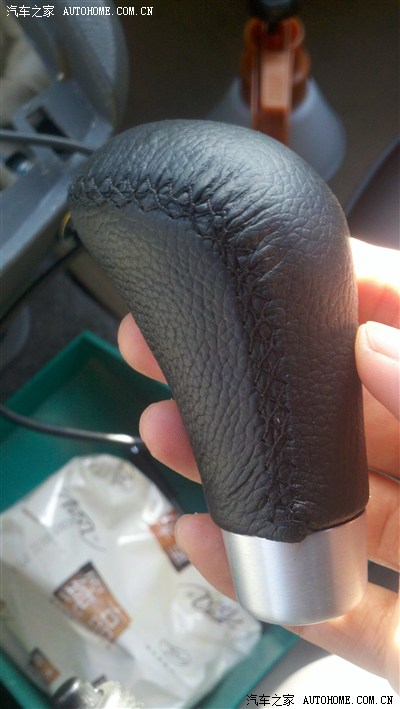

没事在淘宝闲逛,看到一档把不错,因为之前简单看过相关帖子,遂果断拍下。![]()
卖家图片![]()
实拍图片![]()

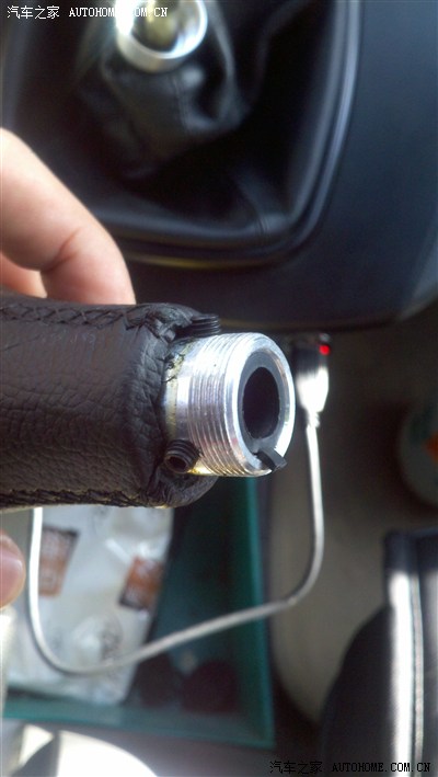

附带的安装配件,我用的是最右边的套套,四个固定螺丝,丢了一个还好只用三个![]()

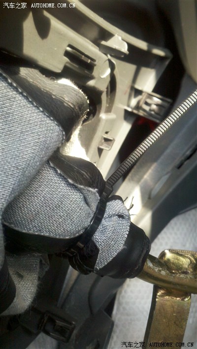

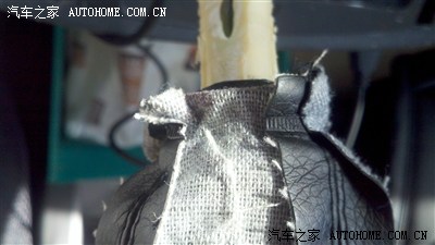

拆面板的图片没拍,论坛里面有的是,无非用东西沿缝隙撬一下就拿下来了,这里直接开拆,把皮套向上翻,露出根部,剪断尼龙绑绳![]()
握住档把向外拔,。没有丝扣直接拔![]()

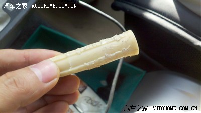

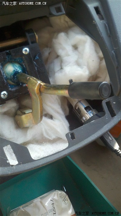

拔下档把后露出原来的套套,也要去掉,经过几次尝试完整取下失败后,开始破坏性拆除,用壁纸刀切削![]()
取下旧套套后清洁溜溜的档把,就是一根弯铁棍![]()
伤痕累累的套套,拍完照直接进垃圾桶了![]()

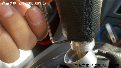

三个固定螺丝拧进螺丝孔不要上紧![]()
把皮套套上把档把插上去,把装饰盖也穿上来![]()
用扳手依次上紧固定螺丝,不要一次上的太紧,多上几次,保证三颗螺丝均匀受力固定牢靠![]()

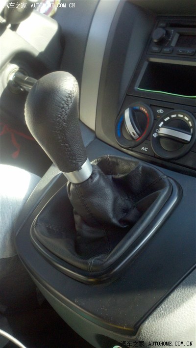

把皮套翻回,安装归位,大功告成![]()
此档把比原厂稍细,手感比原厂的塑料要好

卖家图片
实拍图片
握住档把向外拔,。没有丝扣直接拔
伤痕累累的套套,拍完照直接进垃圾桶了

三个固定螺丝拧进螺丝孔不要上紧

把皮套翻回,安装归位,大功告成
此档把比原厂稍细,手感比原厂的塑料要好
