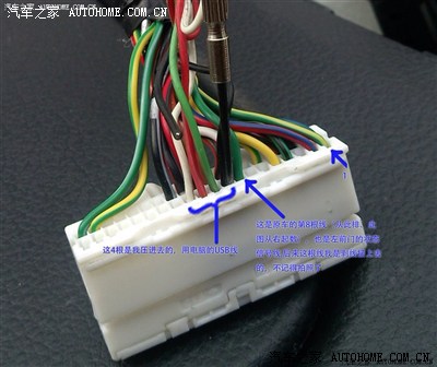

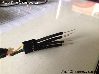

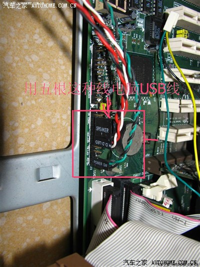

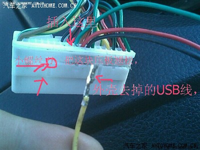

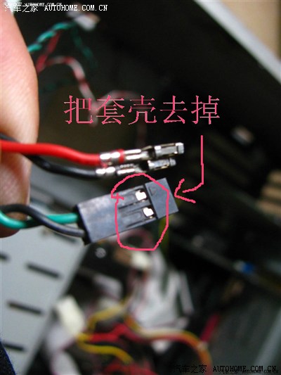

下面是电脑机箱里面拆出来的连接线,只有用这个线显示屏里的线才能不用焊接,

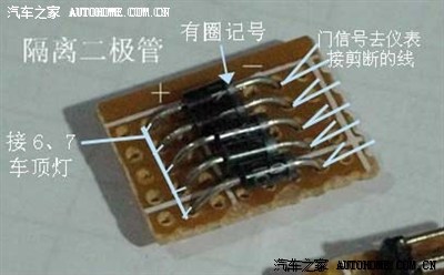

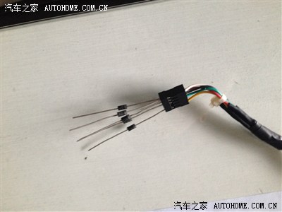

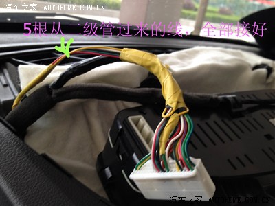

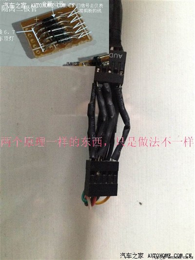

然后找五个1N4007二级管,查到线的另一头,注意方向,二极管正的接一起(引出一根线接6,7),负端分别接门的信号线(1,2,3,4,5,)
下面是二级管的接法
套上热缩管
原帖是这样做的,由于没有孔板,我只能按上面的方法来做了

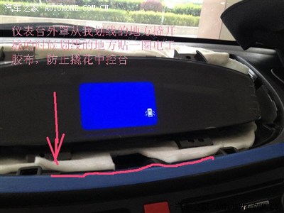

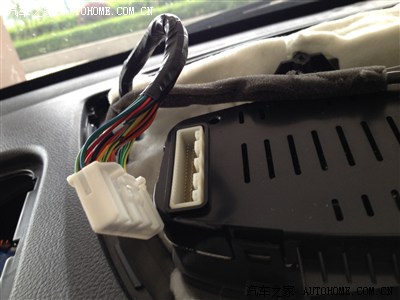

然后开始拆仪表盘,上面是一个塑料罩子,往上翘就可以把它弄起来,我也是第一次拆,还是有点小紧张,怕弄坏了,
翘的时候,要在下面垫点东西,免得把中控台弄花了,接插件被我拔出来了,

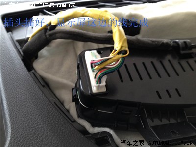

5根线插入端子中
下面发一张端子接线图,

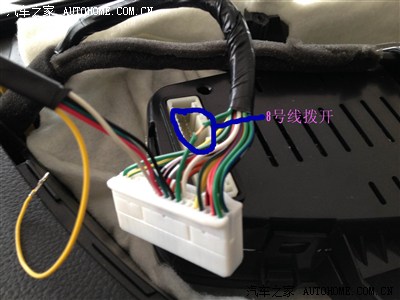

这个是一位车友的图片,8号线拨开,接其中一根线,另外四根线压入接插件中,很庆幸车友们发现电脑主机里面的连接
线和这个接插件的线是一样的,从而实现了无损安装,
逸友bg5qie,是拆开仪表盘焊接的方式完成的,

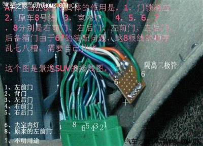

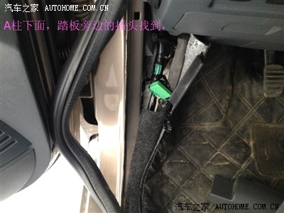

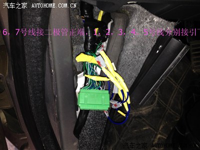

显示器的完成后现在就到,A柱下面的接线了,五个门的信号全部在下面的端子上,
下面是
逸友bg5qie的接线图,只是参考,其实端子很乱,1,2,3,4,5  不知道是那个门的信号,其实1到8都是短接起来的,把接头的插销拿开就可以看到
1,2,3,4,5,,6,7,8号线单独从插头中拔出来,
A柱下面的8根线具体的作用是,1,门锁感应    2,原车8号线   3,室内灯     4,5,6,7,8分别是
右前门、右后门、左前门、左后门、后备箱门
由于67的装配问题,这8根线的顺序乱七八糟,需要自己找线
关于A柱下面的8根线的找线问题,逸友门的方法;
其实这几个门线不难找,关闭五门,随便把一条门线接到仪表输入的任意一个接口,轮流打开一个门,此时一定有一个图形显示,不管哪个图形显示,比如你打开左后门,那么就知道这条线是左后门的了。
再把这条线接到仪表左后门的接口。
接着再逐条试接,用不了几分钟就能试完。
接线方法是6,7,接二极管正端,1,2,3,4,5号线分别接二极管负端,8号线不接,胶布包好,

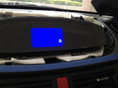

下面是成功的效果图,

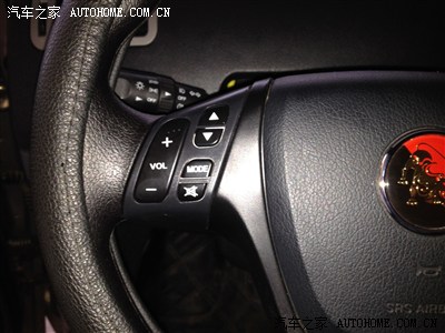

下面是改装多功能方向盘的图片,具体方法不介绍了,都是在论坛里学习的,想改的可以去找原帖,
我改的都是我认为作用比较大的改动,有时候没有时间就懒得去动了,
