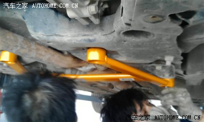

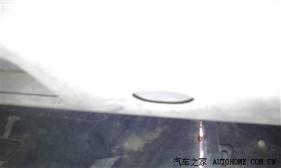

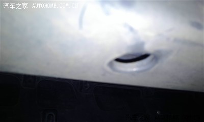

准备加装前机脚的位置,原车的预留的工艺孔

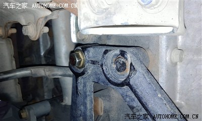

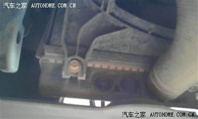

车架的固定点
这个照虚了

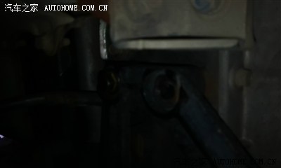

水箱下边的那横梁

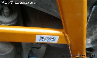

安装井字架增强车架的刚性连接,路试没有装顶吧的感觉好。
上图:KF3品牌的景逸井字架有点贵。

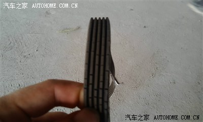

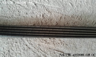

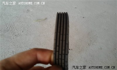

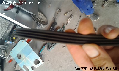

下图:原车的皮带在1.3w公里时就开始炸口了又坚持到了2w公里小裂口越来越多,4s人员说该换了但是原装的换上也还是1w多公里,靠 怒了,换三星的皮带2条以后跑着就安心了。没换过皮带的兄弟们赶紧坚持坚持自己跌皮带吧。
这些裂口
继续裂口
还是裂口
转向助力皮带这个还比较完好。
皮带的品牌我就不多说了,比原车的强太多太多了

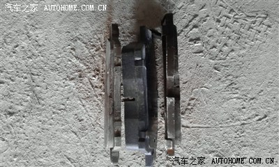

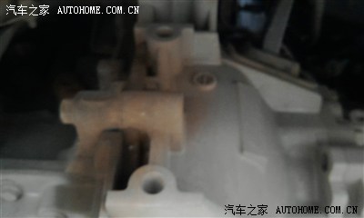

下图:更换下来的老刹车片 已经严重磨损,这个可能跟我的开车习惯有关系,中间是新的,两边是拆下来的。检查查车时发现前边的刹车分泵的销钉有点腻住了不太活顺,这个跟装配时柳汽用的垃圾黄油有绝对关系可惜当时一手油没有拍照。兄弟们要换刹车片是一定要检查分泵的销钉啊。300公里路试结果:原来的刹车很软,更换后基本上是一踩就有,刹车距离比原来要短这个可能也跟换轮胎有关系。

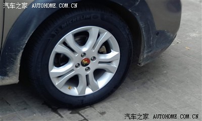

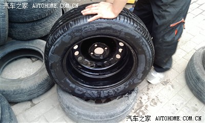

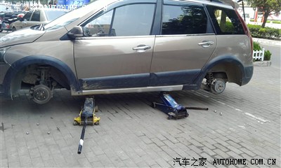

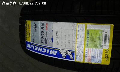

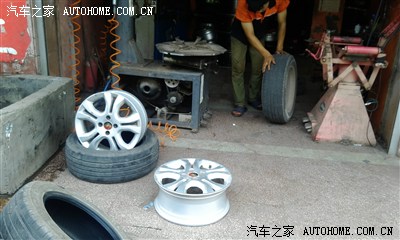

下图:原车玲珑胎2w公里还好一点,自然磨损没补过胎,备胎没下过地,就是TMD胎噪太大了实在受不了--换了,换米其林 215 60R16浩悦系列一条680五条胎全换了又把原车的气嘴换成防爆的气嘴,就是气嘴有点贵一个100元后来想想有点亏了。换胎之后300公里路试体验真心的爽啊,跟原来玲珑胎相比这个米胎的胎噪几乎可以忽略了,方向盘比原来轻了,油耗略微下降0.5个油,215 60胎比原装205 55的胎底盘高了3厘米,感觉着减震也软了,真心的很爽啊。
米其林215 60R16 浩悦系列,5月份出厂。
扒胎
没有鞋子的景逸看着怎么这么恶心呢

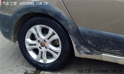

穿新鞋走老路了 右前轮
右后轮
备胎
