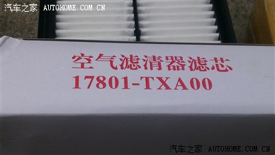

四:更换空气滤芯和空调滤芯..
淘宝真便宜啊,不知道便宜货怎么样,一般大家都会说原厂好,滤芯很重要,但是4S单独买个滤芯可以吗?答案是否定的,里面的配件只能在4S安装,不能外带!没办法,4S离的太远,万能的淘宝,买点算了,排名第一的都是10元包邮的空气滤芯和14元包邮的空调滤芯,有点不敢相信,啥时候这玩意这么便宜了。。。。结果想想买吧,顶多一年换它四个总行了。。。。
今天收到货了
看看,包装挺专业的,
对比一下,很脏了,换吧!自己动手丰衣足食,嫌廉价的,不喜勿喷!
