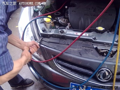

今天去检查空调,悲催的发现空调里冷媒竟然全漏了,师傅拆开检查,我闲着没事,就自己加个纱窗,挡下小虫子什么的,不过说了,刚刚好,很多人都不知道前保怎么拆,呵呵
面上看到的不需要我多说了吧
这里是挡泥板上只有拆2个就好
这是底盘上的,继续拆
这里要注意,也在挡泥板旁边,2个螺母,
想拆前保,就要先拆牌子,因为牌子后面也有2个固定的塑料铆钉
这是师傅在检查空调到底哪里漏
我接着拆
装好一个了
安装好的效果图
呵呵,另外,空调检查结果是因为一根管子的密封圈不密封了,可怜我在旁边帮着打压,吸真空,总算好了,加了3瓶冷媒,那效果,哈哈
