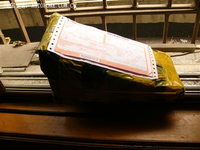

今天到货,先展示一下。明天安装吧。
:office:
这包装像什么?
