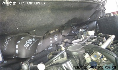

一直在寻找有效而简单的隔音方法,那天无意中发现,噪音主要来自车厢内的上层空间,也就是我们的头部空间,下层空间噪音没那么大,打开机舱看了看,机舱内的原厂隔音棉,上半部分明显比下半部分要少,上右边部分正对着驾驶员这一侧的隔音棉明显不够,铁板外漏,这能起到隔音哇?答案是肯定的.........经过仔细考量,好在原厂的隔音棉上半部分可以分离,这就好办了,做隔音..........如果下半部分也搞隔音,弄起来也麻烦,有很多管子和线路,分离起来也麻烦,就不弄下半部分了。弄完上半部分看效果吧................

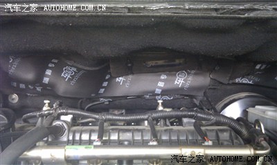

把原车的上半部分的两块隔音棉都取下来,上止震贴.........把能见到铁板的地方都贴上
U型槽也要做...........以前也贴过,那时没想做隔音,只想着弄个防水,原因嘛,因为漏水.......你懂的...........顶吧也是加装的,很不错的杆子,效果嘛,自己去百度一下................
上完止震贴,贴隔音棉,贴完隔音棉把原车的隔音棉也安上去,这个时候原车的塑料卡子就要扔了,上螺丝+垫片,目的是为了压紧,等于是双层隔音了
这样一来,就有了两层的隔音棉,而且用螺丝紧固,不必担心日后会脱落,还起到了双层隔音。

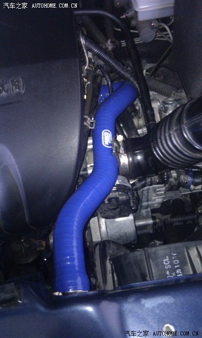

更换水箱的上水管,这个是定做的硅胶管(5MM的管壁厚度、4层布线),和原厂的管子是一个样型的,耐高温而且还耐低温-70至+280

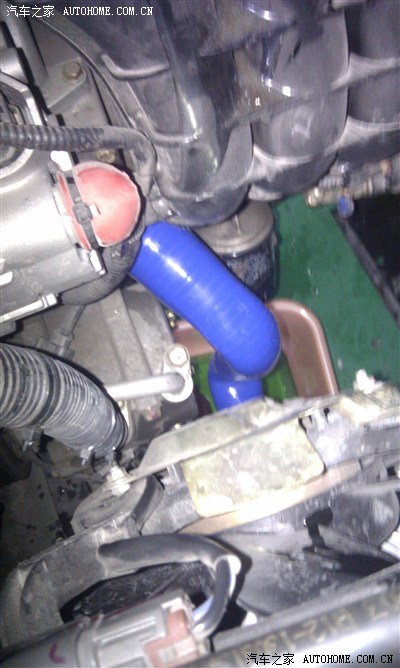

水箱下水管,原厂的管子太垃圾,去年冬季时漏水,更换了原厂的管子,到今年冬季又漏水,明显温差大了,管子就侯不住了...........换.........必须换,而且要换好点的..........
