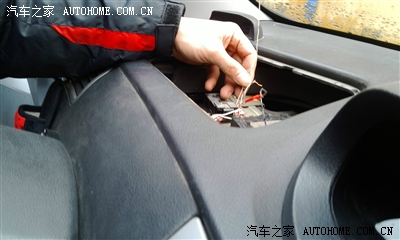

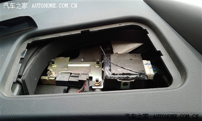

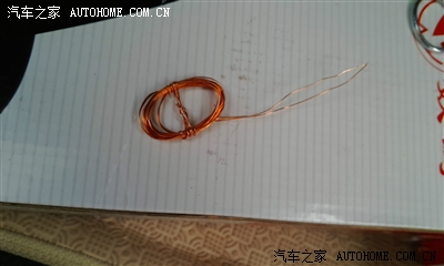

不知道弟兄们的景逸接收距离如何--我的在前边未改造遥控钥匙之前只有3-5米 空旷处5-10米,站后边空旷处3-5米,想想都恶心。究其原因就是接收器的接收天线太短且太密闭,受论坛车友的启发在空暇的时间把自己的天线给折腾了一下。如图:![]()
拆开方向盘前面的盖子能看到一个黑色泡沫胶粘贴的黑色线头这个就是接收天线,大家看看有何感想?

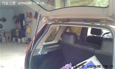

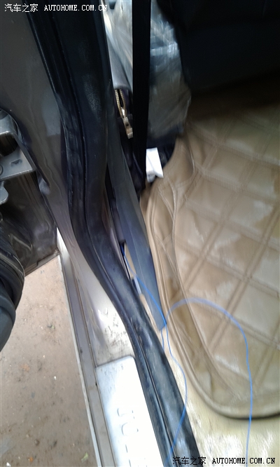

从尾门左侧压条处开始跑线

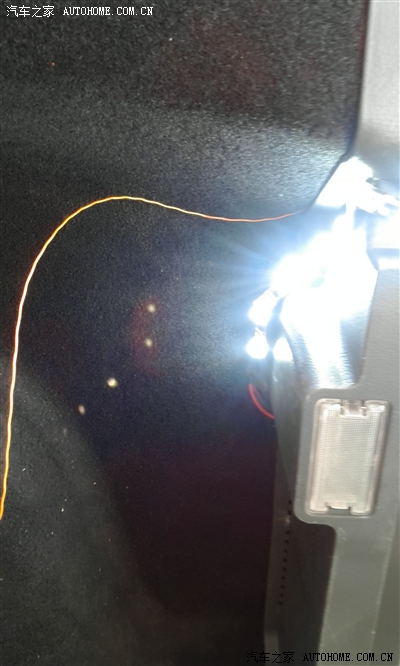

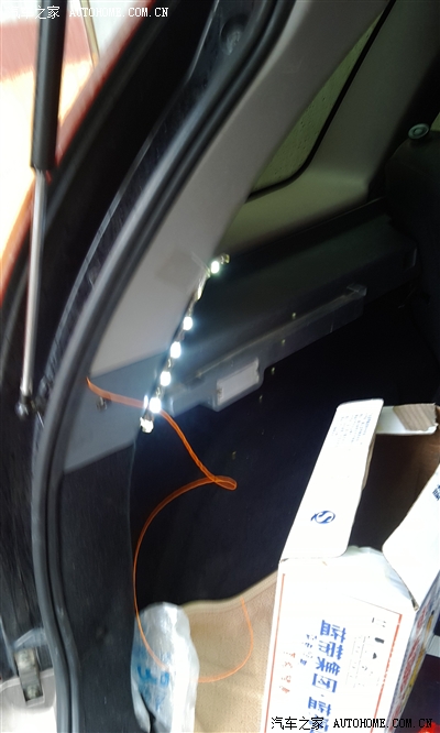

自己弄得贴片LED灯,比原装的好用得多。
尾箱灯拐角处

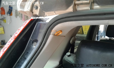

到后门了

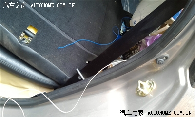

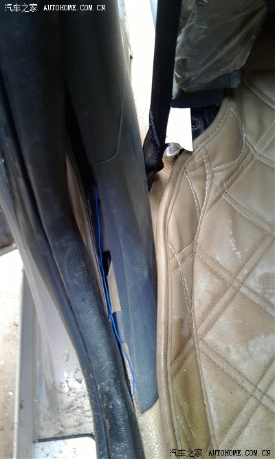

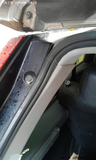

中柱压条 扣板拆开后直接通过去很简单的

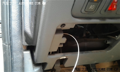

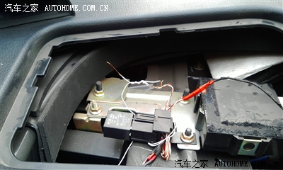

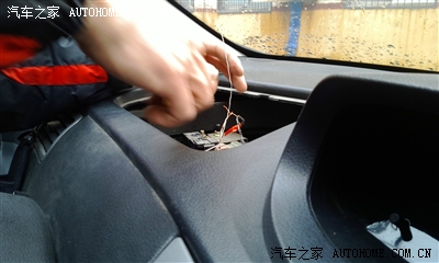

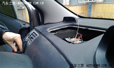

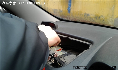

到前门中控台了,把EBD口的暗储物盒拆下来电线从缝隙穿过去

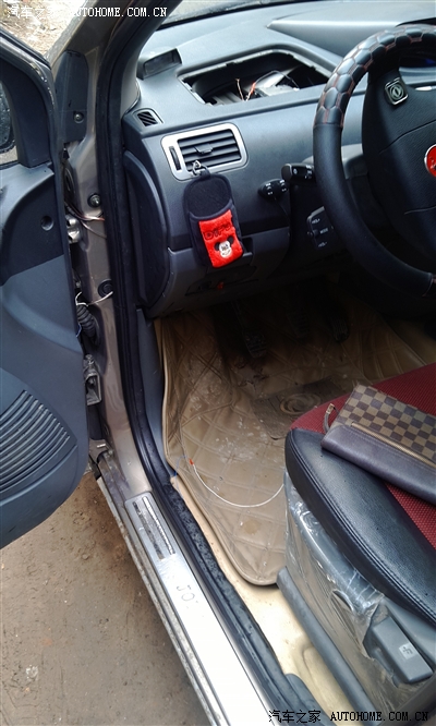

带钱
遥控器盒

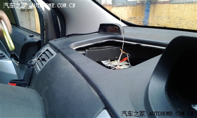

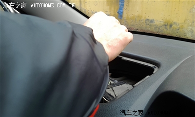

从这里 手能伸进去

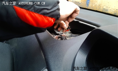

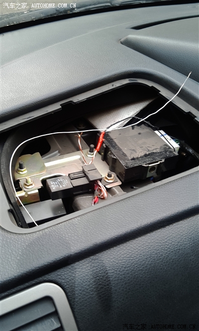

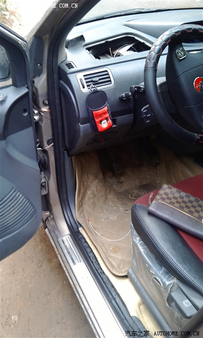

线头出来了,前边我用的2米的线做的线圈

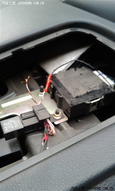

最后把接头接在一起 OK完工
最后把线用电工胶布贴紧
后门的线圈 长度2米
尾门线圈暂时固定在这里,等有时间把顶棚拆了直接绕在收音机天线上边估计效果会更好。
完工

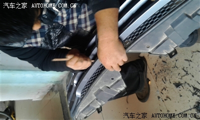

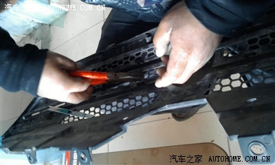

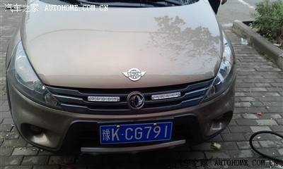

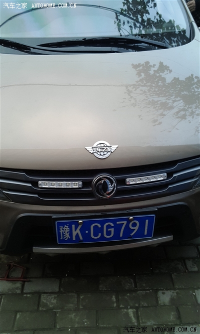

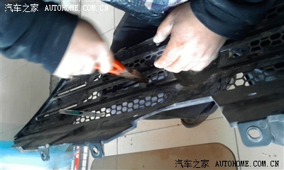

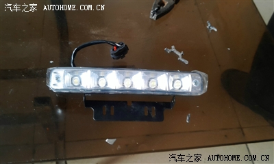

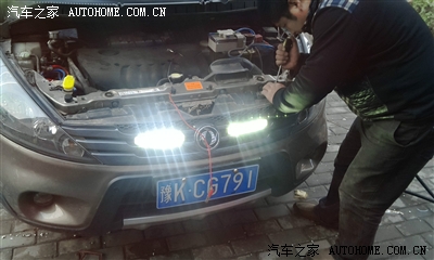

为了增加行车安全,弄好天线后又开始折腾行车灯 6灯LED高亮行车灯,拆开中网的过程就是再赘述了,开始挖孔。
特写
继续挖孔
安装 复位
效果
夜间效果

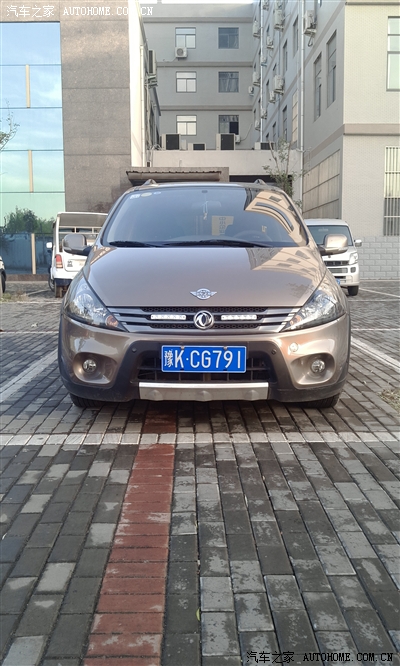

白天全景 霸气有木有
从尾门左侧压条处开始跑线
尾箱灯拐角处
到后门了
中柱压条 扣板拆开后直接通过去很简单的
遥控器盒
从这里 手能伸进去
线头出来了,前边我用的2米的线做的线圈
最后把接头接在一起 OK完工
最后把线用电工胶布贴紧
后门的线圈 长度2米
完工
特写
继续挖孔
安装 复位
效果
夜间效果
白天全景 霸气有木有
此次折腾共耗时三个半小时,主要是挖孔太费劲了。改造天线花费 零 自己找的废网线。行车灯120在朋友处拿的。天线改造后站在前边遥控距离有80米--100(配合改造过的遥控器,详见另外的改造贴),后边15-20米基本取得满意的效果。然后就是行车灯在即坐在车里看不出什么效果,呵呵。
