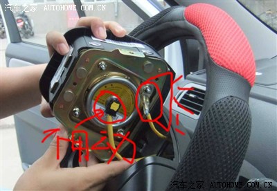

拿起气囊,拔掉喇叭螺丝,把气囊翻过去!
下图的那根黑线就是接音响控制的,直接插上就行。
气囊的接头不用动,拔掉喇叭线就行!
把气囊翻过去,露出方向盘中间的游丝接头,把音响控制插上就行!
翻着放气囊的时候一定小心!要不然就是划痕啊!!
