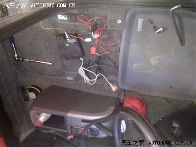

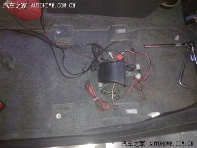

座椅拆掉,座椅下面是我的车台主机

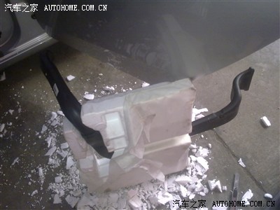

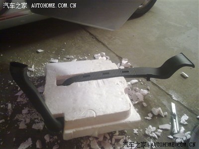

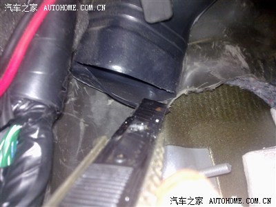

这张是我们1.5车上留下来的风管,原本就可以接后排的,只是67给省了,出风口直接模具堵死的,需要自己割开

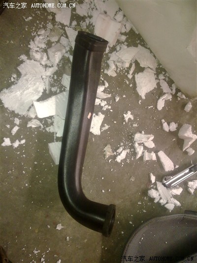

这个就是后排的管子了,抠这个泡沫浪费我一个多小时

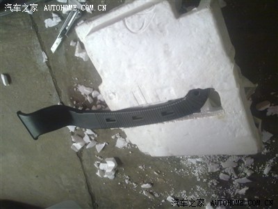

左面的这个管子就是接车上的
这个管子上端接车里的管子,下面接那根长管到后排的

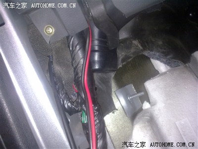

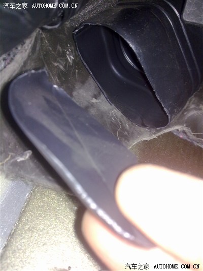

车上的风管,自己割开
装好后,地板的开口虽然不是很完美。但是达到了我要的效果就OK了
