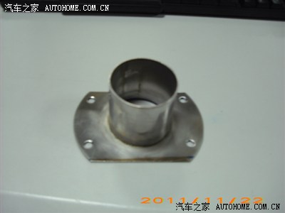

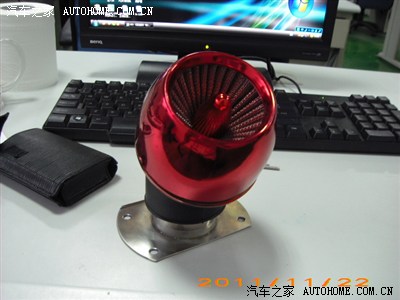

 2.先来个特写  底座 是钣金件做的 有图纸 和尺寸。

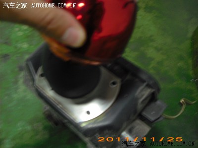

 3. 可以分开的  时间久了 可以换掉 那个蘑菇头

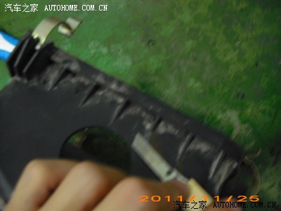

5. 划好记号 打孔 用记号 笔 即可
 6. 开始 打孔  按照 中心的记号 打  不会 错位的
7.  挖咔咔 洞洞 打好了
8.  边边上有点点 让位不够 要用 美工刀 切掉点  切的时候特别注意 别切到 小

 11. 哇咔咔 开始安装 到 车车 上了

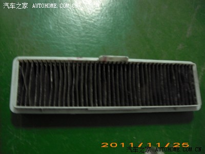

12. 空滤 灰很多  也换了
13. 新的 看起来就是不一样
  14. 空调的 也换了  灰 多的 真是不能看了

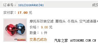

   蘑菇头 淘宝买的 9元  加快递费总共17元
