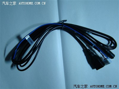

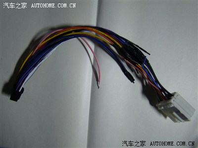

这是店家接好的所有线束!

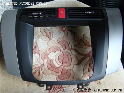

盒子里装的专用面框!
这是外接的USB接口线,旧款的在面板上有个迷你的USB接口,新款的直接改成从后面引出!
这就是景逸专用面框!

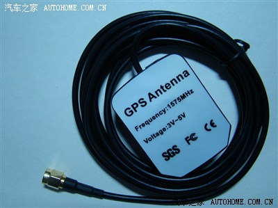

看到啦,这是导航的外接天线!

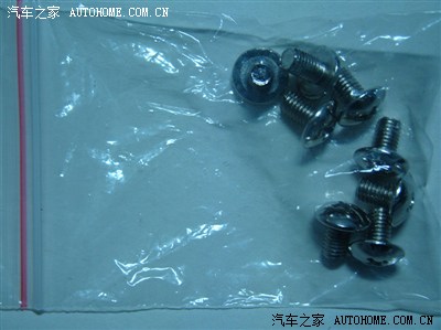

支架上用的螺丝!很周到的

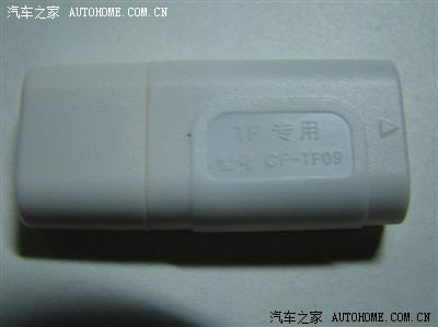

店主送的TF卡的读卡器!

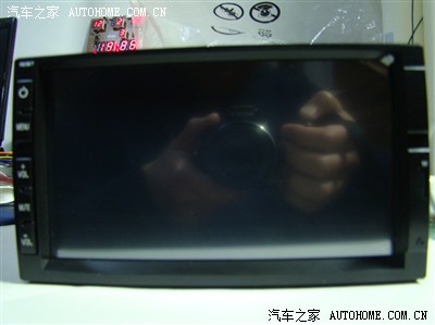

这是外观,在家里的灯光底下拍的,不是很好!

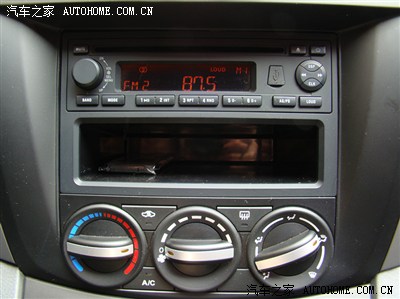

最后的服务,在安装导航之前还特意打开听了听原车的音响,其实也不错,算是最后的告别吧!

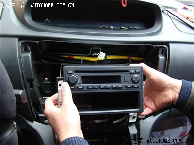

我忙着撬档把的面板而忘记了拍过程,已经将档把面板取了下来!
接下来应该先卸下两个螺丝,就是在暖风的按钮下面,现在看到的两个孔就是螺丝用的,注意不是大面板上的!
同志们卸面板的时候最好用塑料板取撬,否则容易伤外围的!这已经取下了面板!最上面的线扣是警灯用的!

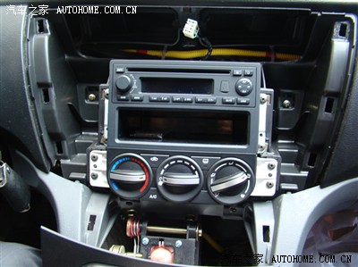

接着要卸掉上音响的四个螺丝,能看到,已经卸了两个!
 来个特写,共四个!
慢慢地取出,小心后面的线束!

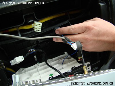

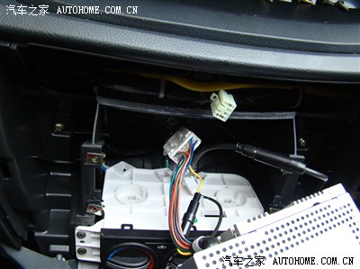

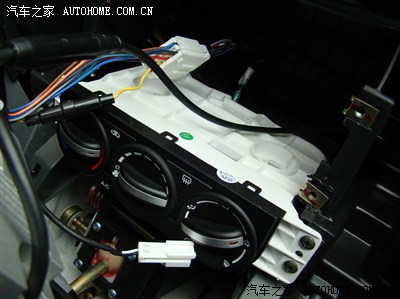

 看到了,所有线束,天线和黑色的保险管!
原车的音响是专用的,看到商标了,是东风柳汽的!

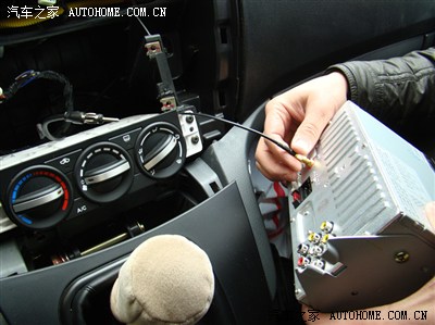

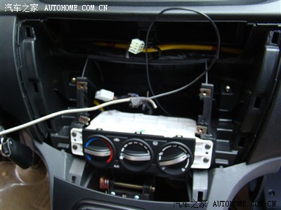

开始拆线!

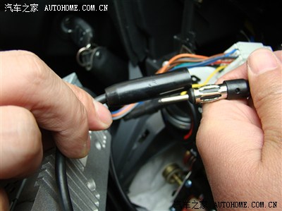

这是天线,直接用力拔出!

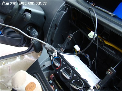

这是导航的天线,接收器放在了阅读灯的天花板上,将线压到塑料与天花板之间,一直引导到左面的A柱,拔掉密封条将线压到下面,再从左面的门柱这儿用铁丝引向导航!
将天线的一端缠到铁丝上引到导航这儿,已经出来啦!
已经引出!
压好门柱上的密封条!
接上天线!

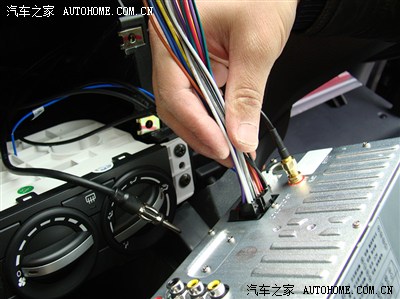

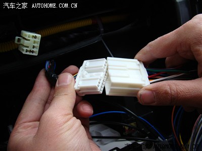

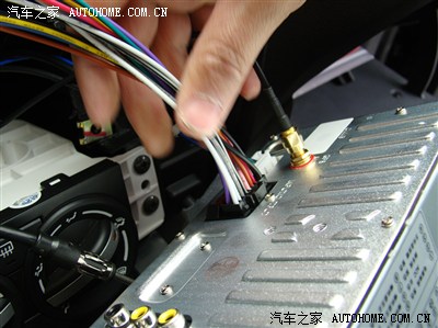

插总的线束,根本不会错,错位了插不进去的!
听到咔嚓的声音说明已经插好!
和原车的卡扣结合,马上好啦!放心,不会错的!

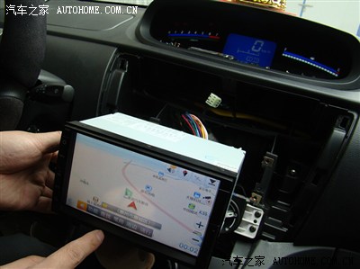

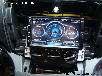

接通电源,已经大功告成,!
试试看,已经启动导航啦,说明各个接口没有任何问题!

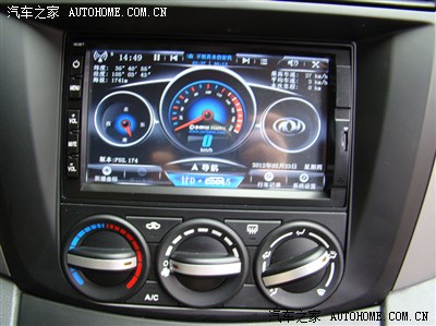

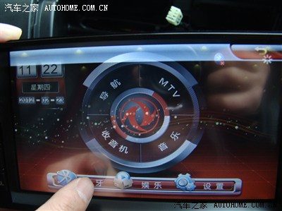

这就是刚开始的界面!很漂亮!

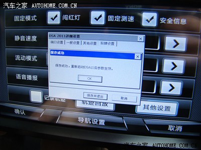

设置车牌等,甘肃的!
设置完了,记着要保存的!

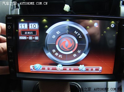

菜单界面,很漂亮的!

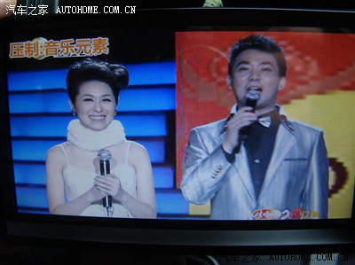

启动了MTV,有音乐,有背景,光驱被下岗啦!里面存了3800多首歌,让你也听舒服啦!

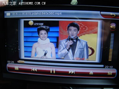

这是里面的电影,同志们熟悉的老赵的就差钱!全屏!
双击就成了最小化的界面!按钮都触摸的,很灵敏!

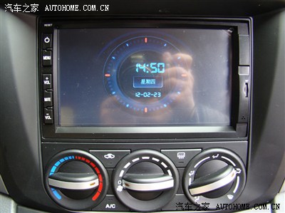

退出系统就是这个样子的!显示时间和日期!到时间了还自动报时!有点反光!

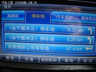

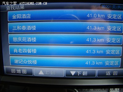

这是启动导航搜寻我们附近的服务区很准的!
扩大范围后搜到的!
看到了,现在的红色箭头就是我们家啦!

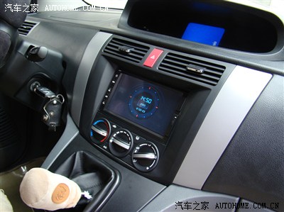

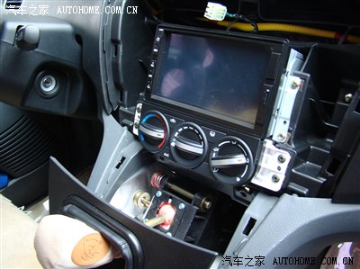

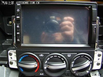

换上原车的支架,不过要从新打眼,以前的眼用上放上后有点高,不过很简单,没顾上拍照片,意识到的时候已经装好啦,开启导航时的界面,
特写一下,界面很友好,很有亲和力的!

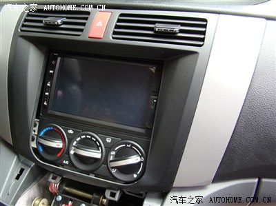

看看,放上后和暖风按钮一样齐平!直接压上面板,注意要用力,否则卡簧紧着硬进不去的!

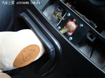

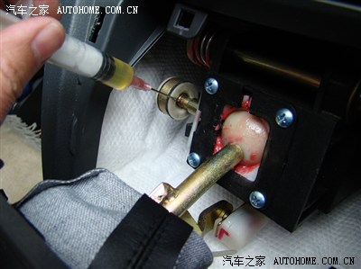

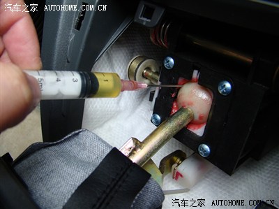

大家熟悉的档把,这儿弄些黄油或机油,挂档就比较灵活啦!

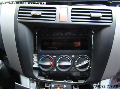

熟悉的面板!
已经压好了面板!记着上两个螺丝的!
弄些机油,有助于挂档的!
上螺丝!
压上档面板!
这是没有打开的界面!
大功告成!
