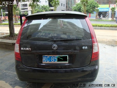

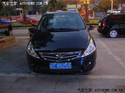

先上老图来做比较。

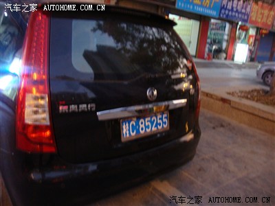

老的,
改装后
改装后。

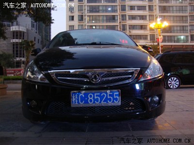

以前的照片
改装后
看见车盖上的天气了吗。?艳阳天啊。
总体就是几个字,霸王硬上弓,强来。手都搞出血。伤痕累累,惨不忍睹啊。
孔小了一点点。放不进去,就用手工打造了。哈哈哈哈

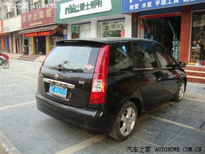

原侧面,
加装后,

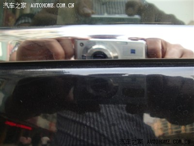

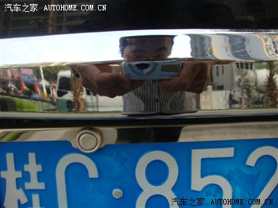

再来几张效果图,能当镜子使

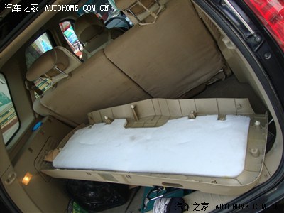

看到白色海面旁边的白色卡扣了吗?一共也是十几个,就是这些卡扣扣主后内面板的,琢磨了很久才敢硬来的,拆开的办法就是撬接缝处敲开一点点就拼命的扳开,你会听到,崩,崩,崩,就和破了一样,吓死我了。

          总结,前面的螺丝起开以后扳一点把手硬噻进去,艰苦的起开是一个螺丝以后就可以拆开前板了。
              后板就是两个字,撬。扳,不过一定只注意力度啊。
