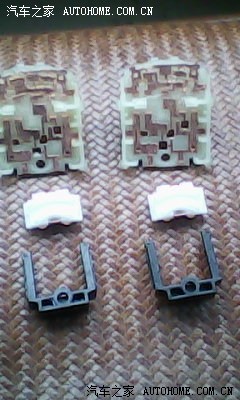

很简单,如图

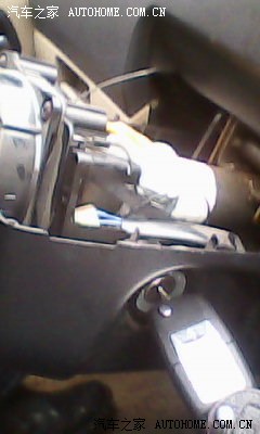

把4颗螺丝卸掉,拿上面塑料壳是小心点,边上有扣,
会看到雨刷电线插头,拿掉,

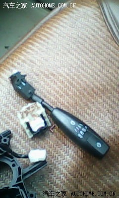

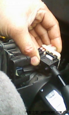

沿开关座边用开口起子能撬掉4个卡扣,
分解开,和我网上买的带后雨刷图标的一样,电路板也 一样

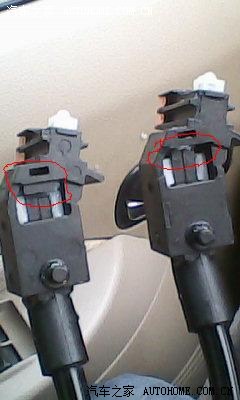

你会发现原车的不能往下扳,有东西挡着

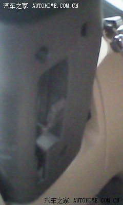

找一个开口起子在水泥地上把口磨快,对准这个位置
开关下面垫上硬的东西,用小手锤敲掉,,完了拿稳,上下扳手柄,看能不能扳动自如,好了,

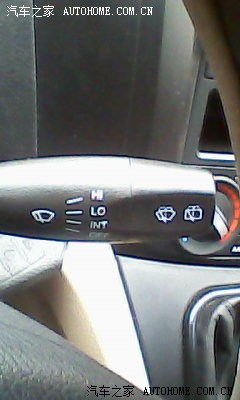

装好后的模样
再把开关原样装回,要比下省点事,要换开关总成,还得下方向盘,多费事啊?这样就OK,我网购了一个,多花钱了,只有留备用了,希望各位车友们不用再买了
