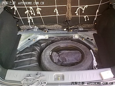

凡是车主都知道,后备箱的垫板只有5MM,如果在正中心放重物就会有安全隐患.于是就有了这个折腾,换垫板!关键是这个作法还可以隔音降噪!
1.扯开以后的样子.
2.四周才是支撑的地方.5MM的垫板上如果放过重的东西,有可能会下陷.
3.67也有厚道的地方,舍得钢材,确实是1.2MM厚的.
4.再仔仔细细看.
5.1块钱的打火机和黄果树香烟,还有我的勾勾包!
6.警示牌、千金顶和拖车挂钩是这样放的.
7.要换的木工板(16MM)与原车的垫板作对比.
8.拆下原车的垫板,照葫芦画瓢.
9.因地制宜.锯啊!木工板是家装剩的,正好可以利用上.
10.原来的这些烂毡子还可以用.用刀片取下来.
11.近拍一张.
12.锯完以后修修边.
13.原来提带也安过来.
14.刷胶毡子粘还原.
15.正面没拍到,打电话去了.
16.顺序有点不对嘞!
17.快要完工.
18.大功告成.比原的垫板安逸,可承受300斤的重量.
19.提起换备胎也很方便!看,木工板一点幅度也没有.
注:木工板宽74CM,长114CM,厚0.16CM.整个耗时1.5小时,别人装修剩的板子,所以成本几乎为零.
