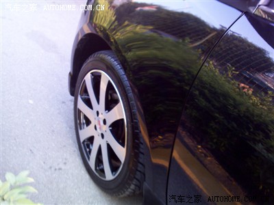

      四个轮毂 原车是 195*65*15 我改为 215*40*17 改完公里数基本一样。我改了两套不一样的另一套非常轻,有空我把照片发上来。

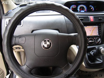

内改了仪表,改了导航,加倒车雷达,倒车可视,电子狗,四个高音,四个中音,一个12寸低音,自动锁车,自动升窗,全车隔音包括车顶,车底,四门,前中控,后备箱,四门密封条,四个轮槽。改完自感觉非常好, 由于这车三菱发动机噪音非常大,而且后尾箱是塑料的 改完后几乎听不到发动机和尾喉音,开这车一百二码和开大众帕萨特一百二码,我的车比帕萨特静多了,感觉挺好!
