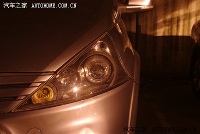

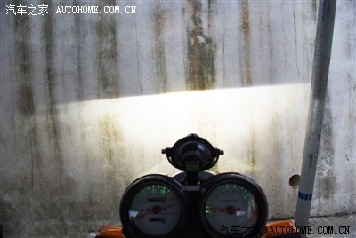

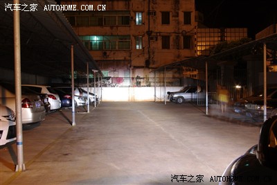

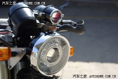

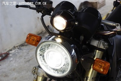

    自从我的景逸1.8CROSS到手后。一直对它的灯光不是很满意。因为我习惯了我的摩托车那强大的灯光,觉得这车车把所有的灯都开完了,还不及摩托亮。(上一下摩托灯光图)
原本是打算网购后请汽车改装店给做的。有车友给我联系了一间,我打电话一问。说是人工费要800元!说是要干一天。想想只好作罢。这么贵,还是自己动手吧。没什么大不了,不就改个灯嘛。:office:
由于全过程都是自己一个人完成,图片拍得较少,请车友谅解。还是从选灯说起吧。希望能对有想自己动手的车友有所帮助。 先说透镜,国产的便宜,但考虑到要开灯罩,怕将来变光出问题换就麻烦了,再说国产的光线分布不是很好,所以还是选择好点的吧。在海拉和小糸中。选了Q5小糸,事后证明,景逸的小灯碗装上刚刚好。(这里说明一下,Q5小糸有两种,一种是随动型,一种是固定型,随动型亮度不及固定型,价格也低一点,请买Q5小糸的车友注意区分)关于氙灯和安定器,进口太贵,国产的性价比高,所以大灯用50W的海蓝星加45W的雪莱特。雾灯用35W的名都加雪莱特黄金光药丸版。附件就不一一说明了。上菜单。远光不改氙灯。是为了日间闪灯方便。但更换了原车灯泡。现用的是欧斯朗夜行者二代。关于灯光色温的选择,是颇费思量。本来,4300K的色温是照度最好的,但考虑到远光有了欧斯朗夜行者,这个色温才3800K。又有了3000K的黄金光雾灯,主灯的色温还是选择高点的吧,所以选了5000K。这里还有一点点心理阴暗方面的考虑。就是对付无良司机时,可以射他丫的!但是建议车友,别选择6000K以上的。那是中看不中用,谁用谁知错。哈哈。。。

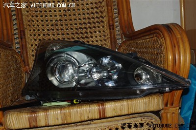

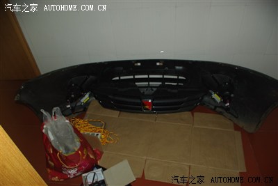

景逸的大灯要把猪头壳拆下才可以下大灯。好多车都不用这样都可下大灯,这个设计有点不科学。好了。开工了。

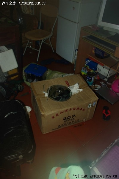

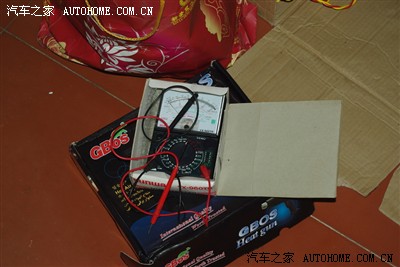

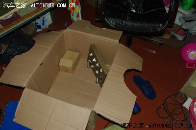

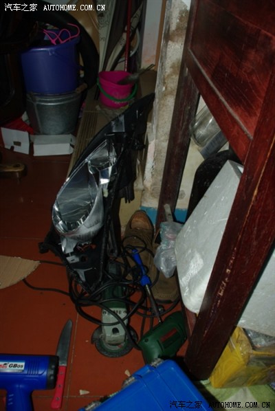

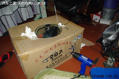

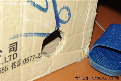

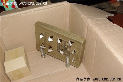

    先看烤箱,这东东由一支热风枪,(2000W,网购55元)。一个温度计,(书店有售,3元一支,最高温200度)一个锅盖和一个纸箱组成。由于看到网上有车友用纸箱加热风枪把灯烤糊了的事。以上是本人的特意改良,买支温度计和找老婆借个锅盖就行。呵呵。。。不单可以通过温度计看到温度。还可以通过锅盖直接看到你的灯。一看不妥,马上关火。纸箱里面,再加个打多孔的纸板,让热风发散。不要集中吹到灯的某个点上。这样受热就均匀了。这是本人首创!欢迎自己动手改灯的车友抄袭,不收版权费哈。

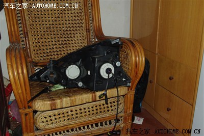

只要把灯加热到150度就很容易把灯打开了。不过开灯和合灯时要快速点。别等凉了再下手就晚了。上几张改装中的图片吧。

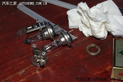

   下面是原车换下的灯泡

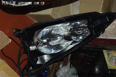

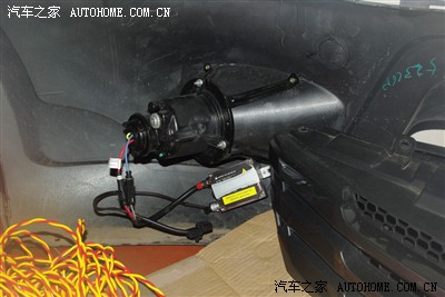

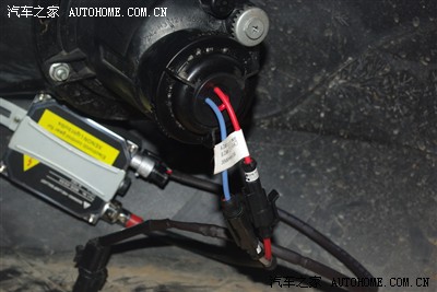

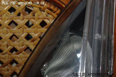

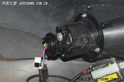

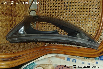

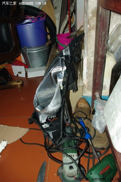

   以下是拆下的猪装头和改装好了的雾灯

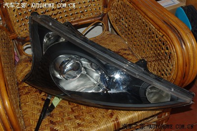

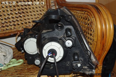

以下是改好合了胶的大灯

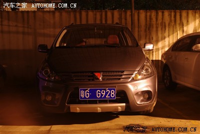

   装上车后。看起来还算是协调的

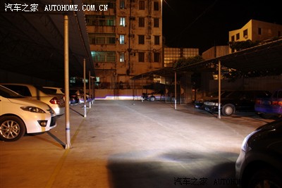

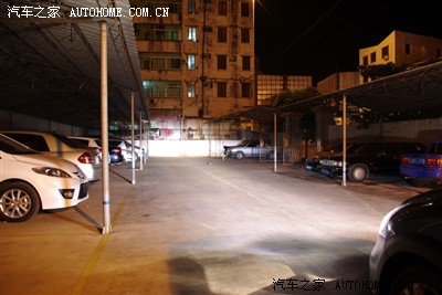

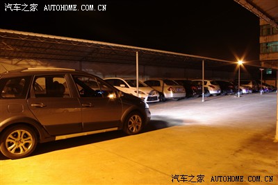

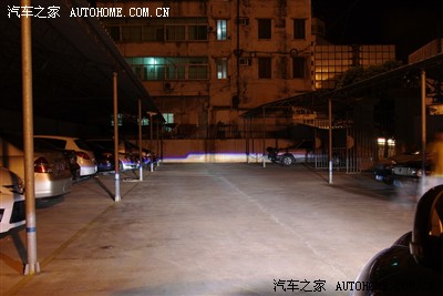

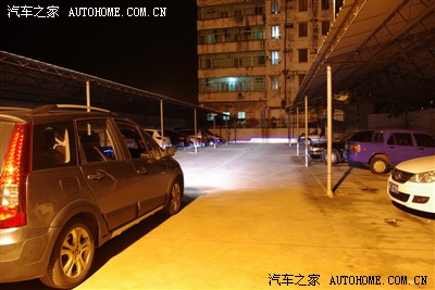

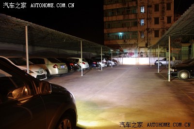

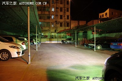

好了。兄弟们。看灯光吧!下面是不开雾灯。只开近光和远光的比较。
下面的片子是正面近光。大家可以看到我车子后面的景物 。

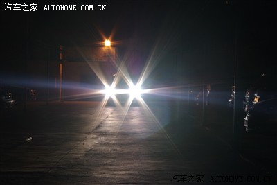

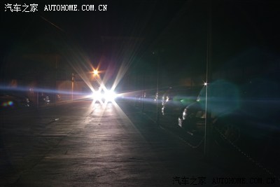

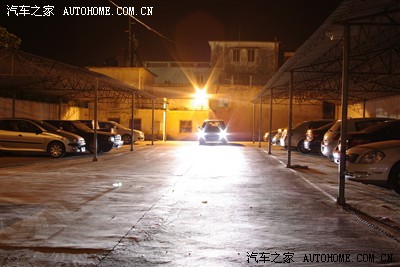

以下是远光正面,这可是星芒四射呀!!一对欧司朗加一对氙气灯呀。

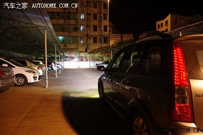

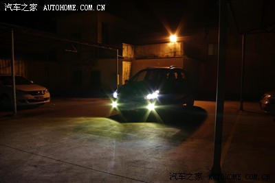

以下是开了雾灯和大灯的
再帖几张不同角度的让大家看看
