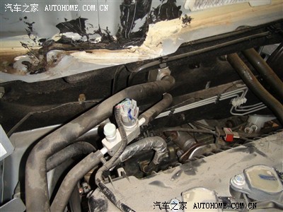

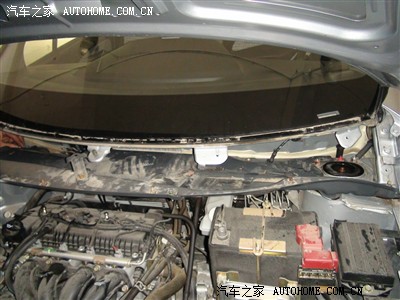

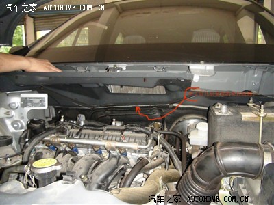

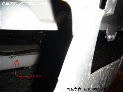

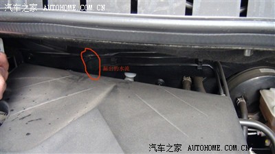

    3、机舱漏水问题:今年2月份首保时在泄露处涂了一些玻璃胶,没有解决,上周因为已到二保时间去二保,顺便解决一下机舱漏水问题,经过上网查询,得知67已有解决方案,就是将隔板接口的密封胶棉加宽加厚,在等了几天67发来材料后,接到维修站通知,去到维修站重新进行了密封,反复几次,终于彻底解决了,以下有图片说明。

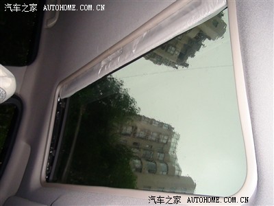

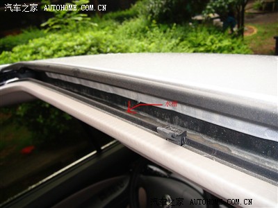

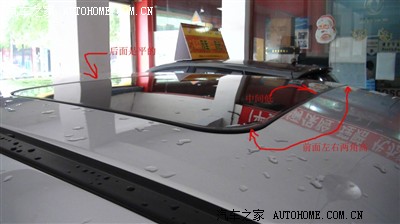

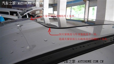

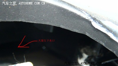

    4、天窗漏水问题:本人猜测该天窗可能是67为了降低成本而采购的专业配件厂的标准配件,不是专门为该型车定做的专配天窗,故天窗前面的弧度与车顶棚不是完全吻合,前面的左右两角要高一些,免不了会有水渗入天窗内的集水槽,但只要天窗前面两侧的下水管不堵塞,集水槽是存不住水的,无论雨下的多大(南昌这几天的暴雨不可谓不大),车子如何颠簸,都不会有水哪怕是沾到天窗边上的织物上。我也问了我的开车修厂的朋友,据他说,天窗是活动的,绝大部分车就算刚出厂不渗水,过段时间也会渗,只要不会渗到打湿内饰就是正常的。听了他的话,加上经过秋、冬、春三个季节,特别是最近连续暴雨的洗礼考验,使我对天窗增强了信心。觉得买了天窗太好了(本人天生怕闷,天窗的好处随用谁知道)。

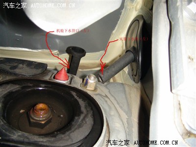

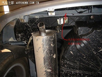

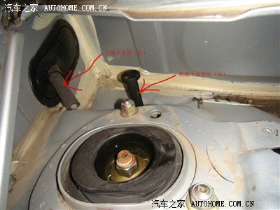

进入机舱集水槽的水,本应从机舱下水管口至前轮挡泥板后排出
但由于密封不严,首保时从机舱集水槽漏出的水流进入到了机舱
涂玻璃胶后,没有解决机舱漏水问题

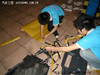

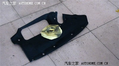

二保时,上网查到67的解决方案是将密封胶棉加宽加厚,这是67发到维修站的不干胶条

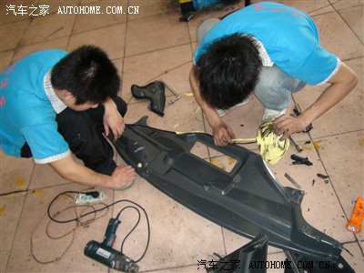

维修工在铺不干胶条
装上之后,机舱漏水没有解决
用块状密封胶棉重新裁剪密封条
用了几层加宽的密封条,除一个螺栓孔处漏水外,其余的漏水都封住了,最后将螺栓孔处打上玻璃胶,机舱漏水彻底解决。
刚下过暴雨的天窗内部,没有一点水迹

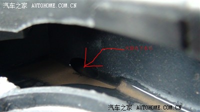

天窗的下水管口
天窗的集水槽
天窗与顶棚

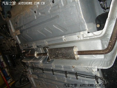

令有些人忐忑不安的图
如果经常跑坑坑洼洼的路,或许将管路上护板要好些(本人见网上有购)
