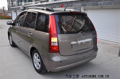

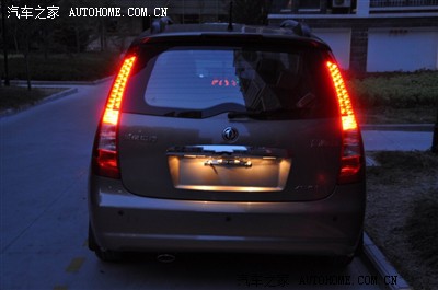

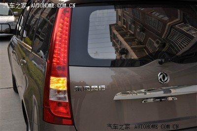

尾灯的改装作业,本坛比较多,淘宝货,自己动手很方便,就不多费口舌了。我也是学习各位师兄改装经验,就不在关公面前玩大刀了。就先上一些改好后的效果图吧。
转向灯效果
晚上行车灯效果
制动灯效果
向灯效果
行车灯效果

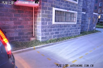

淘了一对带透镜的二代LED流氓倒车灯,60元一只。真流氓,名副其实,看效果吧,天还没黑时照的。正面照刺眼,侧面照的,凑合看吧。

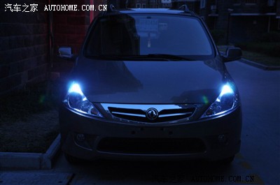

前示宽灯也换成了LED的,光源看起来确实好啊,亮度又高,看起来很凶的样子吧?

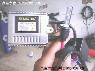

考虑好就改吧,不知道防雾灯型号咋买啊,看样只有先把车上架,把灯泡拆下来看下型号才能买,省得在网购时调换比较麻烦。拆下来一看,是H3的,然后淘了一套海蓝星安定器+雪莱特HID氙气灯泡组合,海蓝星支持频闪,也就是启动快。功率35W,灯泡是4300K的,光源非常好,还可以防雾,不建议要改装的朋友买6000K的,切记。
改装时相机又没带,手机拍的,再凑合看会~             ( 这张高清图是空盒后拍的。)
海蓝星安定器+雪莱特4300K氙气灯泡

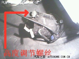

拆下原车H3防雾灯泡

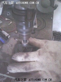

原车防雾灯后面有个防水防尘盖,拆下后才能取下原车灯泡,想要把氙气灯泡装上,又起到防水防尘,就必须要在盖上中心位置开孔。开孔的钻头是装倒车雷达开孔钻头,汽车装璜店都有,我是在汽车装璜店要的。
