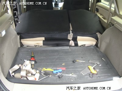

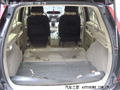

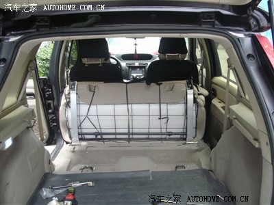

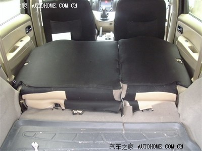

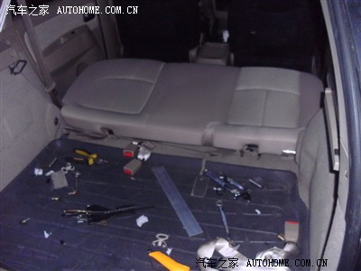

后排打下:
再一提就起来了,很轻松,感觉好大啊.

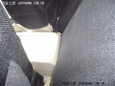

前面刚好紧贴储物箱,很理想
来几个特写

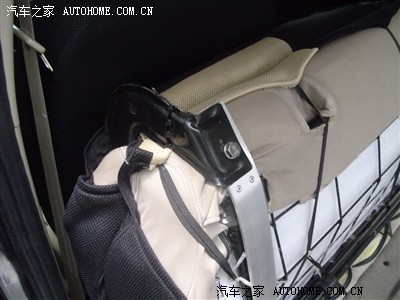

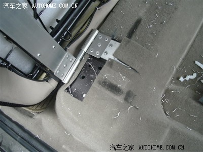

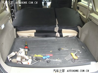

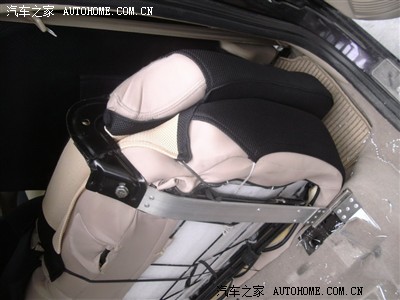

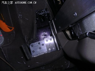

合页是可拆的哦,还可以把整个座椅拿出来了,那真的是个大

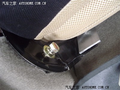

原来的螺丝孔还能对上,不经常要翻的其实可以把螺丝拧上

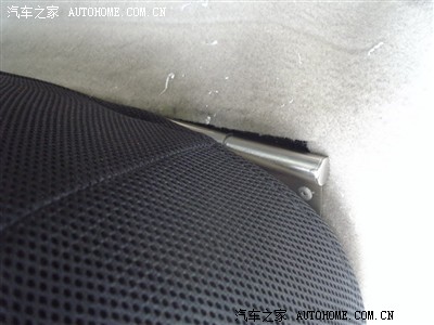

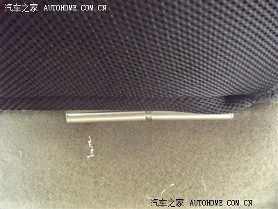

不把头伸到下面基本看不到合页
本来还打算加两条液压杆的,但现在看来不了,很紧了,所以不打算加了,而且装了不可以把整个座椅拿下来了.

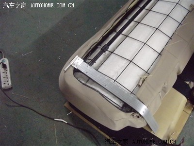

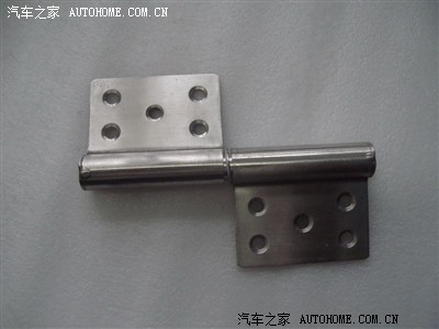

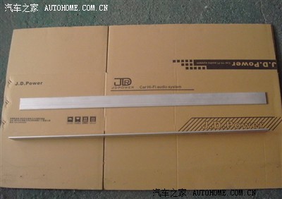

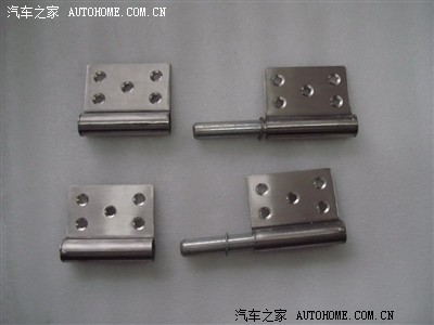

先要装备好合页和两条铝板, 合页十来块钱,最贵就是铝板了,5MM厚,50MM宽的,在淘宝上买的,要50大洋一条,感觉好贵哦

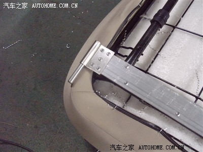

可拆的合页
铝板,一米一条

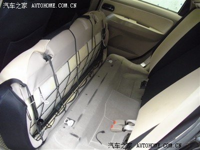

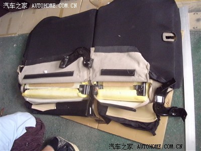

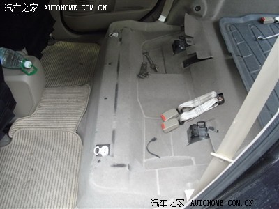

准备拆座椅

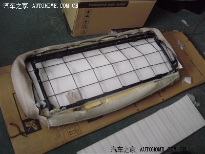

好大,但不平整
不小心真人露相了,嘻嘻,把那个扣子拆掉,要不就翻不起来了

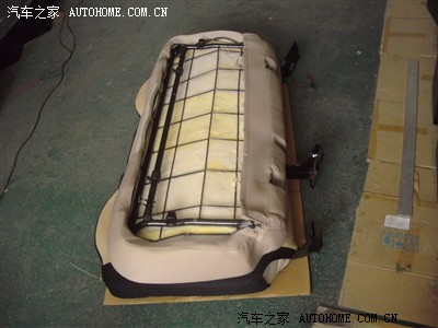

拆下来了,后面确实有点难看

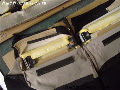

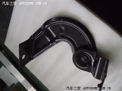

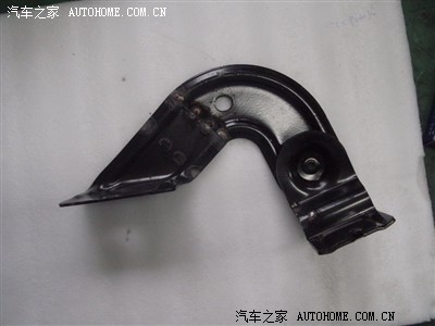

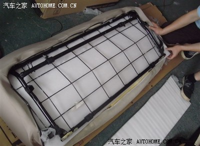

把支架拆下来改一下

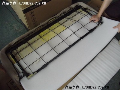

底下放张珍珠棉略遮一下丑

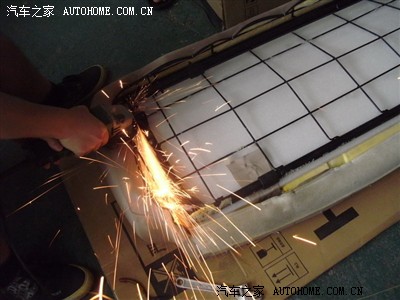

把扣子打磨掉

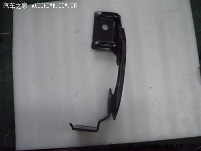

这是拆下来的支架,要改一下
这是改后的支架,焊得还算不错,喷喷漆就好看多了

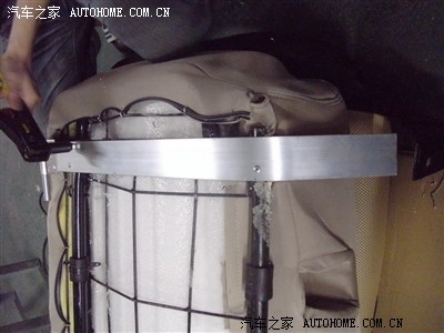

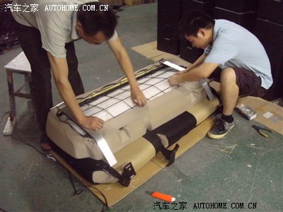

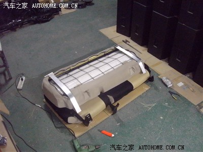

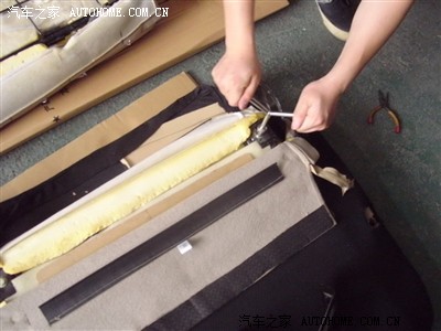

开始固定铝板了,不过合页要先固定在铝板上.
呵呵,又露相了

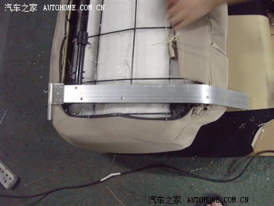

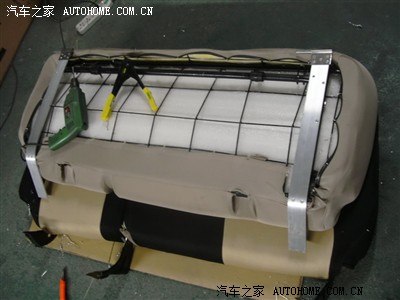

恢复座套

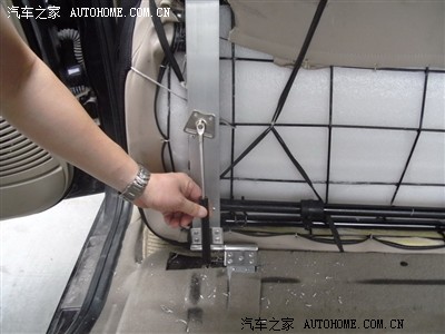

来个近照,感觉应该挺牢固的
终于把两块板都固定了,注意的地方是合页要同一方向,要不就拆不下来了.

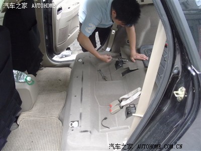

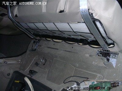

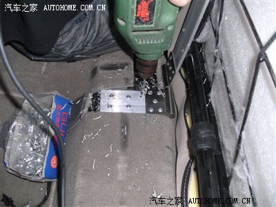

装上车的时候已经天黑了,开始固定座椅
也是用拉钉来固定
