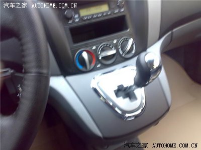

5、AMT换档时,1-2,2-3有一定的顿感,不是强烈,就像手动档换档时的感觉。其实它就是手动档原理。
6、2500转自动换档,不过快速提速的话,换档快,如果慢速加油,2500转加对应速度才换挡。
7、2档20公里换档,3档30公里,4档40公里,5档60公里,6档70公里。
8、在自动档上行驶,可直接加减档变手动档,油门可不变。

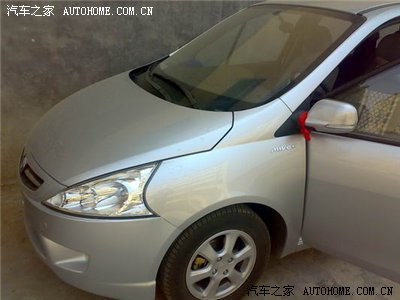

12、减震有的说硬,我感觉与其他车差不多。
13、新车出现跑偏,做了一次四轮定位,还是偏,再等着做。

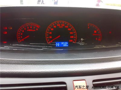

14、其他等再详测,主要是油耗下次装满跑完再装满测试,这样准一些,还有就是行车里程与GPS导航进行一下对比,看看有没有出入。
