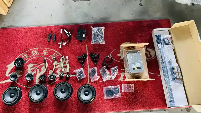

       由于这发现运动开开还蛮好的所以给自己的爱车加装加装825W英国之宝、无钥匙进入、十色氛围灯。825W英国之宝、无钥匙进入是纯正原厂的,氛围灯是副厂的,因为原厂是没上面一根长的灯带的。本来只装825W英国之宝、无钥匙进入的,到店安装时看见一辆发现运动在装氛围灯,完工后看了他们试灯时非常漂亮上档次,也决定加装。
以上是英国之宝、无钥匙进入、十色氛围灯。
重低音
中高音同轴装仪表台
二只中音装前门
二只环绕声中高音装后侧板上
四只高音装四扇门上(其中发现运动前面二只高音是原厂英国之宝,所以只要装后门上)。
825W功放
