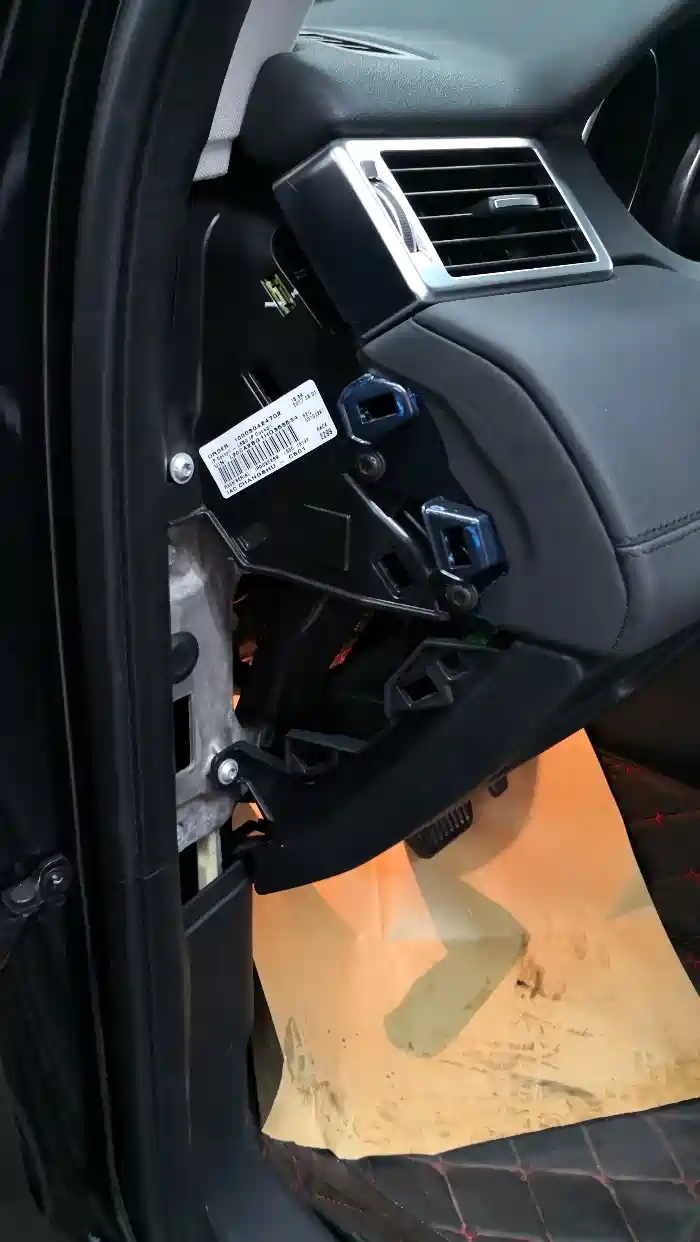

打开左侧盖板。
打开左侧上部盖板。
打开驾驶侧右腿处挡板。
打开后的样子。
从车门左处看,中间的缝隙就是钢板和塑料之间的间隙。车辆过坑洼路段时,此处容易产生塑料及金属的撞击声。下面两幅图就是放大的详图。
修复方法就是放入大于等于七毫米厚的实心圆条。
同上,此处我放入两根七毫米厚的实心圆条。具体的长度自己安装时根据用手测量。大约长度为中指到手肘处这么长。
这块板在驾驶位及副驾驶位搁脚处上方各有一块。人需要钻到下面油门踏板往上看才能看到。图中的三个圈圈就是连接用的卡扣。卡扣的拆卸方法是由外往里捏,也就是有两头往中间捏,就可以把板子拆下来。
拆下来的时候不要太大力,别把卡扣给捏坏了。卡扣和板子应该是连在一起的。正是由于卡扣和板子之间的间隙比较大,过不平路面时,就容易产生异响。
解决方法是在卡扣的外部贴上两根的单面薄胶条,不能贴太厚的胶条,否则安装非常困难。而且需要留一点间隙给装配。因为卡扣的上部需要卡住上面的塑料板。
由于这块板子前后左右仍然能够移动,在特定情况下,仍然可能产生异响。所以在黄线画线处,需要粘上足够厚的胶条,防止其前后和左右移动。今天我没有开发神,以后我再补上完工后的图片。
这张图的位置是在油门上方的缝隙处。这个位置在特定情况下也会产生挤压,而导致异响。建议塞上一定厚度的b型胶条。
我观察过路虎其他的车型,基本的结构都是如此。都是分为上部方向盘的整体部件,加上腿部膝盖处的安全气囊组件,再加上搁脚处照明灯位置的塑料组件。
这就是路虎比奥迪差的地方。我检查过奥迪q3同样位置的组件,用的是软塑料,所以奥迪在这个位置是没有异响的。
路虎的海燕工程师们,你们也该长长心了!
第六点的异响一共有好几处,非常难以修复,需要一定的动手能力及毅力。建议到4s店和工程师一起修复!
