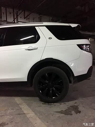

先上一张成果图~

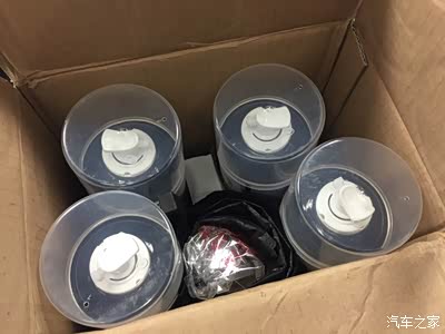

网上有很多种轮毂改色的工具~

于是马上去奶茶家下了单~189四瓶一套 工具都有~

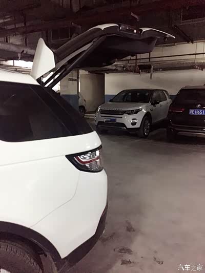

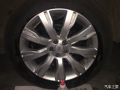

18:16蹭到家地库 找了个开阔地~从家里又拿了好些东西…估摸着配的工具不够使~

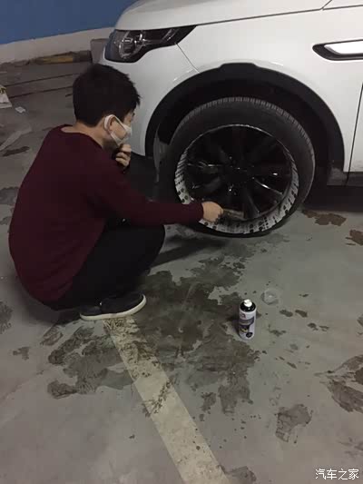

喷第一个轮毂的时候allen小朋友闻讯赶来帮忙~本来约好一起喷的~但是我性子急~于是就先给我的小白喷了~下面正式开始~

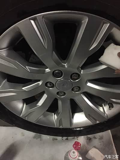

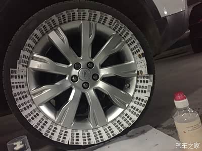

先拿水和纳米擦把轮毂表面擦干净~纳米擦比较好用 平时洗碗用的 神奇擦 就是马云家一大箱才几块钱那种 实在不知道的问女伴~擦完拿纸把水擦干净~

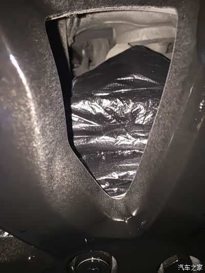

拿黑色垃圾袋把刹车盘等等遮盖好~套装工具里给了俩袋子 不够用 从家又抄了俩~
来个能看清楚的

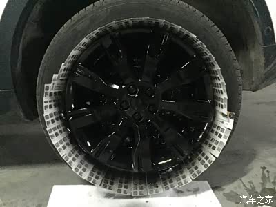

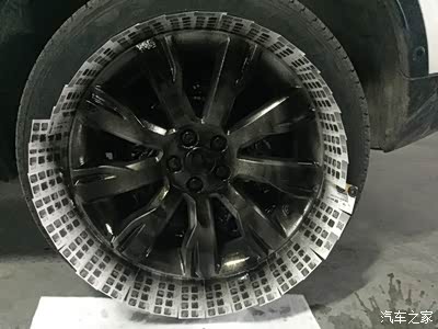

插牌~一圈~慢慢弄就不会掉~

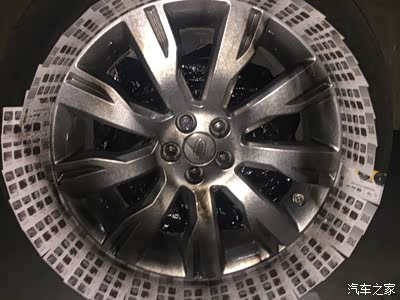

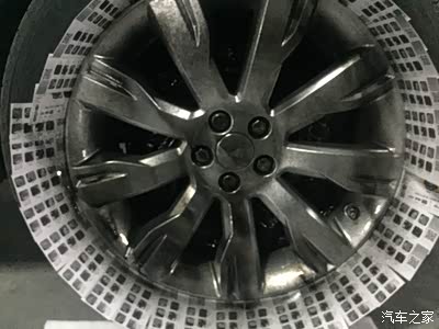

喷第一遍~就当是试喷~找找感觉~每喷一遍需晾干至少5分钟~

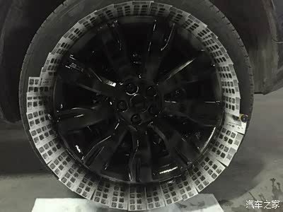

第二遍
第三遍
第四遍
第五遍
来张allen工作照![]()

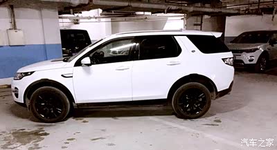

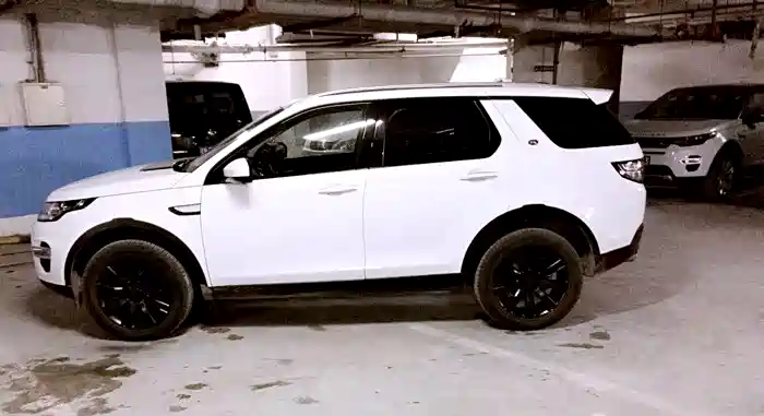

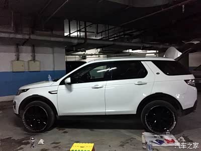

第六遍结束 来个整照~这时候前轮喷了四遍后轮六遍
把后轮的卡牌拿掉~半干不干的后轮还犯着贼光![]()

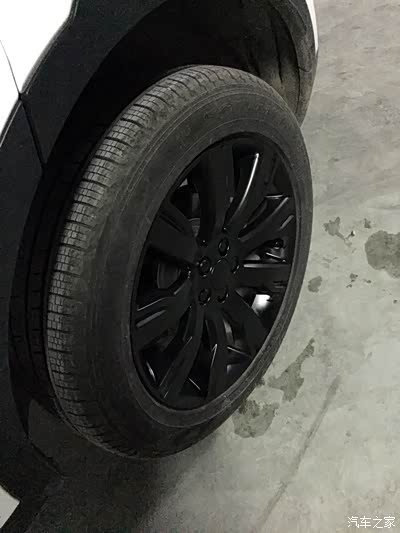

来~小仰角~

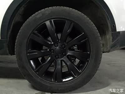

后轮
后轮

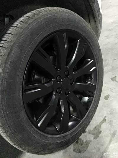

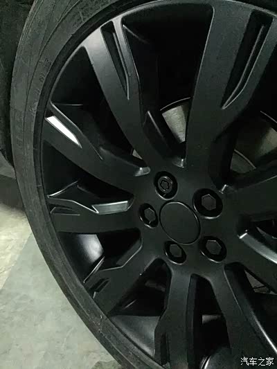

快干了~哑光黑~~~有些东西真的是自己弄个完更高兴~看着大黑脚~心里暗爽半天~~~~

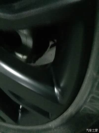

喷的时候一边喷一边流~特别怕是最后会留下印记~事实证明我担心过多了~干了以后平平整整的~

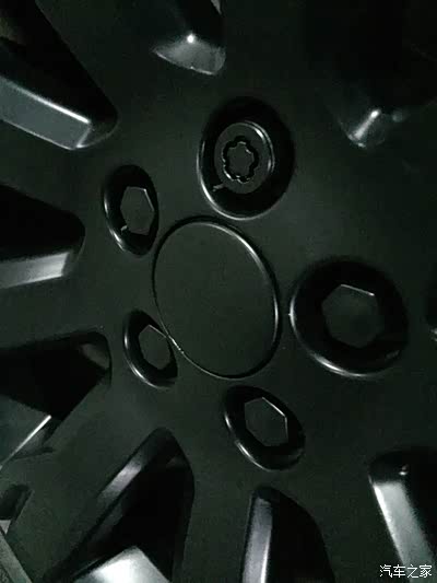

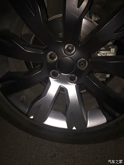

细节
中间的细节~

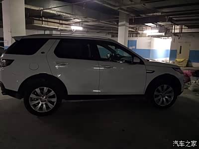

最后来个对比~没喷的一侧(逆光……我无能为力了 凑合看吧)
喷完的大脚![]()

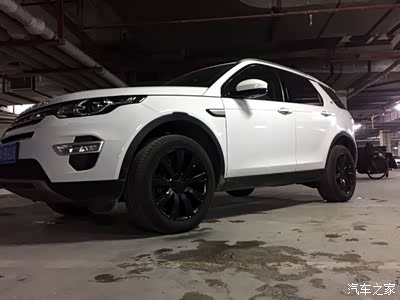

喷完特别高兴~俩轱辘一起喷20:40喷完晾干~耗时俩小时………
四大罐~一罐喷一个轱辘还有剩差不多1/3-1/4~备胎轮毂也喷了也是可以的~奶茶家还有单瓶出售~![]()

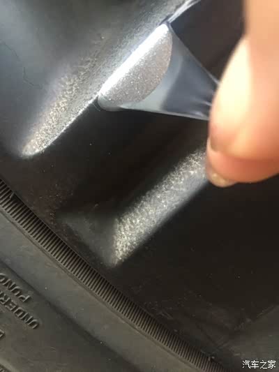

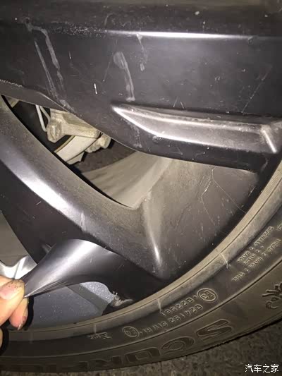

···············撕撕撕···············Apr 8,2016
你们一直要看的~因为喷的厚所以很好撕~薄的地方一搓就卷起来了~让我想起了多年前日本出的一种可揭指甲油![]()
原色露出 完全没有破坏的痕迹……所以不要贪便宜……买好点的~
