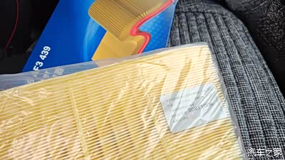

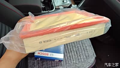

原厂的是曼牌,价格稍贵,看到博世做活动,30+的价格真香,毫不犹豫买了博世。带正品防伪编码,已查正品。
原厂的是曼牌,价格稍贵,看到博世做活动,30+的价格真香,毫不犹豫买了博世。带正品防伪编码,已查正品。出厂合格证

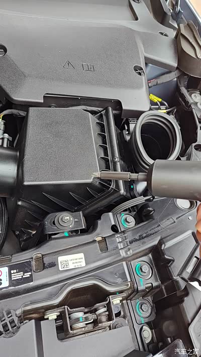

开拆

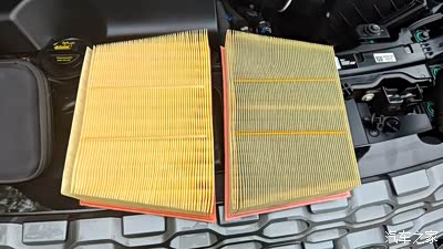

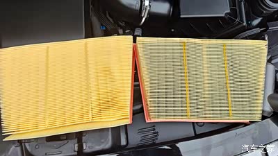

右边为原装空气滤芯,17000公里已经很脏了,左边为博世
右边为原装空气滤芯,17000公里已经很脏了,左边为博世。对比了下,基本没区别

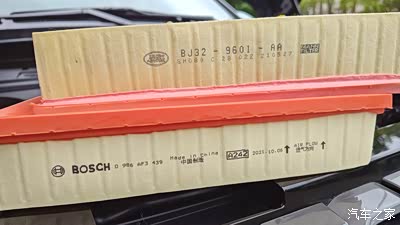

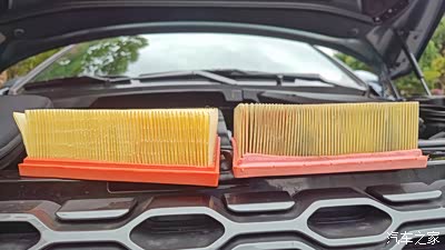

上为原厂曼牌空滤,下为博世,感觉原厂的密封处胶条比博世的还要粗糙点
左边为博世,右边为原厂,感觉做工真没博世的好

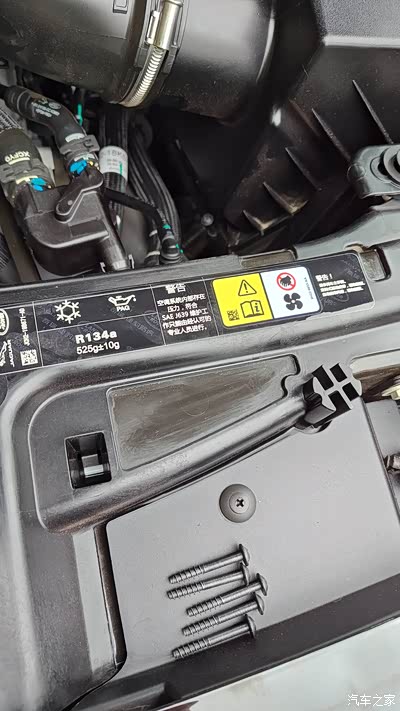

加上空气滤清器壳上的螺丝,一共是6颗。拆卸的时候要注意螺丝一定不要掉到发动机内仓。

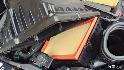

拆开后对孔放上,合盖,30多块搞定。

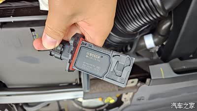

换空滤的时候,顺带把氧气传感器拆下来看看,嗯,博世的传感器,当然要安装博世的滤芯啦
