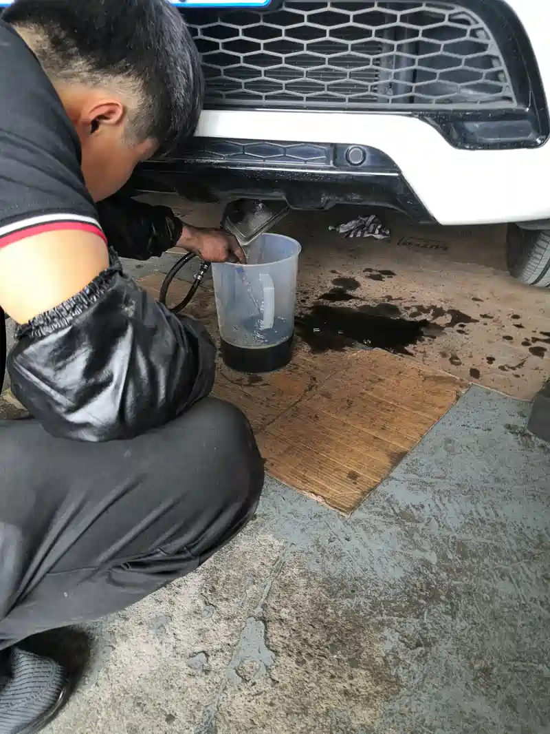

经过一段时间的学习这会全部搞明白了,这个车底盘要换四个方面的油,分三种油液,变速箱油,重力放放了3.5升(不知道为什么那么少),然后手工循环换油,用了11瓶,换干净了很清了,变速箱旁边是分动箱,跟后差速器用一样的油,分动箱油加450毫升,后差用了650毫升。全部买的采埃孚那个DTLSD多片离合器专用油,两升足够,剩了700毫升多,分动箱可以明年再换一次,分动箱油挺黑,建议不要熬到8万就换,后差速器油放出来很干净,看样后驱介入很少,可以10万公里以后再换,耦合器油油很黑切有杂质,建议6万就换,8万有点勉强,用针管抽取再加入,两瓶300毫升的能剩100毫升。最后的建议,变速箱油不要熬到8万,建议4-6万换,8万有点墨汁很稀,没有粘度了,换福斯6008官网买就行,油很好,便宜,有少许臭味,换完低速没有低档的拖拽感了,很顺畅,解决减速的时候变速箱减档的闯档问题,所以有这个问题的换变速箱油就可以,另外重力换变速箱油,真的不推荐,换不干净,毫无意义,我打了七升油才循环出来绿色的油液,前5.6升都是墨汁,就这样的残存油重力换不出来,那没有任何换油的意义,福斯这个油便宜,整体换完1400-1500完全搞定,干干净净顺顺畅畅,一劳永逸。水泵报卡住故障码,单独换的电磁阀,消除故障码跑几天看看,如果换电磁阀解决不了问题,有可能也是交的智商税,关注我后续报道。
人工循环换变速箱油,纯自然没有机械压力,就是拆附加件麻烦,拆了一个多小时
