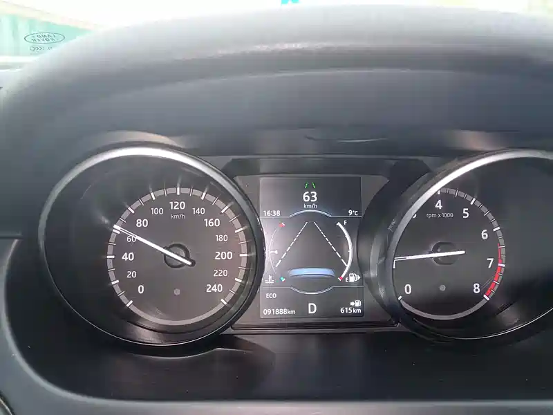

三年多跑了快十万公里,英杰力发动机稳定性还行,有废气阀变速箱差速器等渗油,暂时不影响使用未处理,约八万公里启动发动机有哄哄响声,高速异响消失,越往后异响越严重,更换附件皮带涨紧轮发现磨出凹槽了,惰轮轴心松动,附件皮带跟新皮带对比厚度明显变薄,一并更换异响消失。各位英杰力发动机的车友注意及时检查,发现异响尽早更换~
