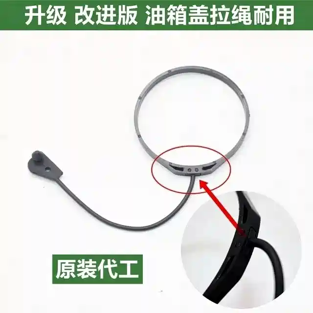

车已经三年多了,上次加油发现油箱盖子的拉线开裂了,于是多多买了一个,🈶很多种,多数都是橡胶圈的,套上很紧,盖子无法转动
最后买了这个,很多网页没介绍,有车友也买到差不多的,只要圈是硬的,能转就行
最后选的一个塑料圈的,看着不错
和原车对比,应该是改进过的
用一字螺丝刀,把旧的撬下来
这个塑料圈,拉线是橡胶的,卡进去的,原车是一体注塑的,根部很细,容易断裂
油箱盖有一个圈卡住的,需要翘下来才能拿下来
这里往里塞,需要技巧,先把下边塞进去,上边用螺丝刀往里按就行了,胶皮的,不会坏,安装成功。
