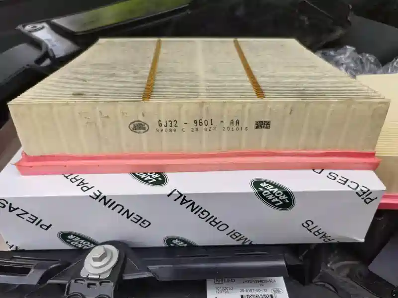

先下手发动机前进气空滤,六个十字螺丝,电动螺丝刀分分钟下完(螺丝别拔出来,掉进机舱就不好玩了),取掉流量计插头,拿出旧的,擦干净空滤箱,原样装进新的,盖盖子上螺丝。恢复插头,开电自检,无黄灯,搞定,搞定。
个人觉得没必要买宝上的俩滤芯两百多的套装,这个套装俩滤芯才六十几,一年换一套,省的钱拿来加油不香么。当然,一看包装盒和滤芯印字就在默默为中国人民的制造能力点赞,进气滤芯个人觉得不看包装的话,完全分辨不出差距,原厂曼牌的进气面黄胶条也是那个鬼样子,一扣就掉,宝上的如果不是这个随芯一起来的包装盒不咋地,一般车友绝对会觉得反而是宝上的滤芯质量好。
