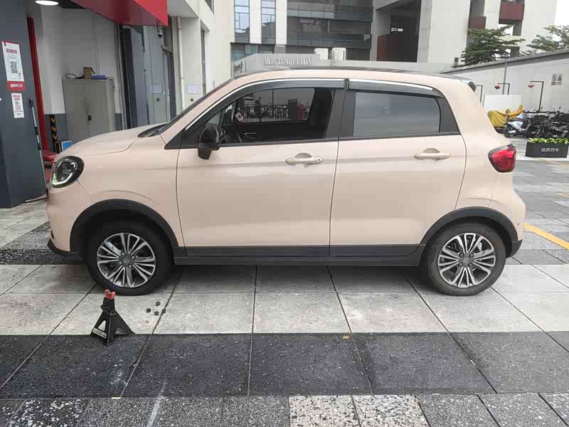

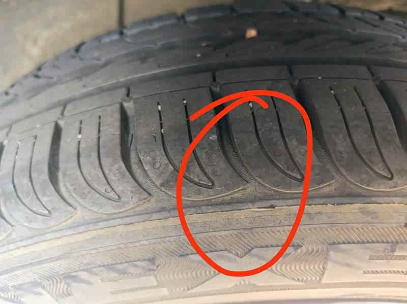

不知不觉车已经开了6万多公里了,最近车右后轮经常性的漏气,一周从2.6降低到2.1,由于端午准备长途出行旅游,为了安全着想准备给我的小零换4条轮胎!

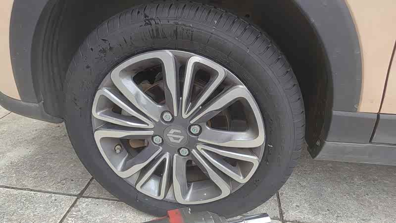

首先在轮胎的选择上,零跑T03原尺寸是165/65r15,然而实际尺寸可以更换到175/65r15或者185/65r15,但是185稍微有点摩擦内衬,且胎越宽,耗电量增加越严重,问了车友,185耗电量大约多40%,175大约多15%,所以最后还是选择了165/65r15
其次是轮胎品牌,165/65r15车胎目前价格不贵,经济性180起步豪华的300-500也有,可以根据自己的经济实力选择,我最后选择的是朝阳,4条大概1000块价格不算贵,在某虎上下单直接到店里去安装就可以了。
在安装的时候是有送动平衡的,这个更换轮胎时是非常有必要做的,四轮定位的话一般不用,可以根据自己的情况选择,更换工时大概在1小时左右~

经常漏气时不时气嘴老化了。
