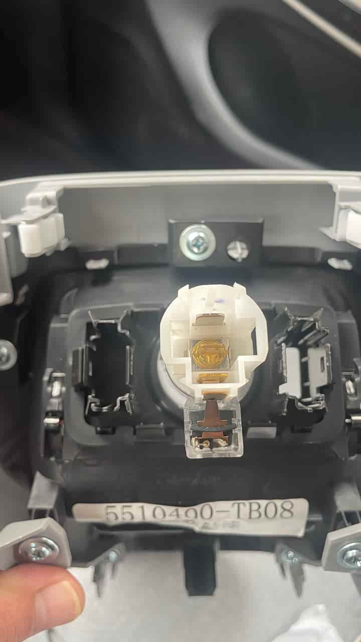

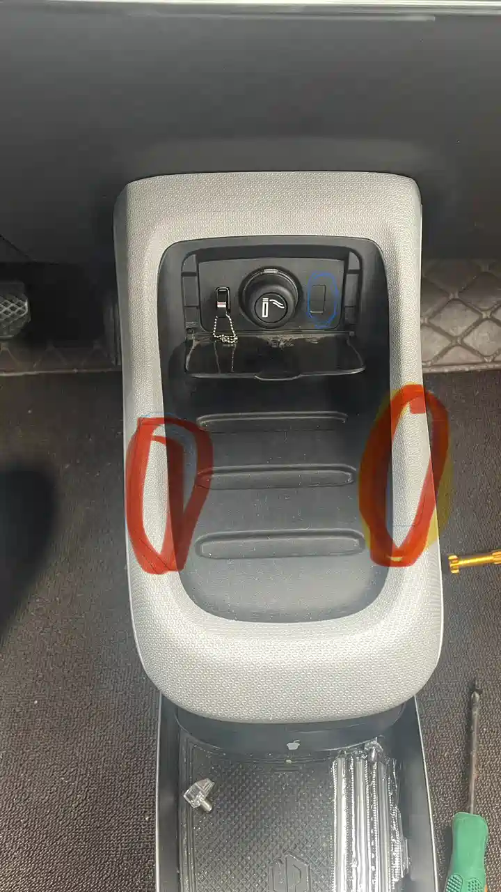

1、原车预留了一个U***口,但没有打开,需要动手沿着预留的口用工具切开这个蓝圈内的口。双手扶着红圈用力向上拔,中控台就拿下来了

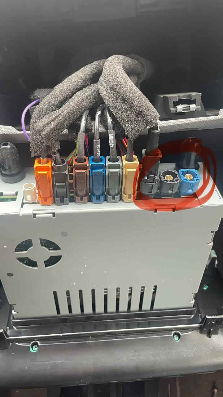

3、轻轻拉出主机,后面有一排插头。从右往左查第二、第三个黑色的插座是主机的U***两个插座(蓝色插座边上两个一样的四针插座,有一根已经插上了)

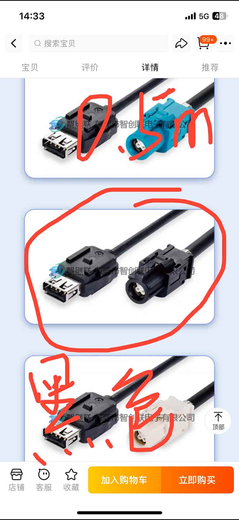

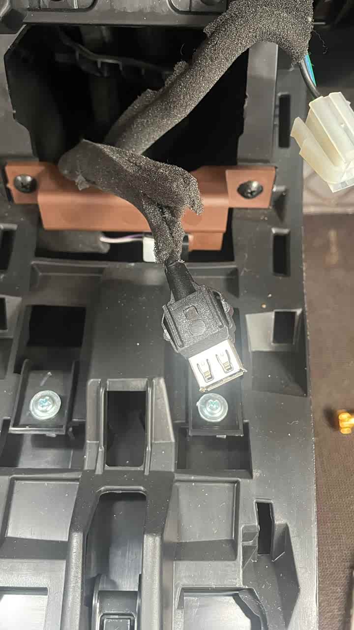

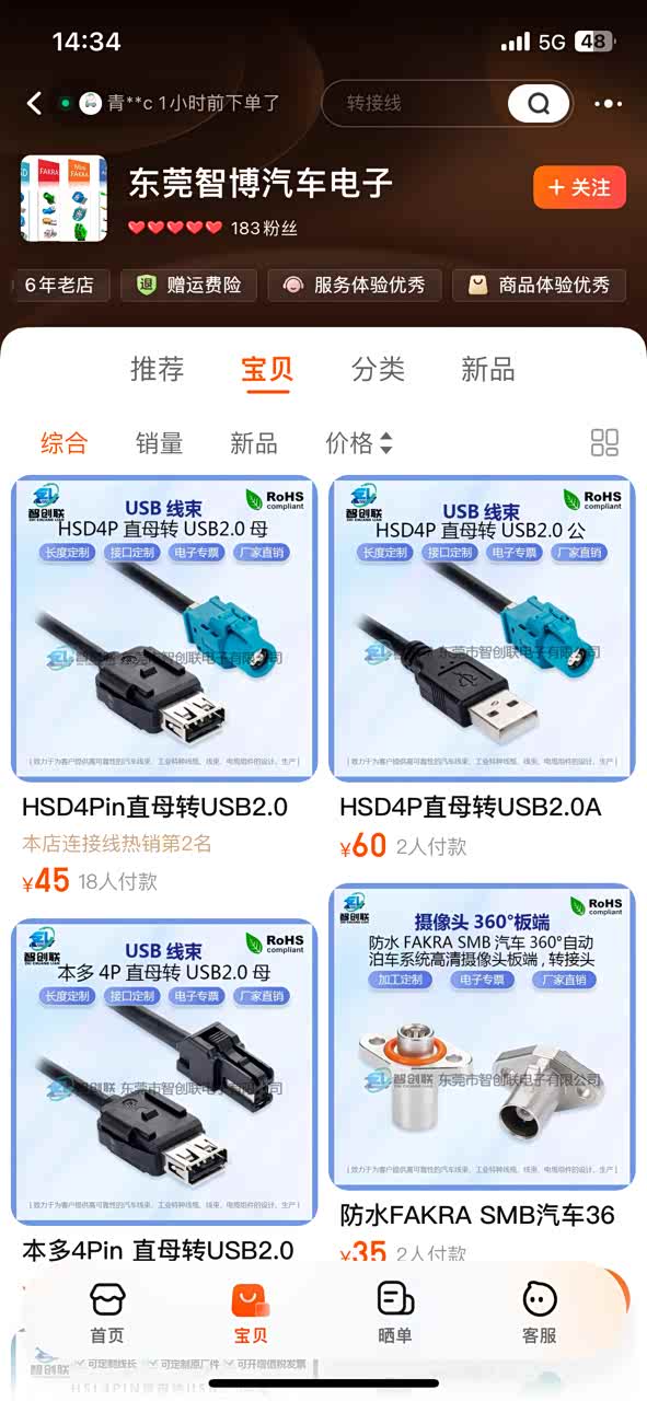

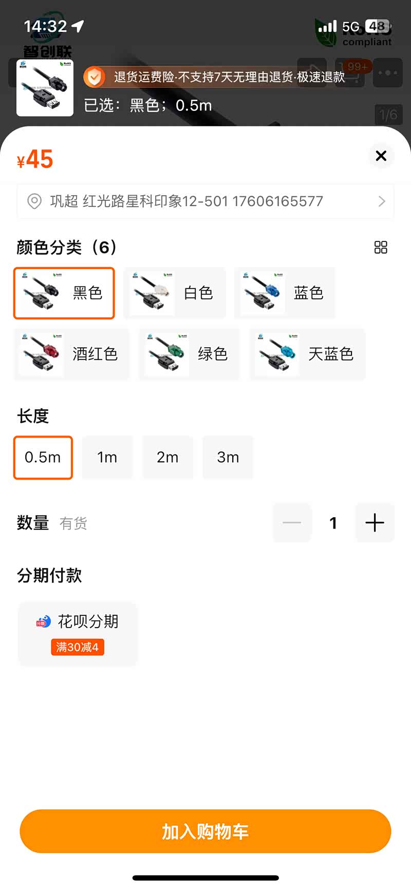

4、去某宝买一根图片一样的线材(一定选黑色的0.5米),插上剩下的一个黑色插座,线材的U***母口顺着原车线理到点烟器的位置,插在自己开孔的位置就行了
5、所有动过的地方原路装回就大功告成了

淘宝买的线材需要提供线序,怎么定制呀
