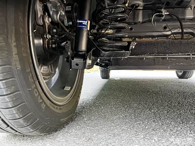

开了二十多年车,居然开个小破电车给开晕车了,经过仔细判断,最后查到原因是上下颠簸厉害,原车减震阻尼不协调,为了舒适性把阻尼调太小,结果不停上下颠簸,颠的想吐!
分析如下,电池是全车最重的的配件,后轮承重会大于50%,所以先从后减下手,另外一根原因就是后减震更换容易些。

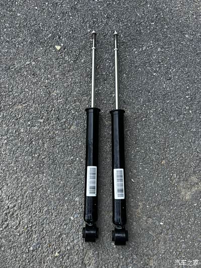

这是收到的减震,德系基因,后面测试证明确实有捷达的感觉。
德系基因,德系虽然没有法系那种韧劲,但是比原车肯定要好太多。日系?日系那就不叫减震,哈哈

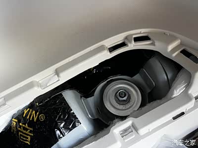

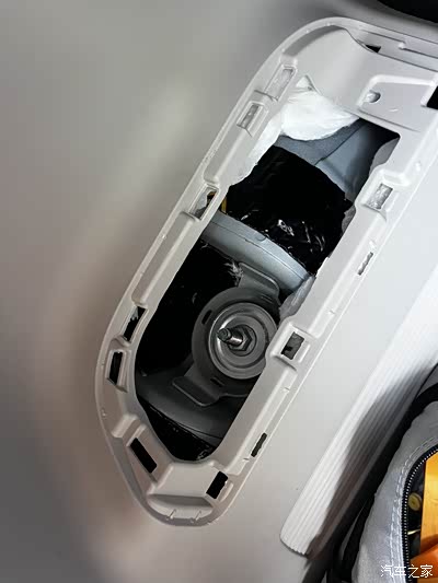

换后减震是不需要拆内饰板的,后备箱这个盖子打开,可以看到一个15mm螺丝、松开即可。

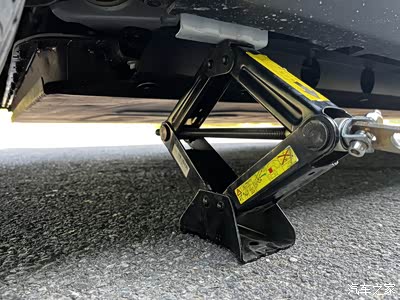

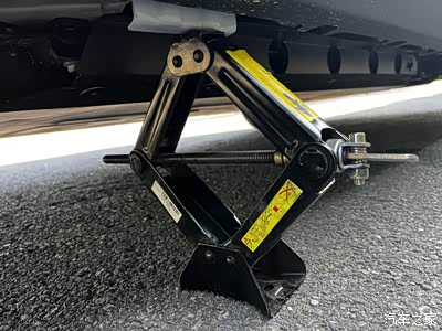

千斤顶支撑时候一定要顶到预留位置,一个镀锌件,
千万不要订错了,顶到电池上就可以换车了。

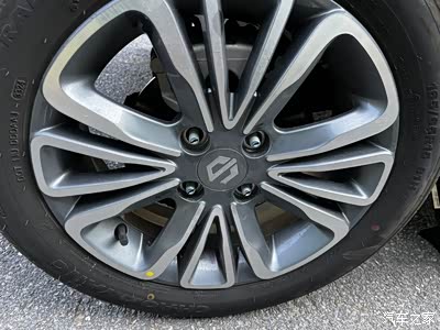

拆下四颗轮毂螺丝,需要注意一点,前轮用石头顶住,防止溜车,首先着地的啥电池。
油车轮胎拆下,正确的操作是把轮胎垫到车底下,很明显,电车不可以,如果垫车低,还是电池先受力,我认为正确的做法是垫到后桥下面。

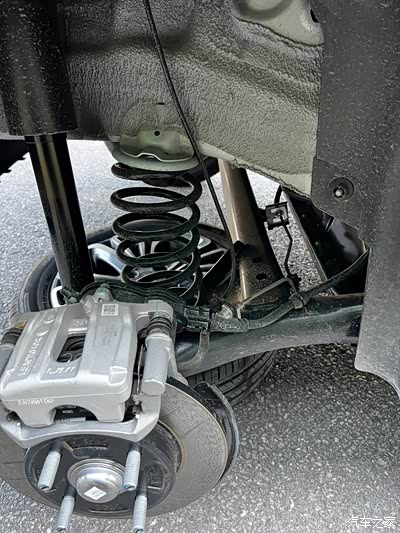

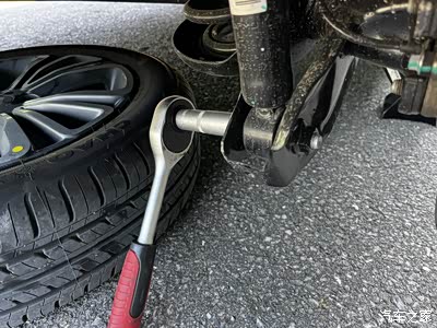

15mm套筒拆下减震下固定螺丝,很紧。

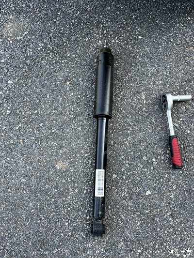

这样就可以取下减震了

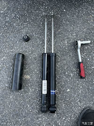

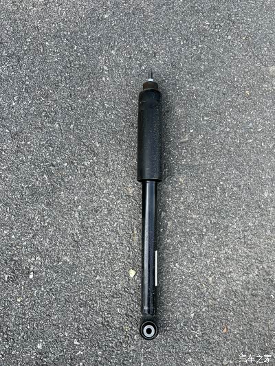

新旧减震对比,尺寸完全一致,按了一下,回弹时间也基本一致。难道要白折腾了?

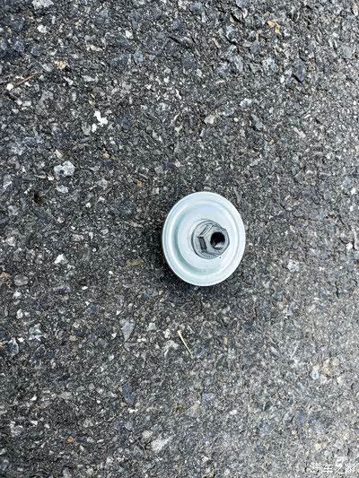

减震顶部螺丝

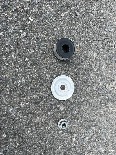

减震顶部结构是这样的,从下往上依次是橡胶块,盖板,螺丝。没有什么很复杂的东西

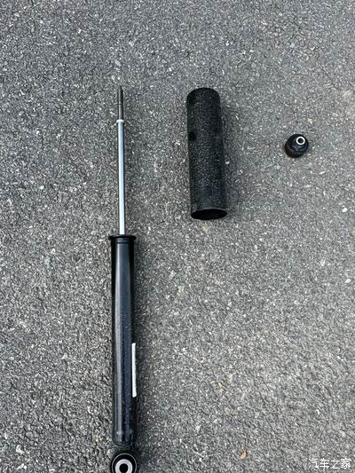

减震车外就是个防尘套和缓冲的橡胶,依次套回去就可以了
按拆的顺序装回去就可以,难度等同换个电动车减震。这一对原车减震有没有人收走?私
装好后的样子
跑了20-30公里测试一下,颠簸明显减少了,转弯不拖拉,有捷达那个味道了,但是颠簸没有消失,转移前面了,等下集,更换前减震。
