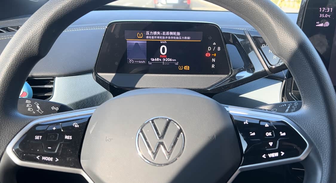

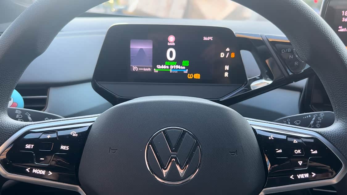

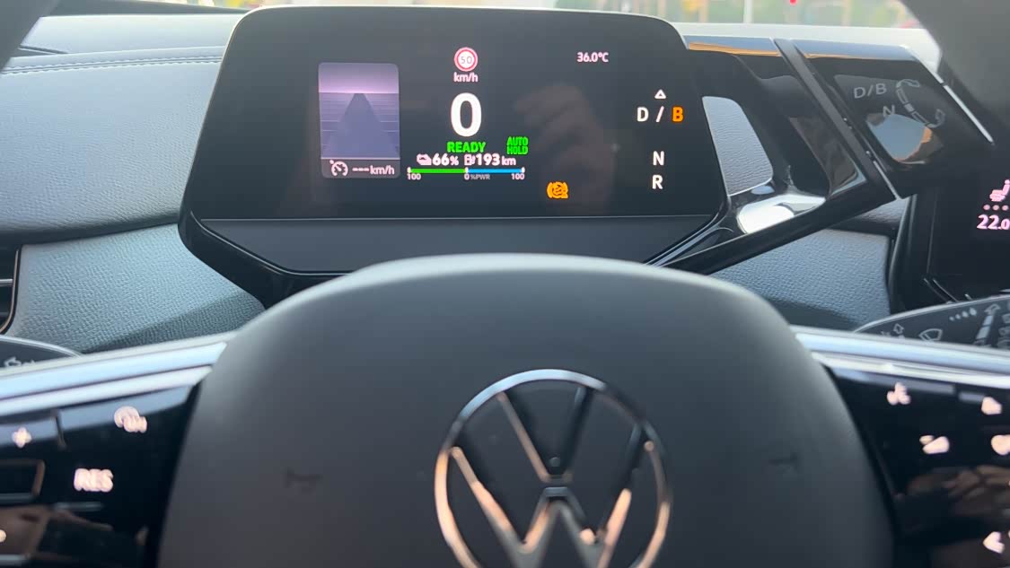

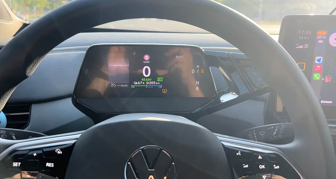

汽车是我们日常代步不可或缺的工具,上下班通勤已经离不开它的陪伴,而在一个风和日丽的下午,我正行驶在下班的路上,突然听到了一个非常响亮的声音,叮。我下意识的往仪表盘看过去,一个黄色的感叹号图标出现了,这个时候我并没有慌张而是继续行驶,边开边基础判断,我
的车辆有没有偏向某一侧,如果没有的话,那么应该是慢漏气。
来的时候好好的,怎么就扎胎了呢
右侧轮胎,胎压异常
这也看不出漏气了呀

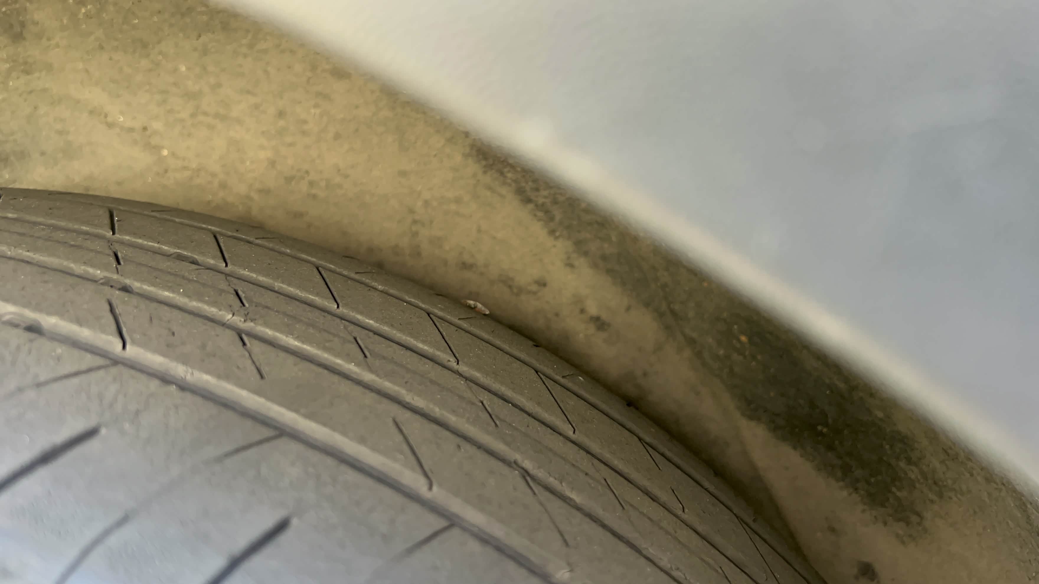

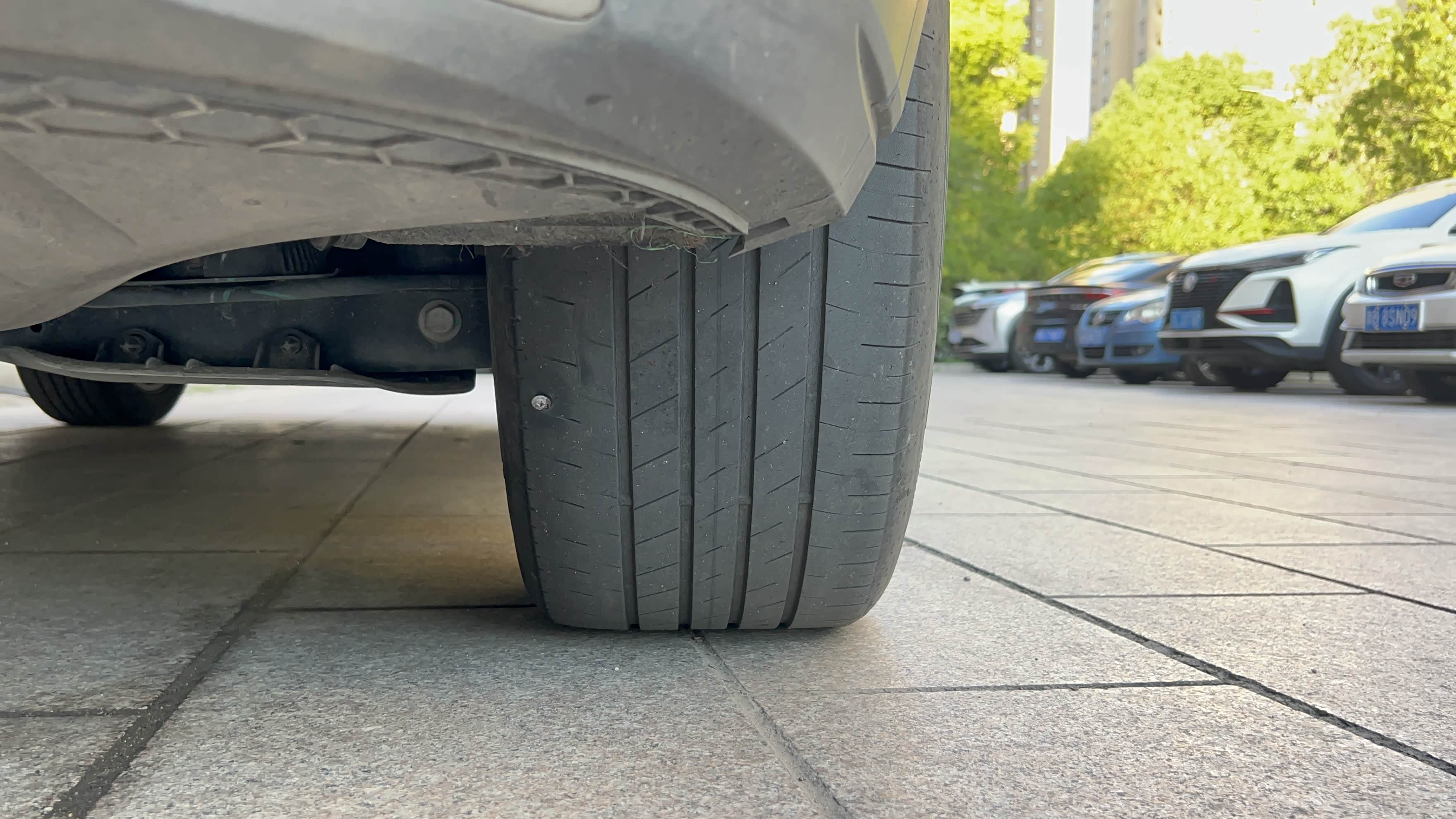

于是慢慢开,然后找到一个比较安全得地方,停车进行检查,发现我的轮胎胎压并没有掉的很快,而后就在右后侧轮胎的内侧发现了扎钉的地方,还听到了嘶嘶嘶漏气的声音,于是我就决定尽快开到附近的汽车维修店进行轮胎的修补。说实话这个地方比较靠近轮胎的侧面了,真担心无法修补。

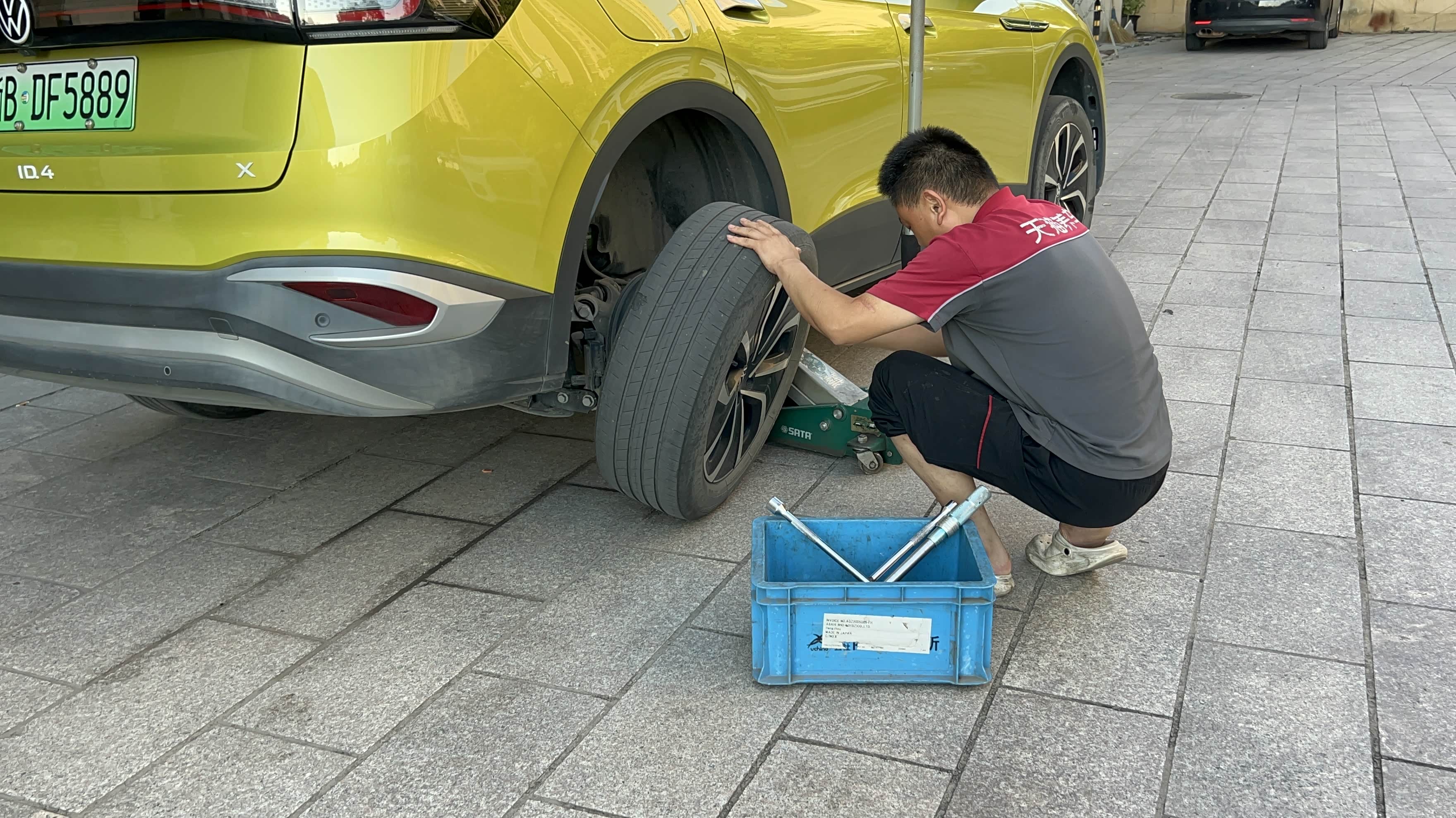

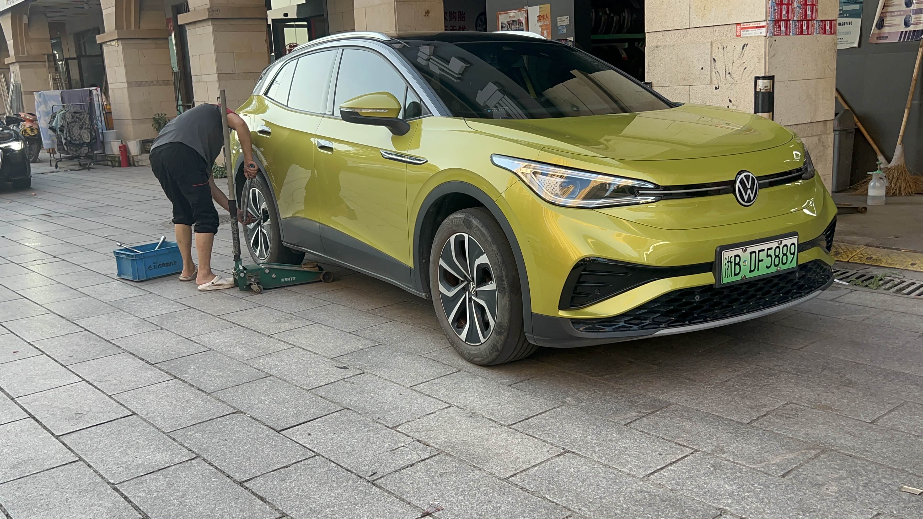

到了汽车维修店,先和师傅确认是否有时间补胎,然后再次确认我这个是自修复轮胎,能不能补,师傅还调侃我,你这个不是自修复吗?我尽无言以对。
安全抵达修车店

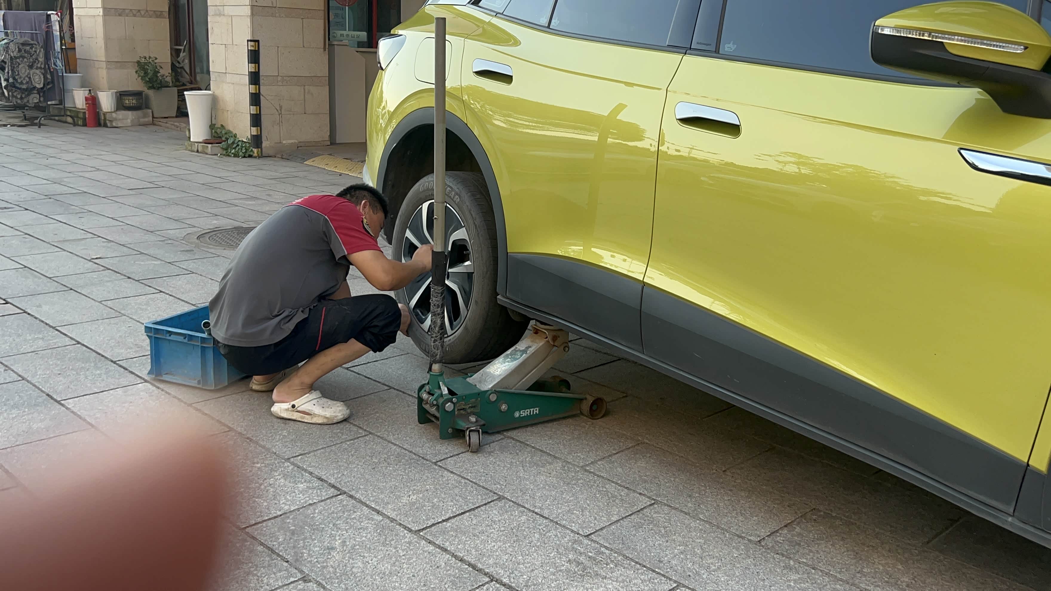

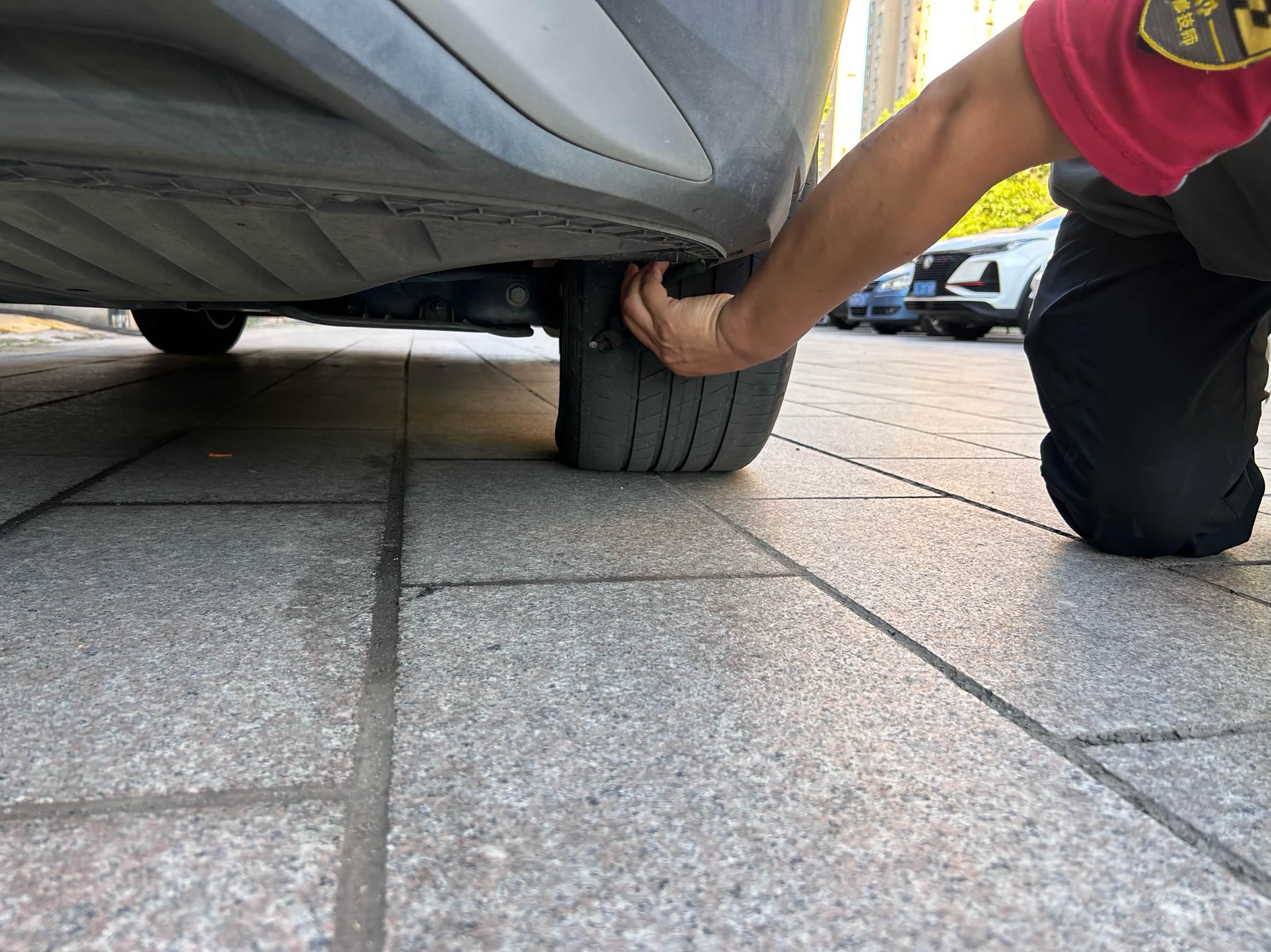

后面师傅发现我社恐,于是就问我哪个轮胎,我回答右后侧的,于是他用千斤顶将车辆顶起来后,一看就说到,这个是扎到了自修复胶没有地方,怪不得跑气儿了,我说那能补吗?他说,可以的。
师傅说这个位置可能没有自修复胶水
扎的位置比较刁钻
拆卸轮胎非常迅速

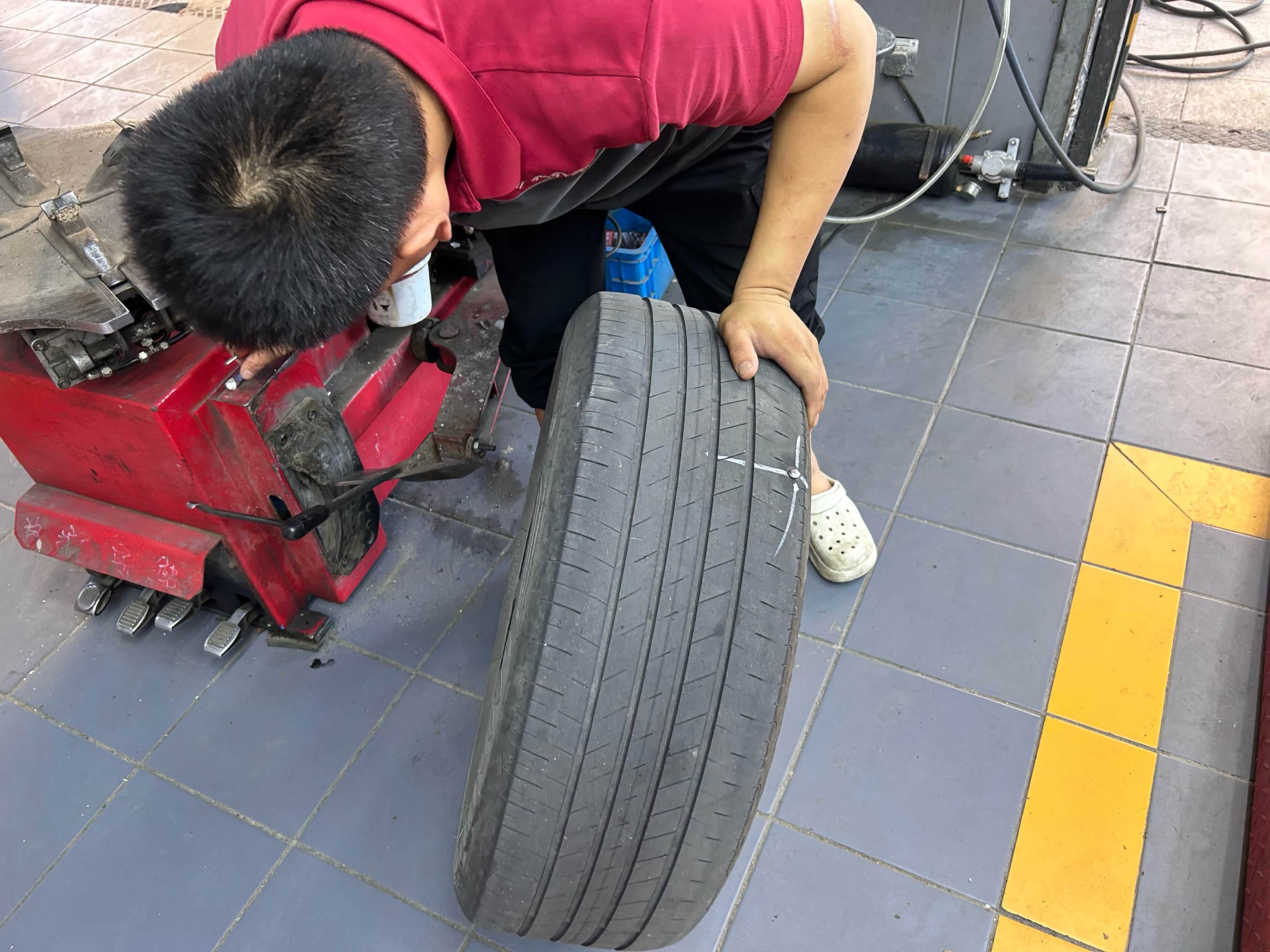

第一步,拔出钉子
找到钉子,将其拔出,可以的话让师傅拔钉子尽量轻一点,不要使劲的四面八方拖拽。拔出钉子后,会在对应的地方进行标记,应该是为了后续的轮胎修补以及修补好的验证做补贴。
拔出钉子,做好标记

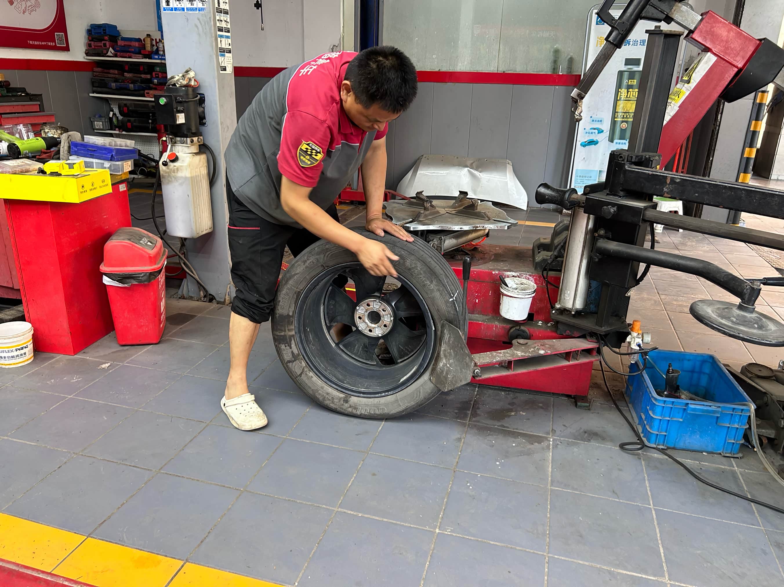

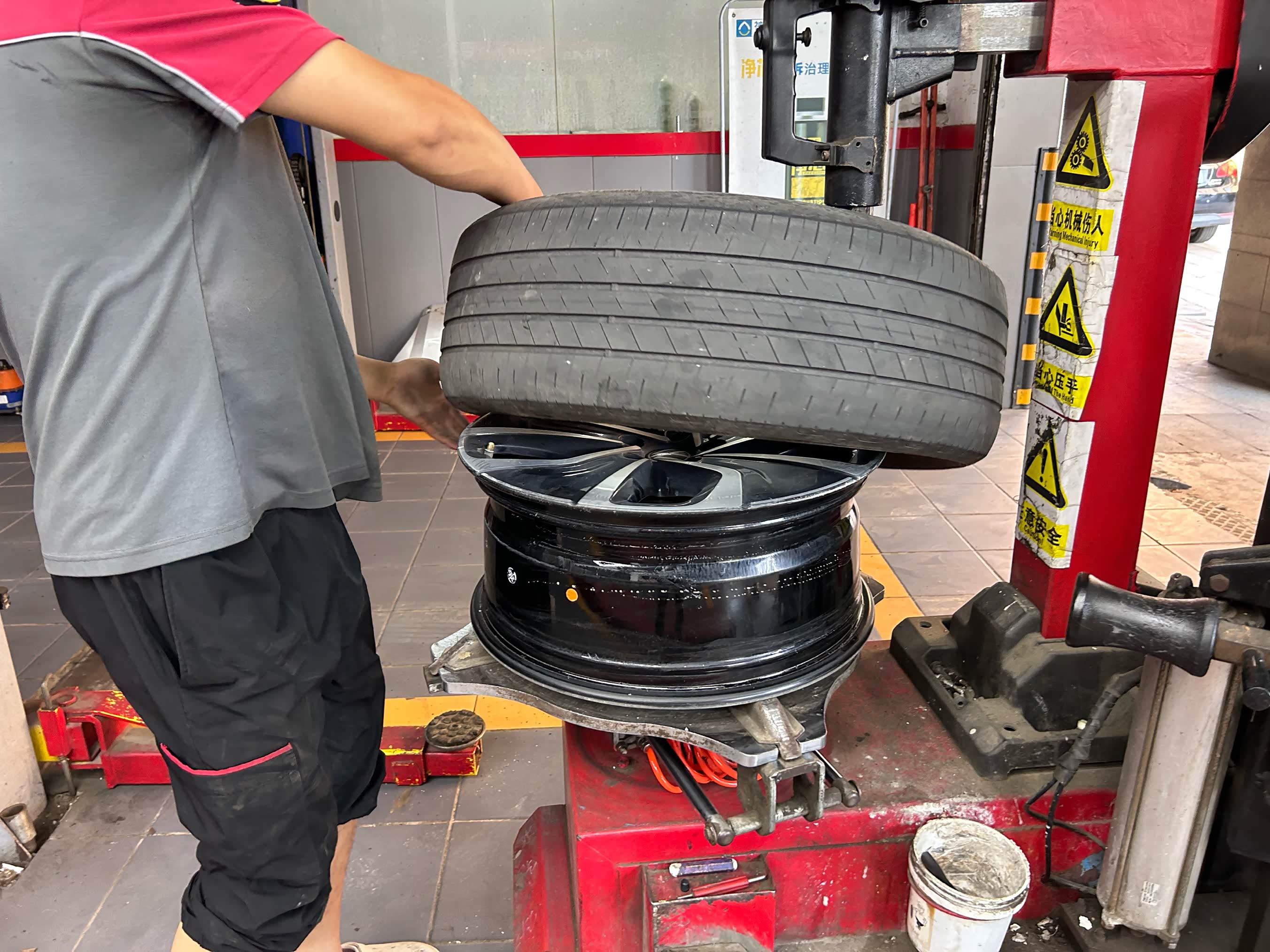

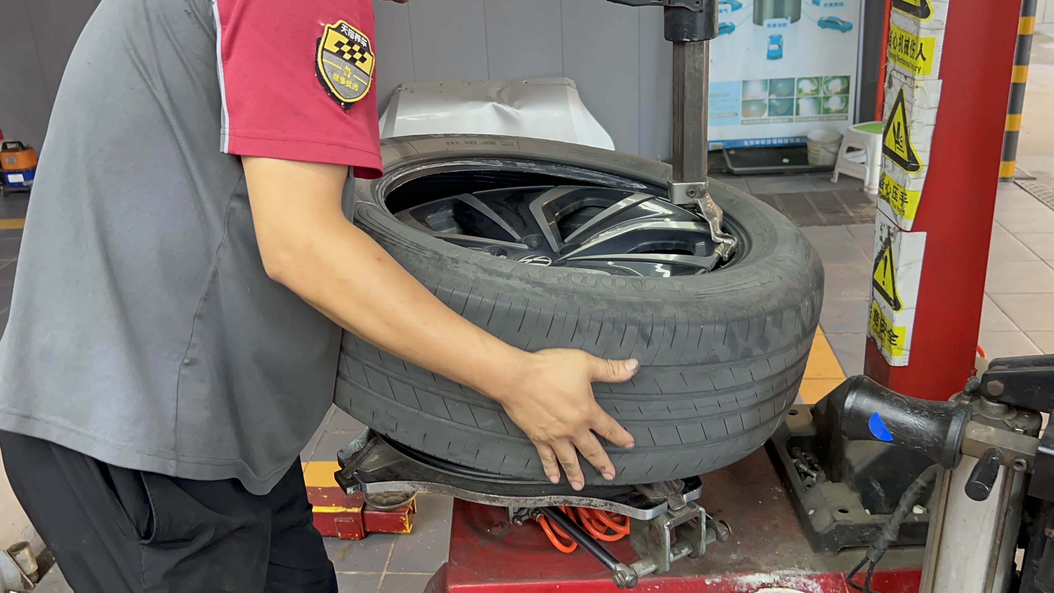

第二步,拆卸轮胎

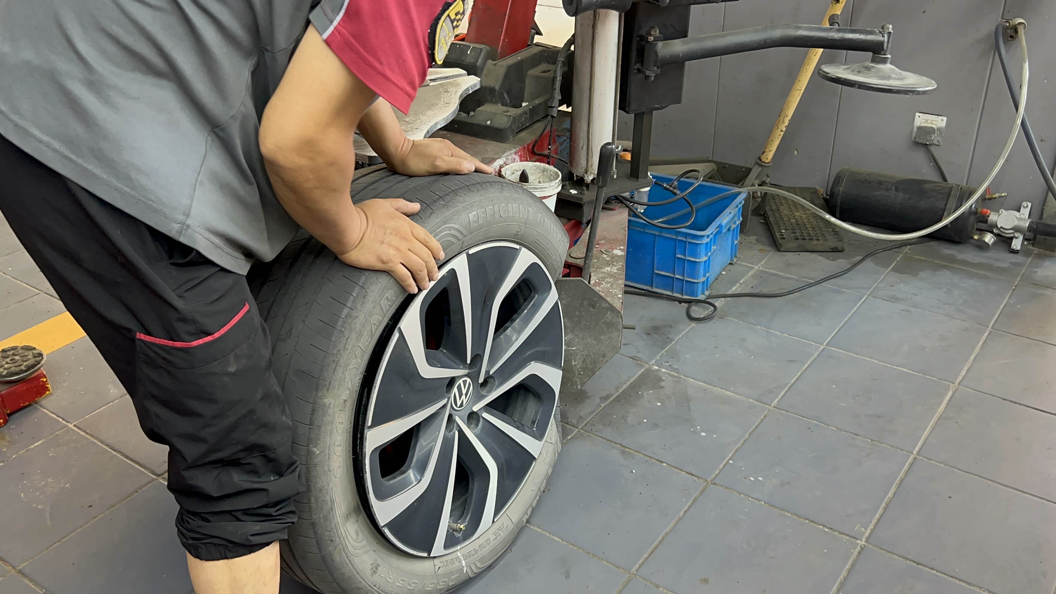

将轮胎拆卸下来,说实话拆轮胎修补,还是要关注一下的,有些工具不合规,有可能会把咱们的轮毂给刮花了,这样还是比较心疼的。
很担心伤害轮毂
全程都看着
安全取出轮胎

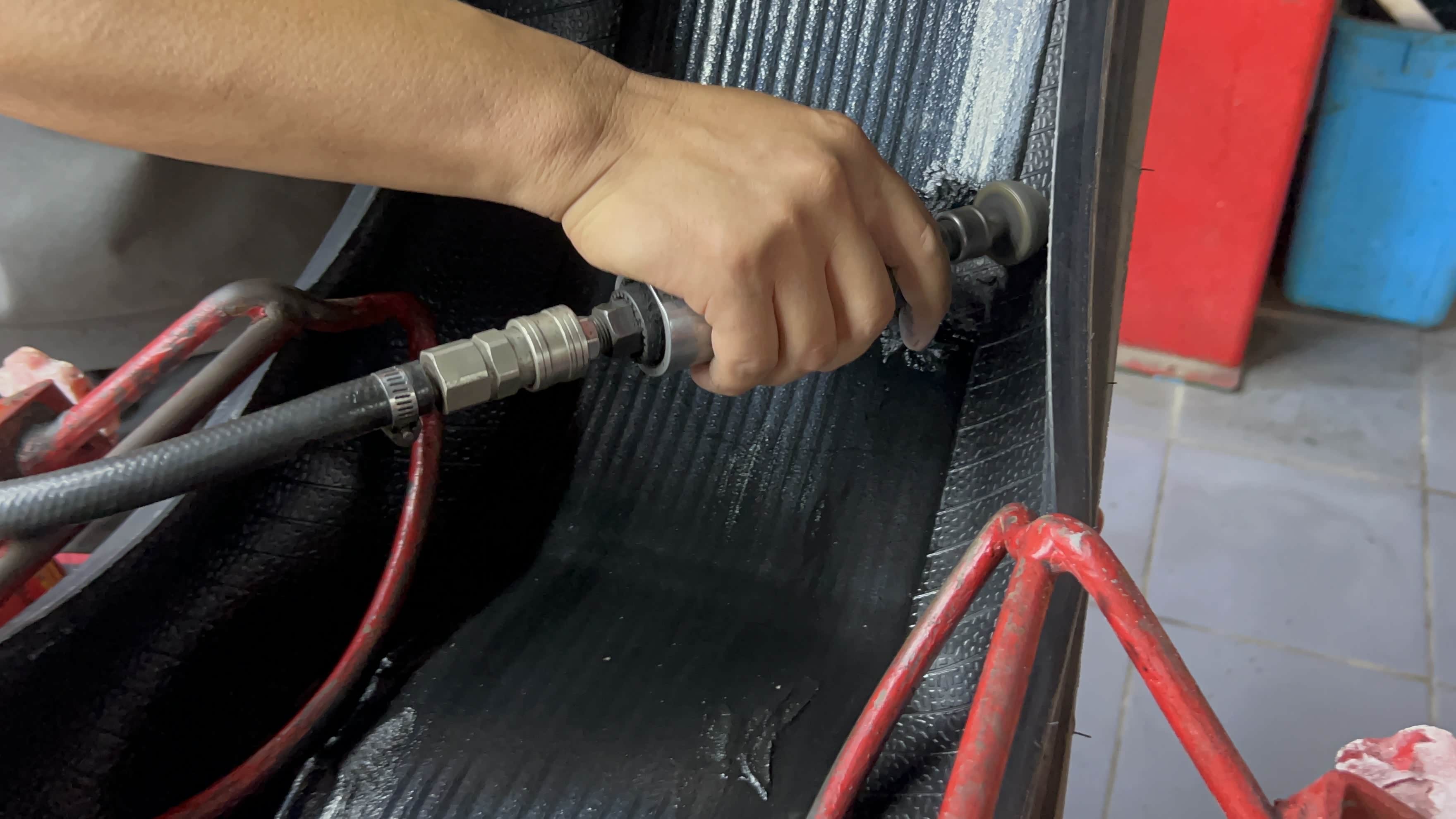

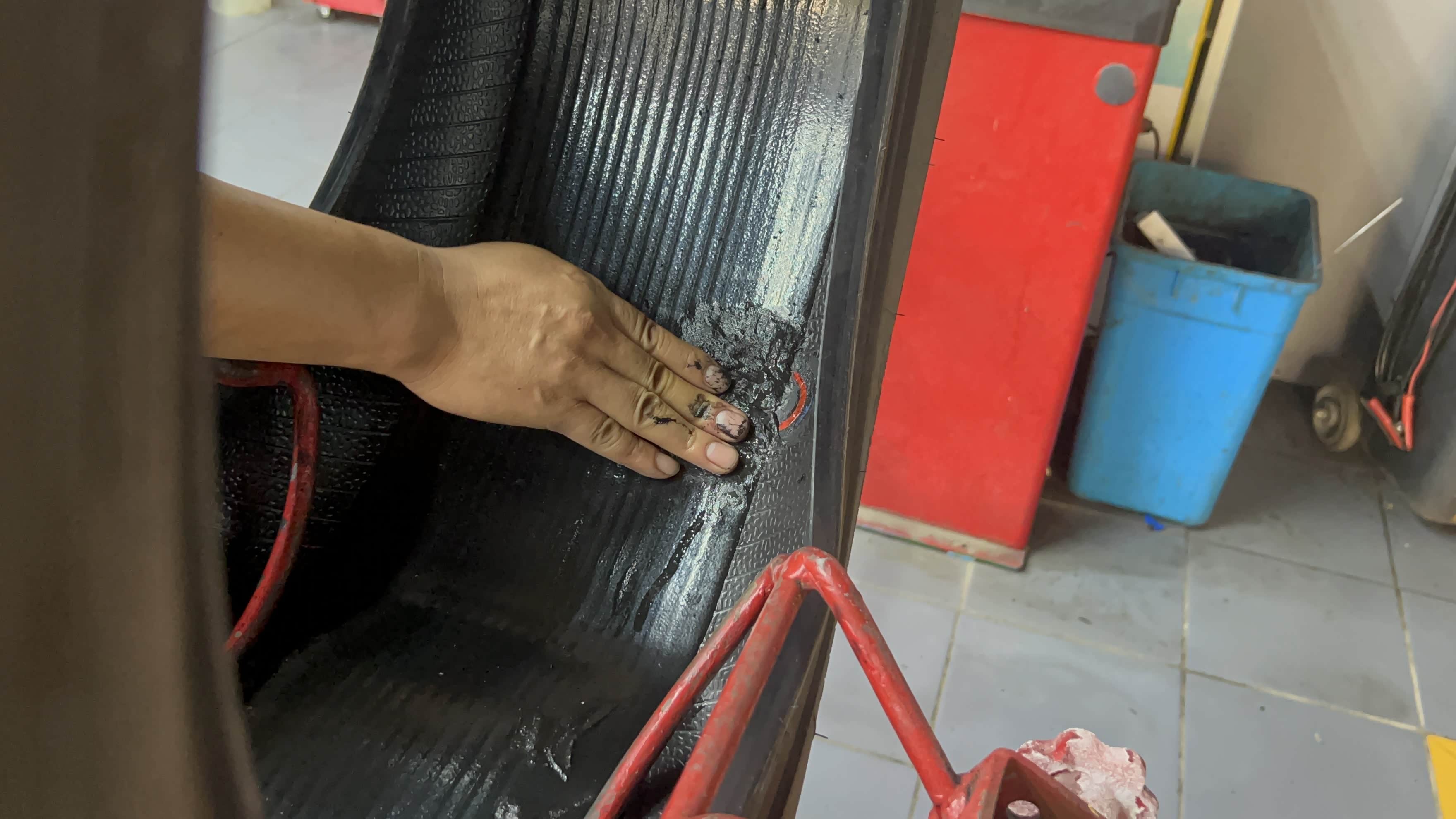

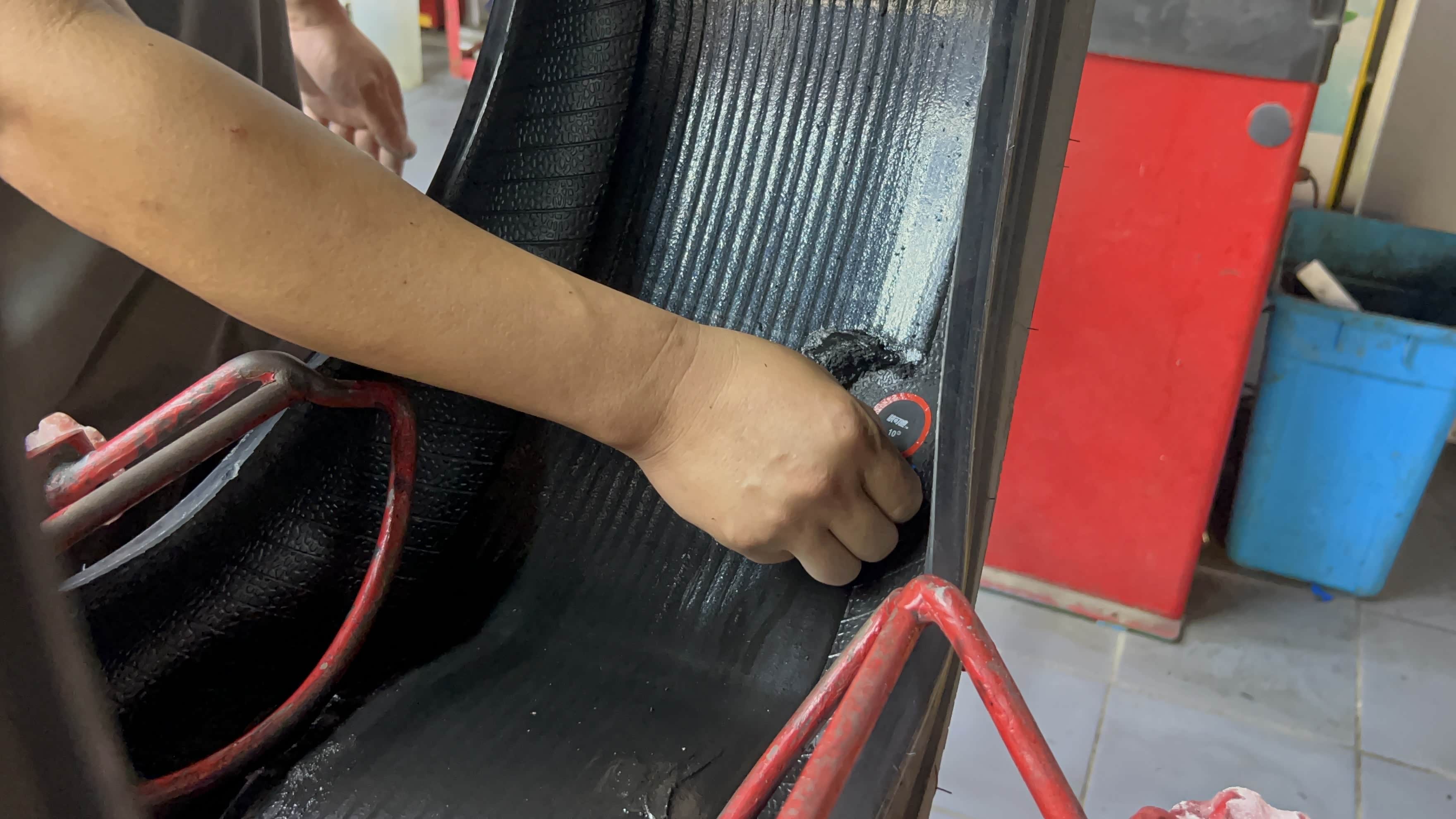

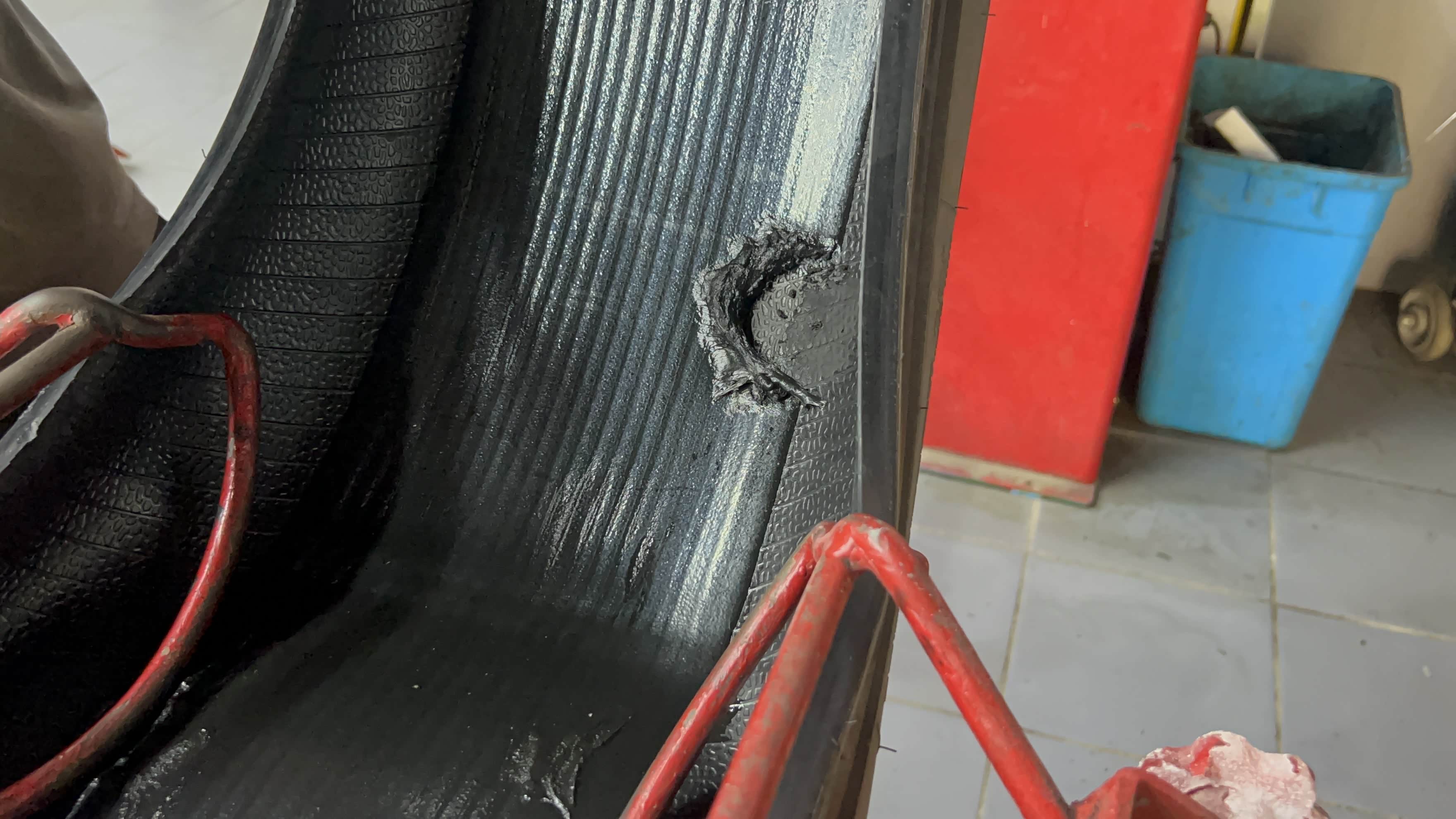

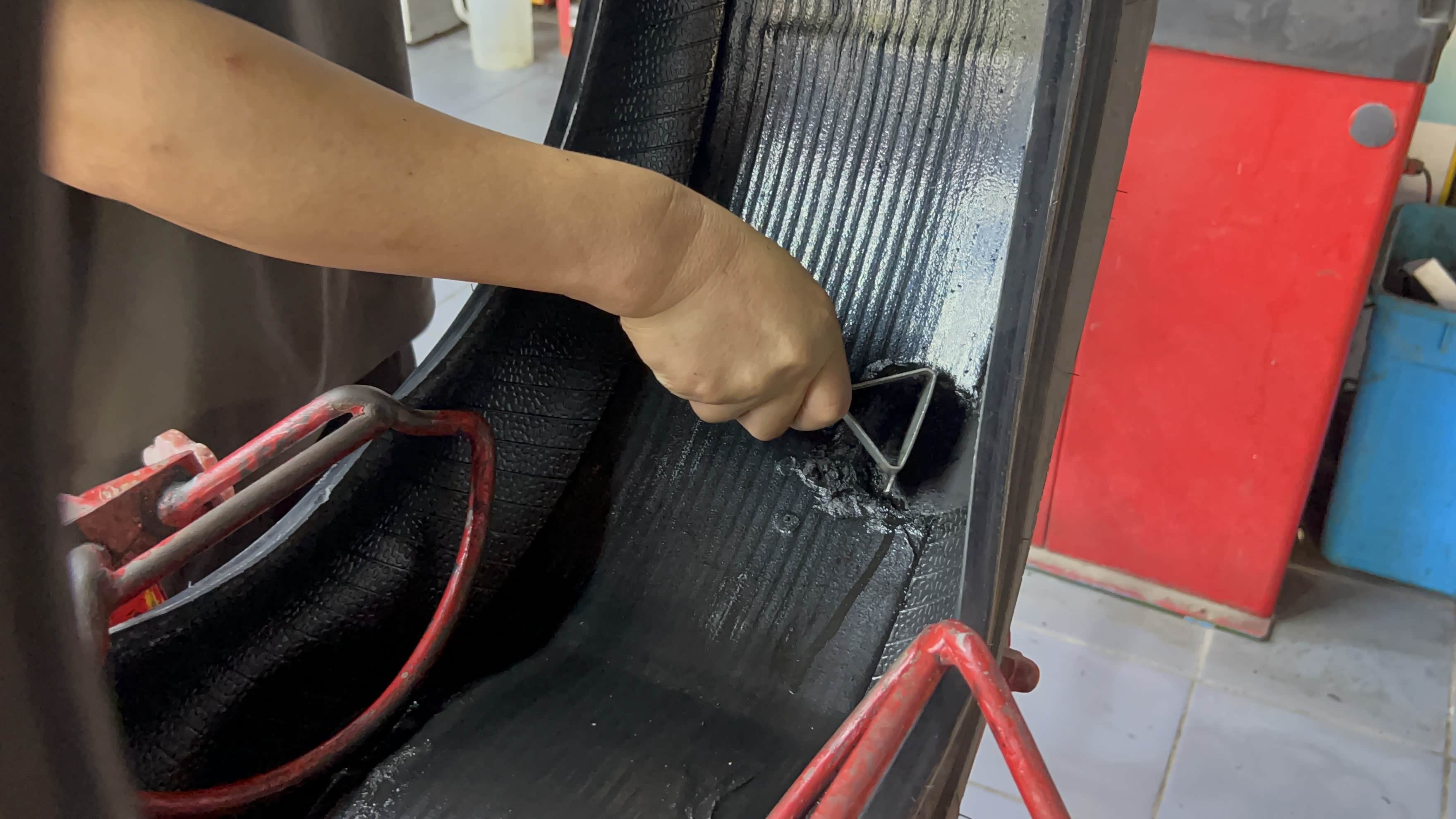

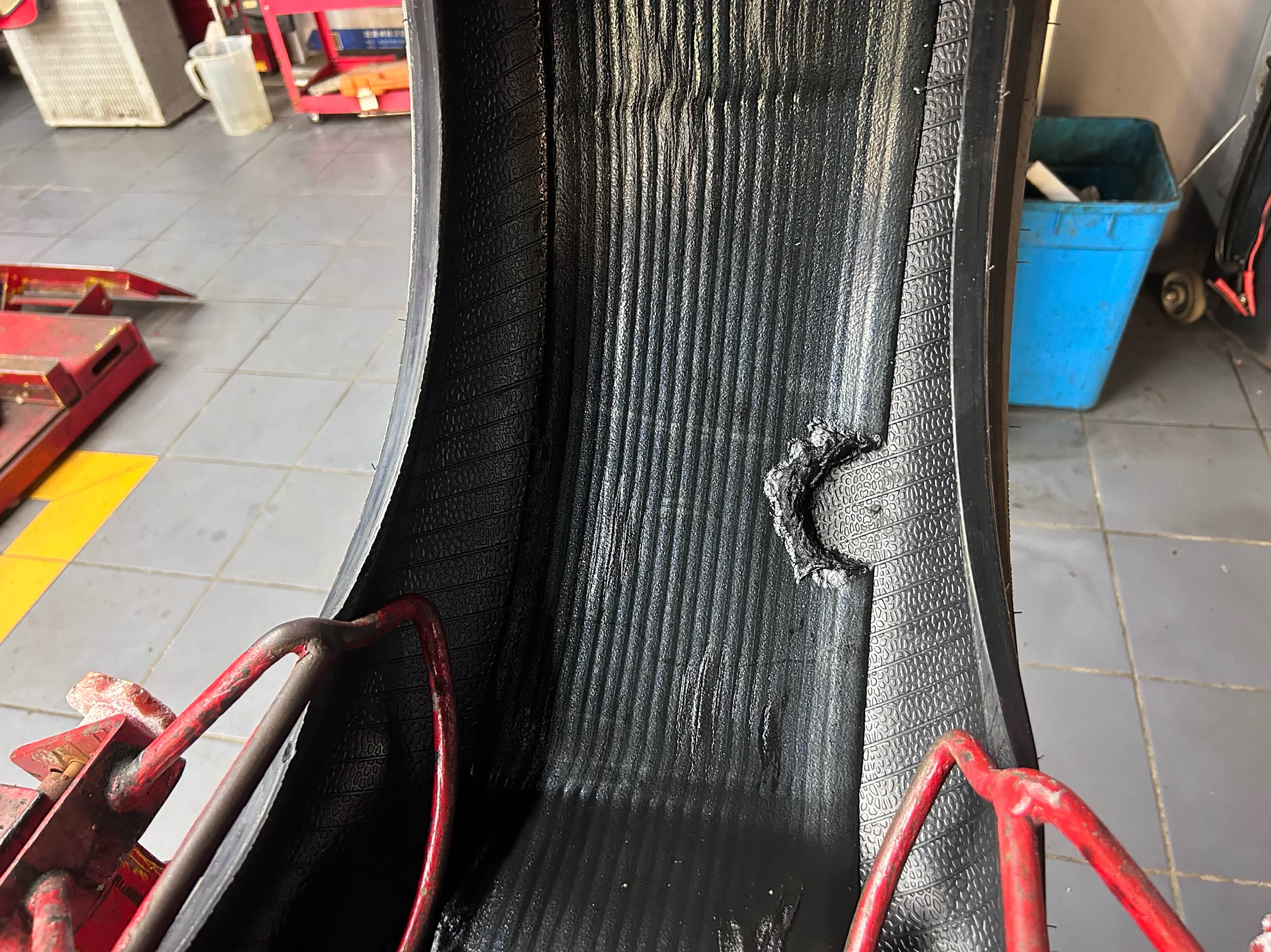

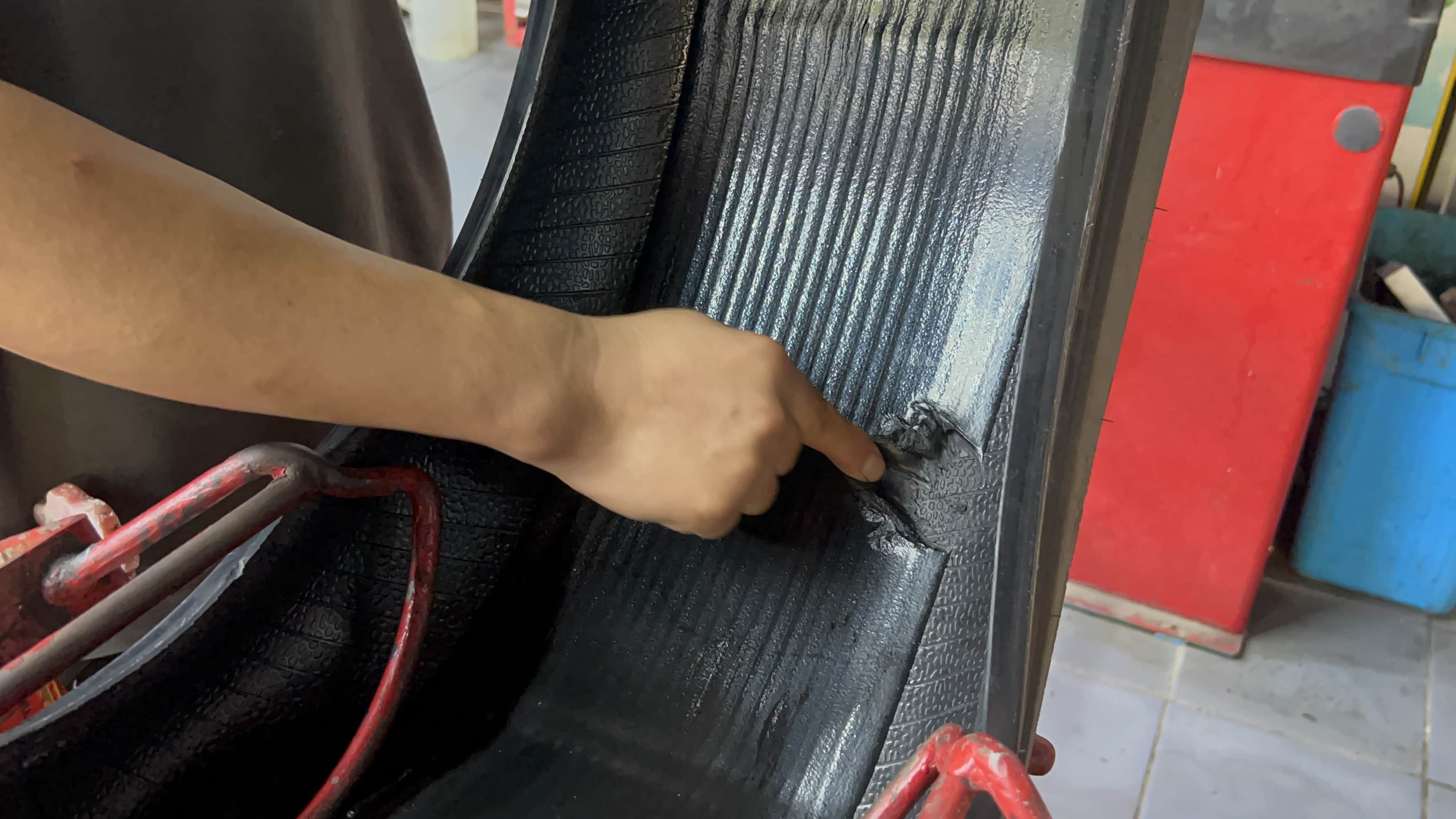

第三步,打磨抛光

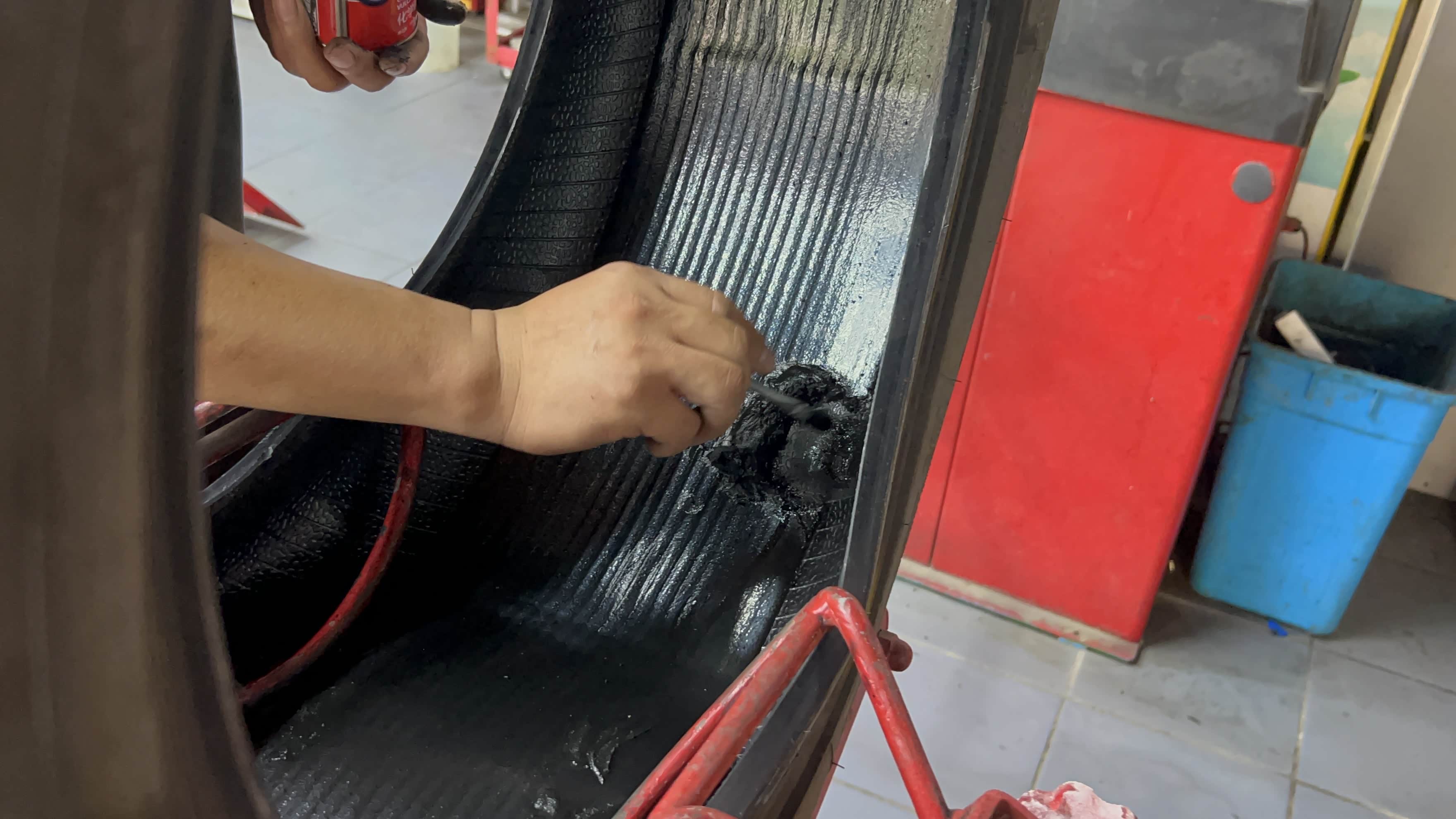

正常普通的轮胎,是直接进行修补处的打磨抛光,自修复的轮胎需要先将自修复液推向一侧,漏出修补的地方,然后再进行打磨抛光的,抛光平整光滑后,才更方便贴片。
扒开自修复胶水
这个位置真的刁钻
打磨修补的平面
不知道车友们有没有遇到过被吐槽,我这次补胎经历,从开始修补,老板娘大姐就给我吐槽,最讨厌修补这个自修复轮胎了,特别麻烦,价格也和普通胎差不了多少,会弄得技师一手脏,而且修补也比较费时间,都可以补2-3个普通胎了。
我也无言以对,只能随声附和,是是是,对对对,毕竟也需要靠他们给我补胎呢。

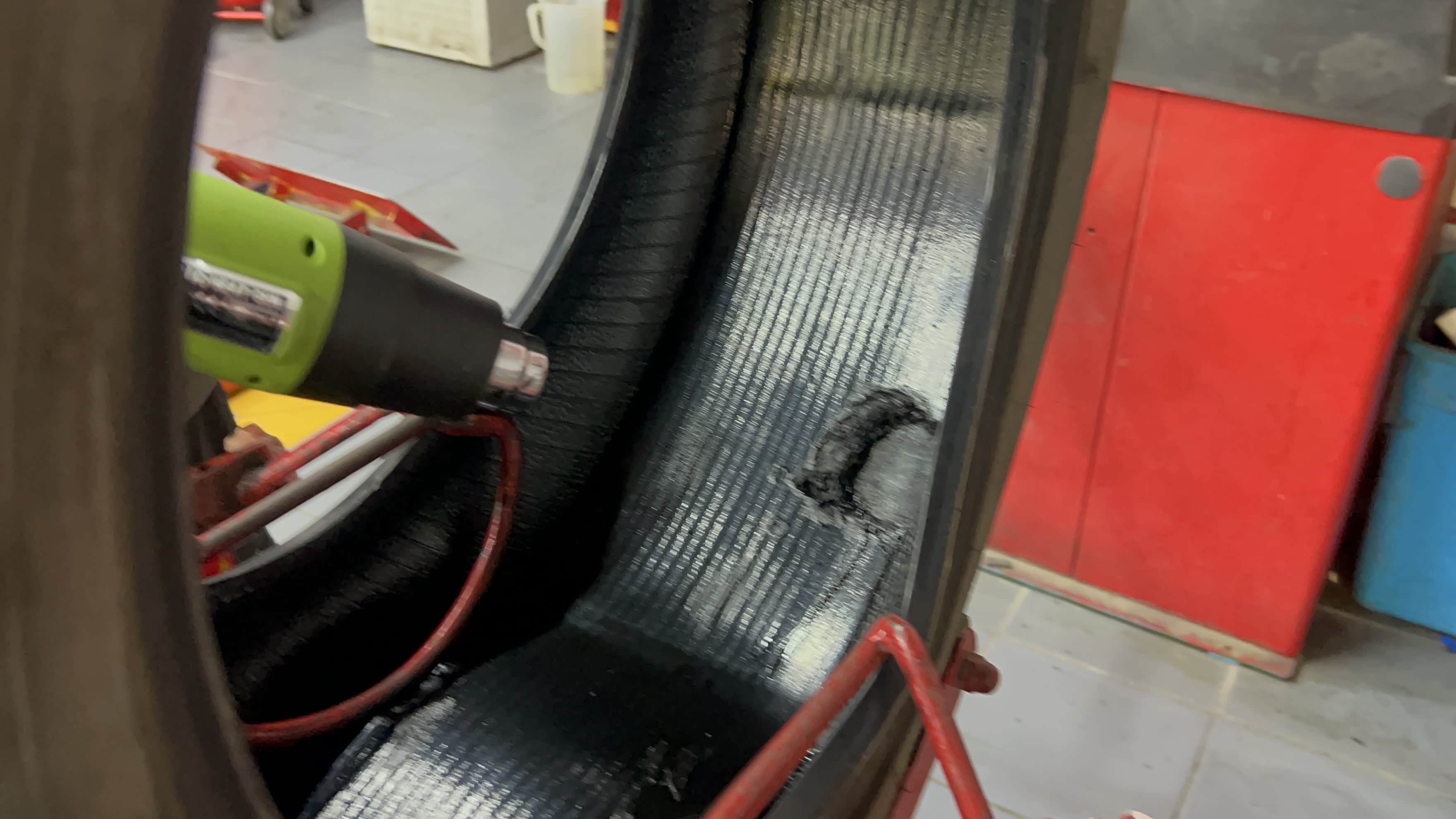

第四步,贴片
在贴片的地方刷上一层胶水,然后用大功率的吹风机进行烘干,然后进行贴片,这样一来就非常牢固了,贴片过后,将推向四面八方的修补液推回到贴片的地方进行覆盖。
涂刷胶水
烘干
贴片
将胶水归位

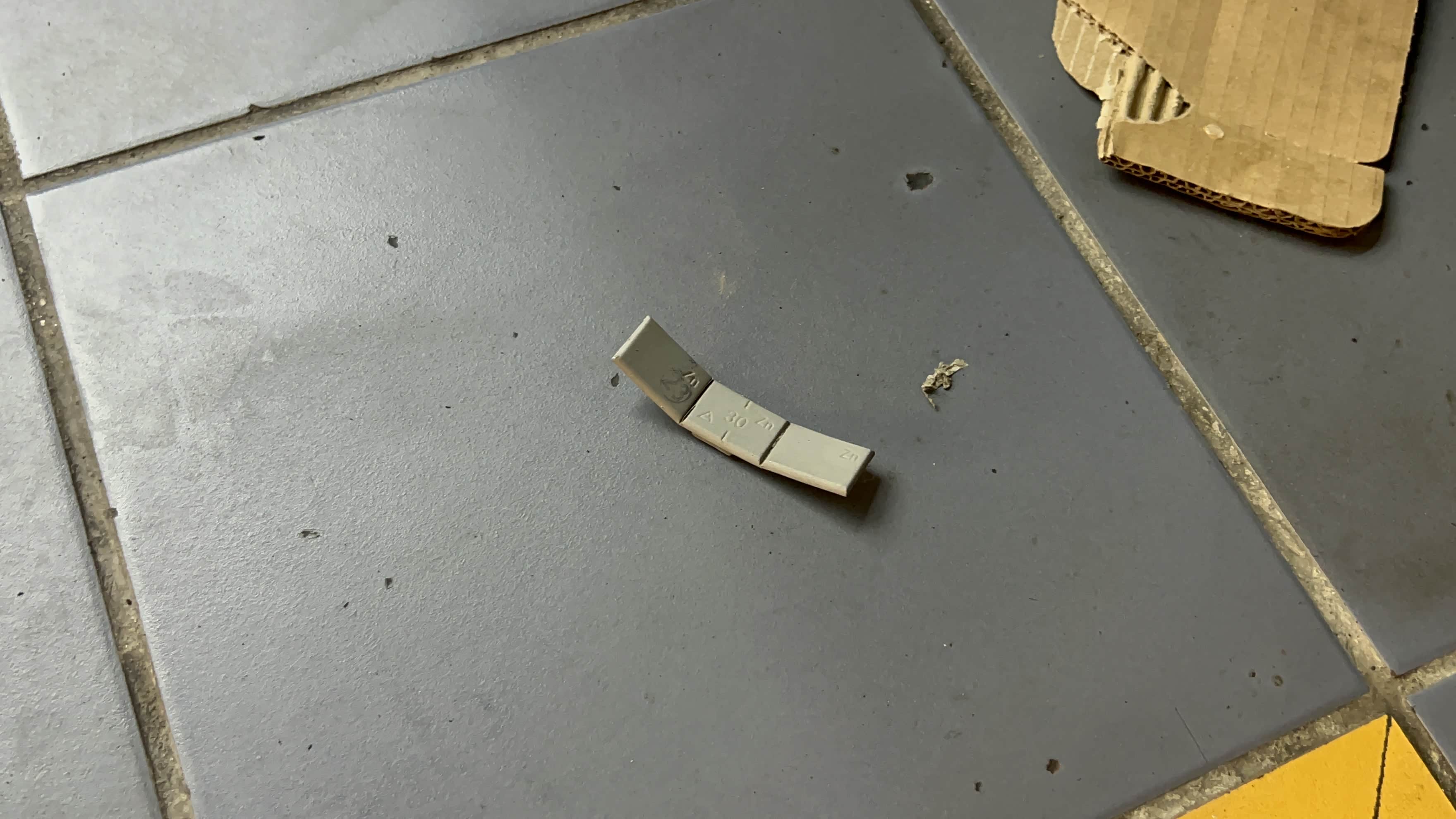

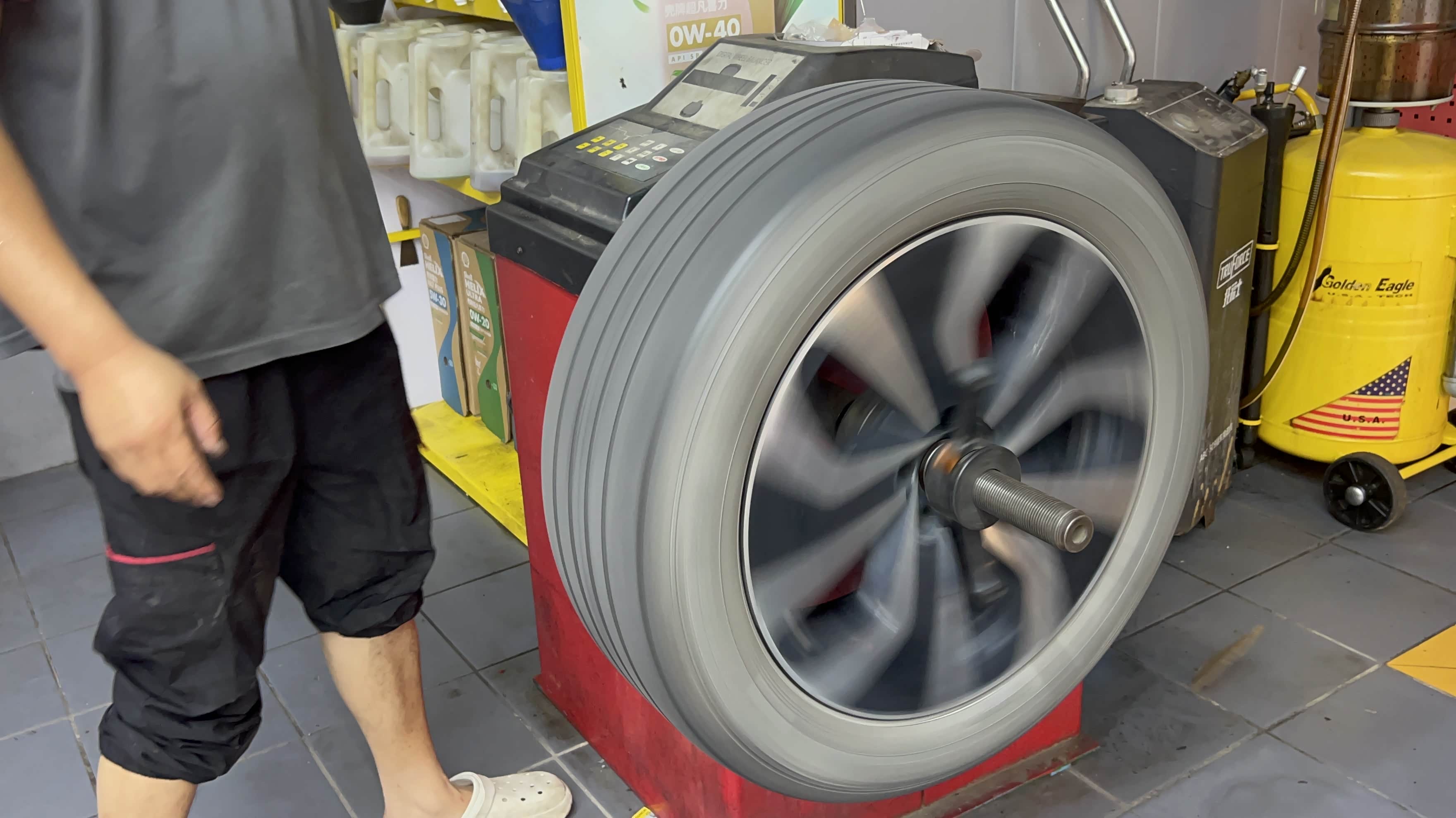

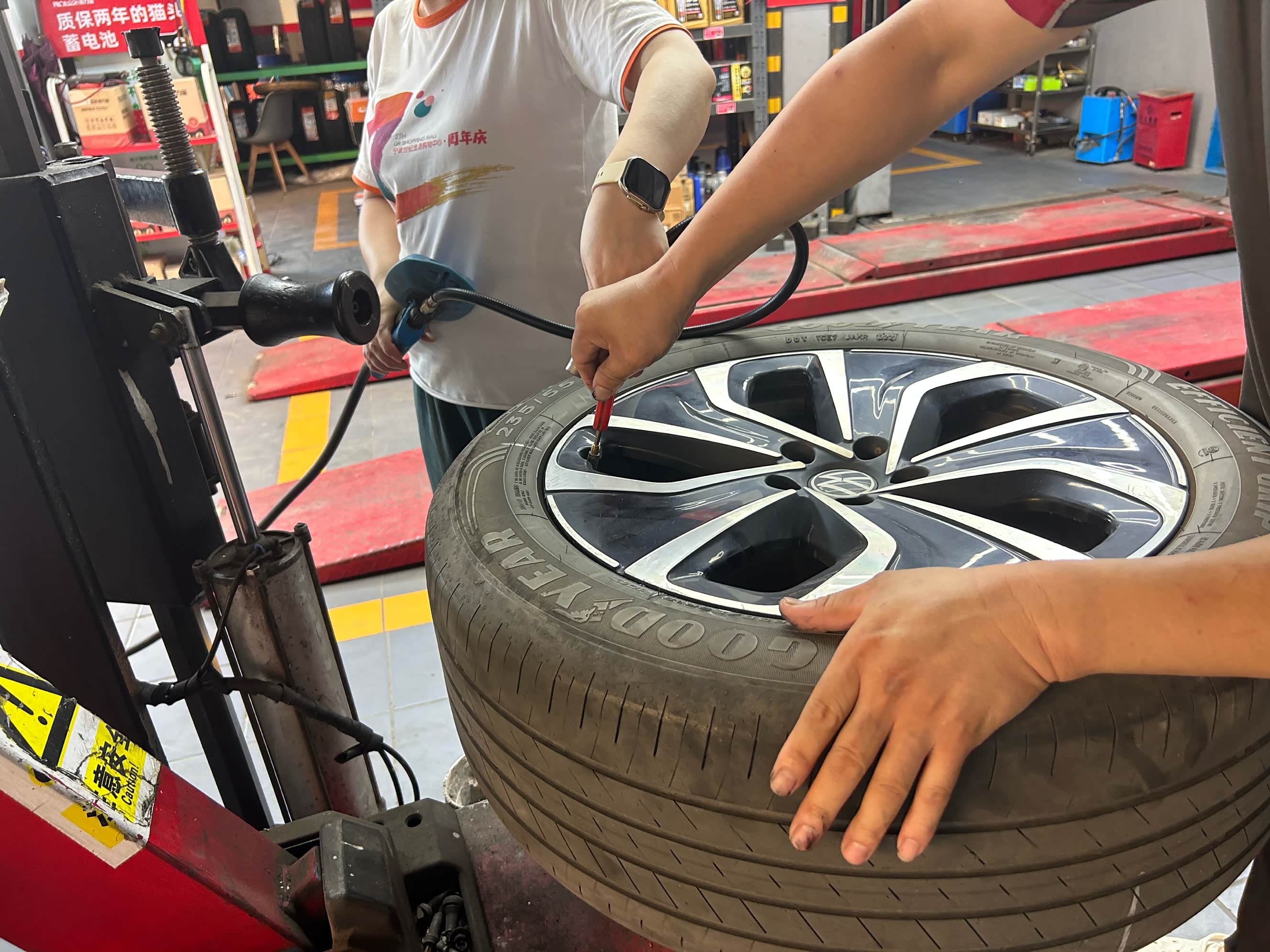

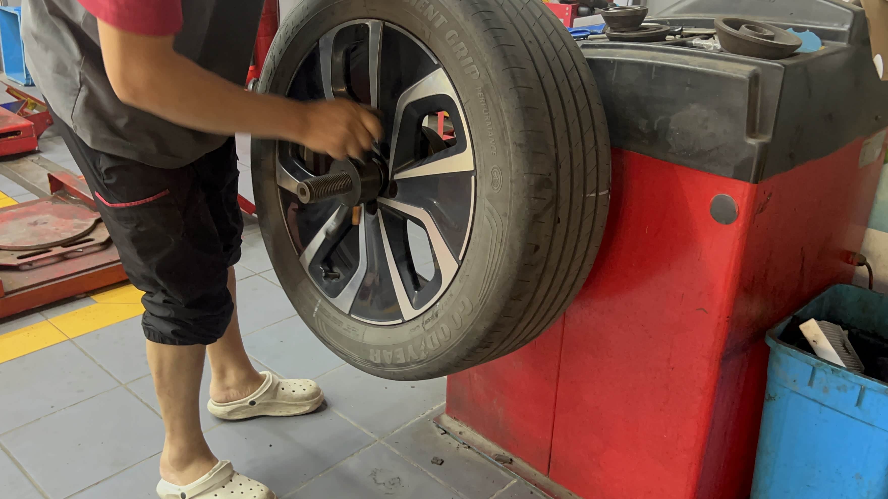

第五步,装轮胎与动态平衡
进行好轮胎的修补过后,将轮胎装回到去,给轮胎充气是按照我的需求,充到了2.7Bar,我本来以为要结束了的,但令我惊讶的是,师傅竟然给我上动平衡的机器了,我直接说到,师傅你们太用心了,我这几年补过几次胎,基本都没有做过动平衡,包括身边的同事也是这么说。
师傅笑笑说,动平衡还是要做的,毕竟这个轮胎也有一定的时间了,该有的项目不能少,这让我不得不给师傅们点赞了。
安装轮胎
给轮胎打气
动态平衡测试,说实话,很多店里都不做这个了
给师傅点赞

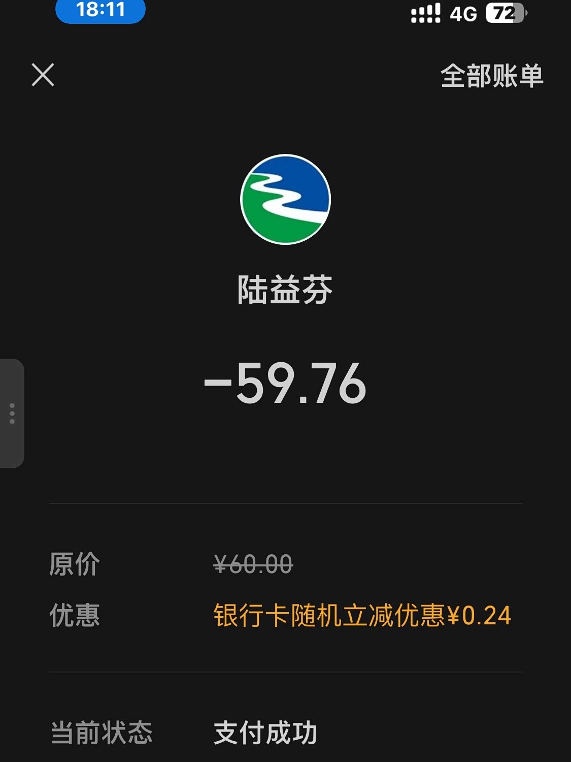

花费时间:25分钟
花费支出:60元

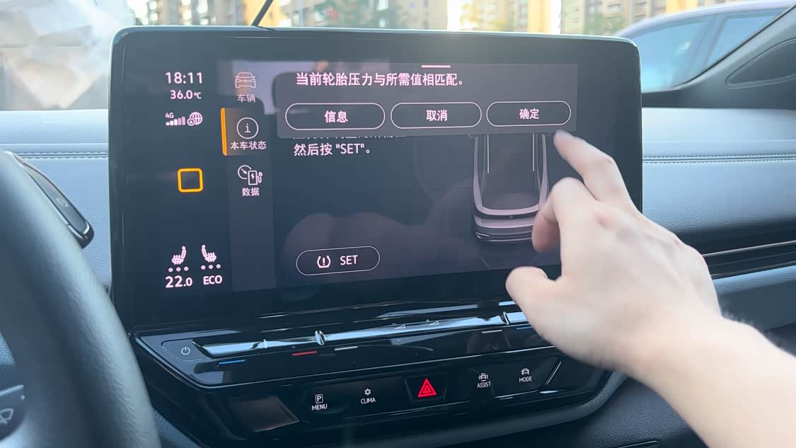

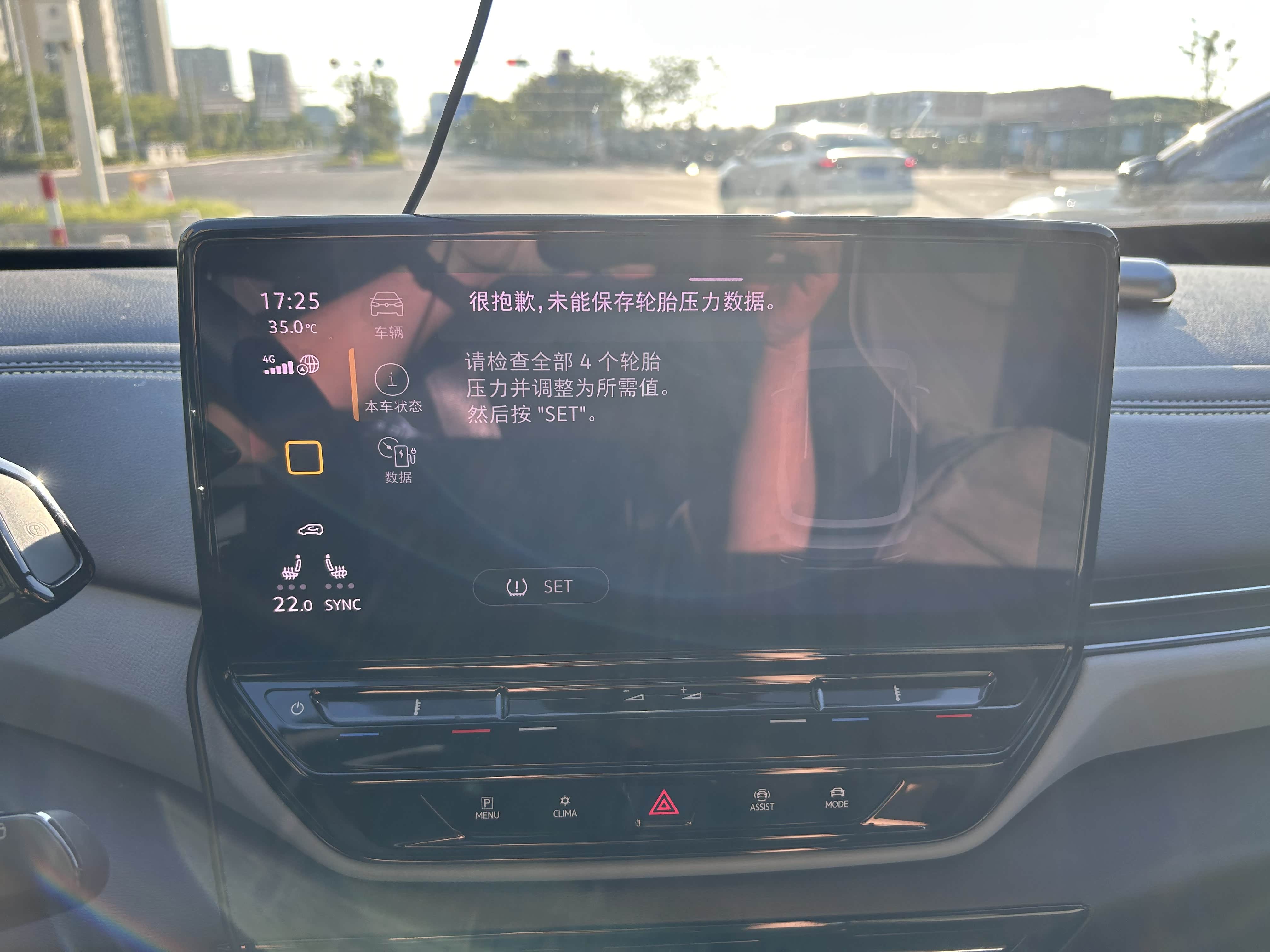

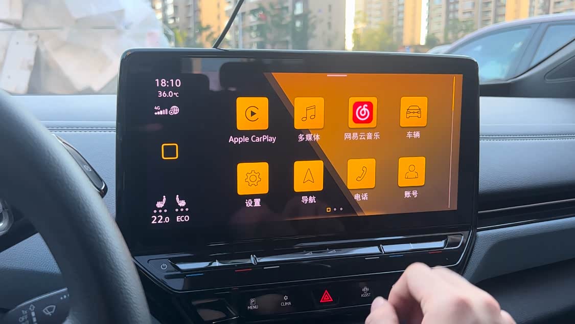

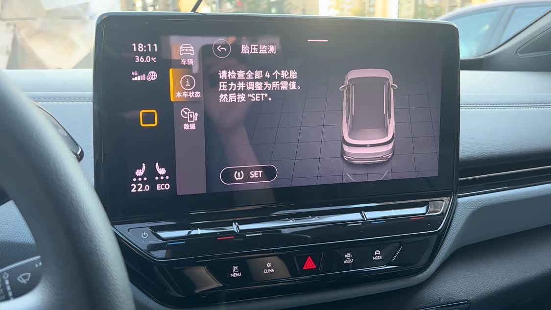

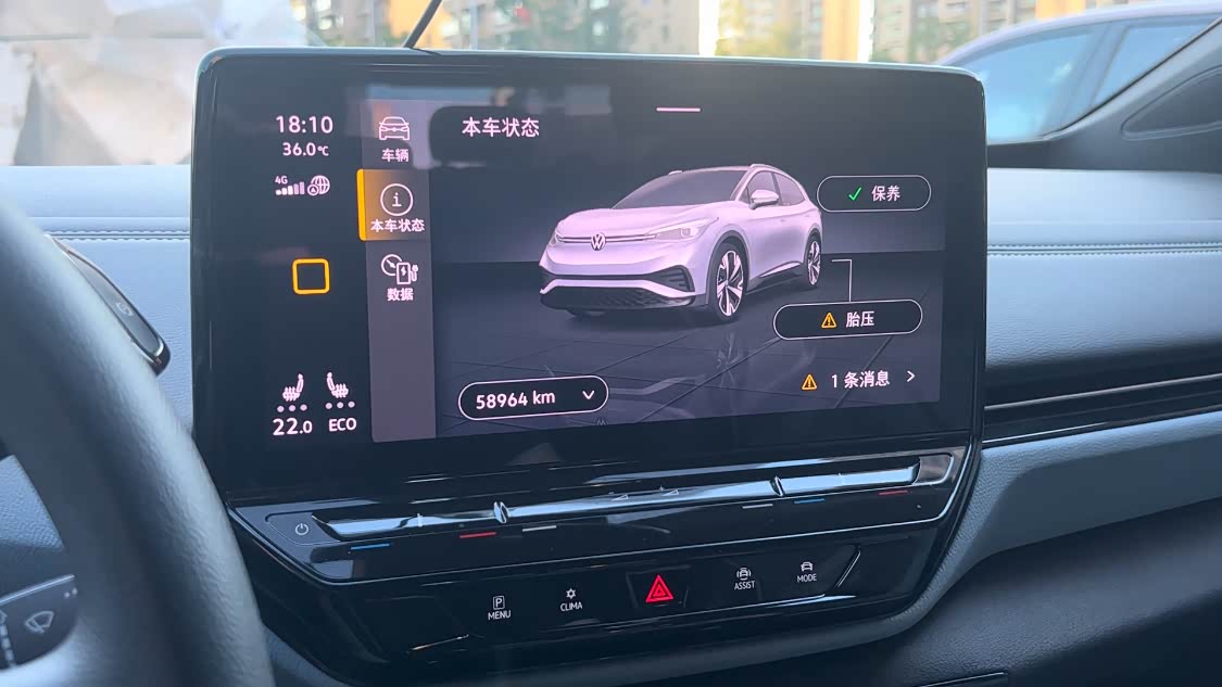

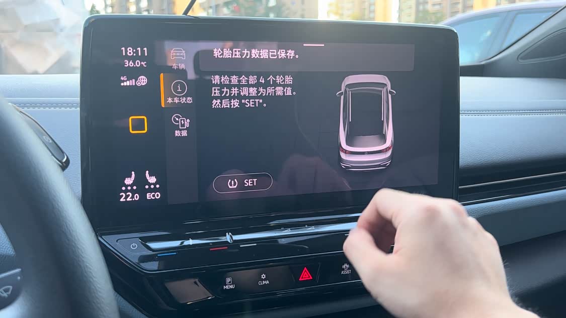

最后就是我们自己需要进行的操作,那就是仪表盘上的故障码复位,在车机主界面,点击车辆,点击本车状态,然后点击胎压,点击Set按钮,点击确认(当前压力值与所需压力值匹配),压力数据保存完毕后,故障码消除。
如何消除胎压警报的故障码
点击车机主界面的车辆
点击胎压选项
点击Set
点击确定
复位完成
故障码消除
如果我们直接没补胎就进行操作,是没有办法进行复位的。
不修复,无法进行复位操作
