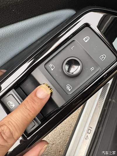

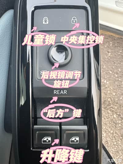

如图,主驾驶门板内饰镶嵌着车窗控制模块,主要有2个升降按钮、REAR(后方)键以及1个后视镜调节旋钮、儿童锁键、中yang门锁控制键组成
2个升降按钮上拉与下按,分别有2个档位,分别是点动运行和一键升降;

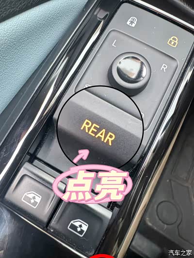

REAR键短暂按下,REAR 灯亮起,升降后排车门车窗玻璃;如果灯亮起后,没有任何操作,大约10 秒后灯会熄灭,即恢复控制前排车窗玻璃

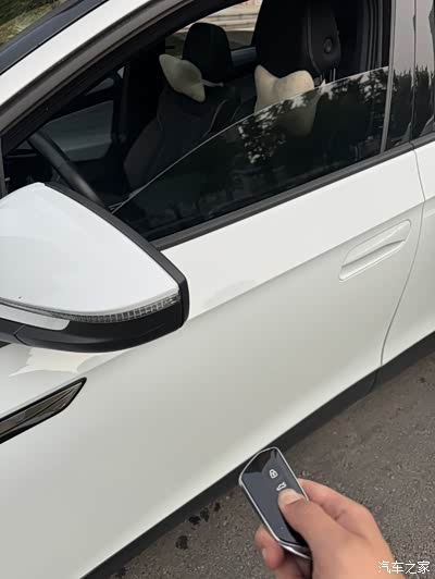

1️?点火开关关闭时,可以从车外用汽车钥匙一键升降4门车窗,长按遥控钥匙锁车/解锁键即可

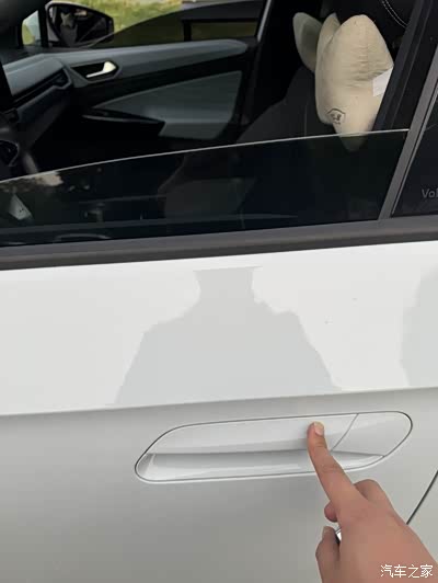

2️?  将手指放在车门拉手上的感应区数秒,直至所有车窗关闭(汽车钥匙必须位于工作范围内)

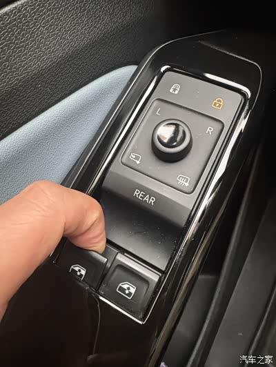

3️?车内长按REAR键,REAR灯闪烁,便激活四门玻璃便捷升降功能,任意操作一个玻璃升降键就可以同时升降四个车窗啦🤗
不同快捷功能涉及不同应用场景,如,夏天爱车停在外面,先在阴凉处先通过遥控钥匙打开全部车窗及电动后盖通个风;下车后手指触摸感应区关闭全部车窗同时确认上锁…超级方便🥳

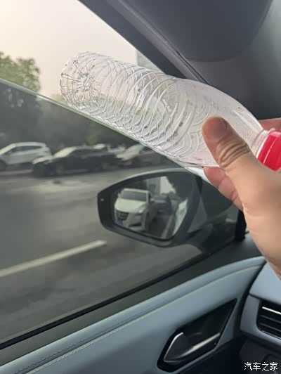

我们的ID4X标配四门车窗防夹功能👍可以极大的降低关闭车窗时被夹伤、挤伤的风险!如果某个车窗的自动上升或关闭不畅或受阻,则该车窗会立即自动停止关闭并下降⚠️
可以用根小木棍试试,关闭车窗时放在顶部,玻璃遇到后能自动下降?️但千万不要以身试险哈😂

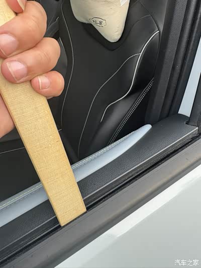

聊到这里,就引申出一个很多车友会问到的问题“为什么我关闭车窗时,玻璃不升反降呢?坏了吗?”

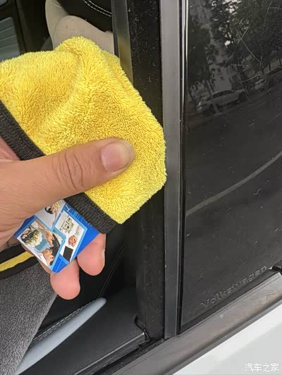

原因就是车窗防夹功能触发了,原因可能是车窗玻璃导槽里脏、有异物,也可能行驶过程中风阻原因,也可能门框开档过小所至?我们可以先检查清理导槽,门框开档也可以自己动手阔一下,如图
如果连续几次车窗在关闭过程中一直因运行不畅或碰到障碍物而不能关闭,车窗便会停在这个位置,防夹功能会暂时失效。如果发生“故障”则自动升降功能以及防夹功能都无法正常运行,下一个知识点就来了#与大众的日常
