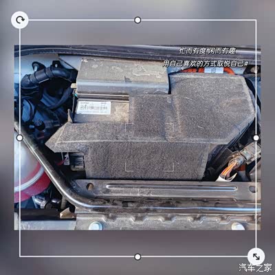

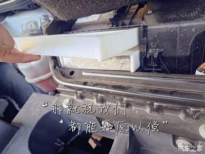

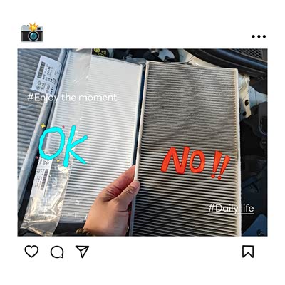

1. 空调滤芯DIY
日常发现车内异味愈发严重,在开空调后更加明显或者是打开空调净化器后效果不明显的,大概率就是空调滤芯寿命已尽,这种情况下更换滤芯也是唯一的选择。官网活动时囤的PM2.5滤芯,比4S店便宜一半。更换步骤:
① 打开前盖掀开防尘垫再揭开盖板
② 取出旧滤芯(柳絮季真的惨不忍睹)
③ 对准方向插入新滤芯(注意箭头向下)
④ 复位
全程5分钟搞定。算下来每年能省200+不是问题!

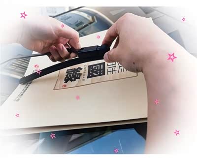

2. 雨刮片自助更换
北方的车主最懂雨刮片的痛!某东活动价99元买的原厂雨刮,自己10分钟就能换:

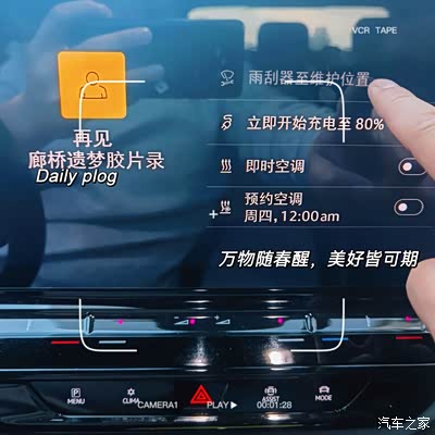

① 熄火后开启雨刮杆进入维修模式
② 抬起雨刮臂找到U型卡扣
③ 按住卡扣取下旧雨刮片
④ 新雨刮片对准接口“咔嗒”到位
现在每次下雨都像开新车,比4S店省一半!

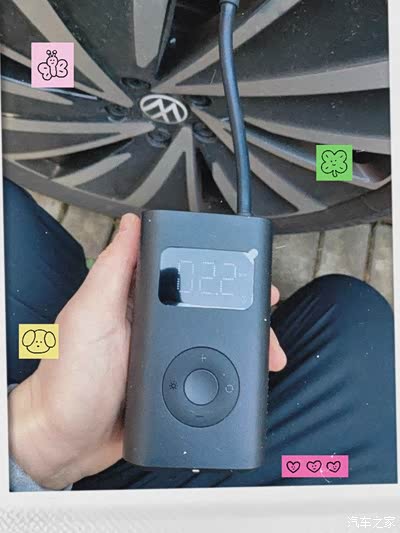

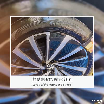

3. 轮胎深度养护

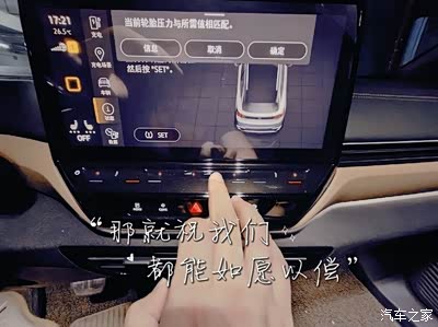

随车携带胎压计和充气泵,每月检查胎压,必要时增减胎压能够有效降低轮胎磨损程度。日常定期清理胎槽石子异物,适当可以涂抹防护蜡,有效延长使用寿命也是隐形的节约,毕竟自修复轮胎一条就得干掉一年的电费!

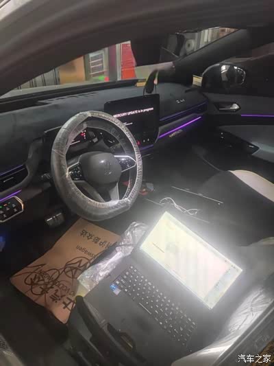

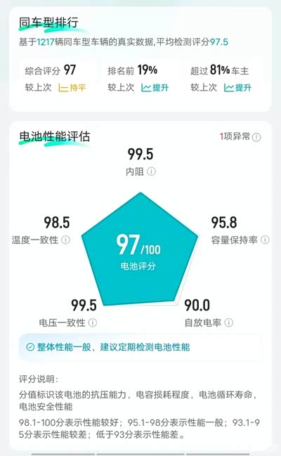

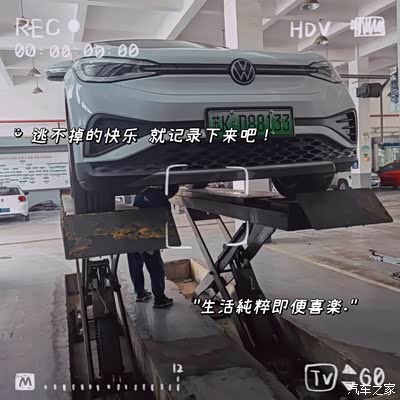

1. 电池健康检测
每1万公里必做的「电池体检」!4S店用VAS6150诊断仪读取BMS数据,能看到每串电芯的压差、SOC值、循环次数等专业参数。去年检测发现某组电池压差达到12mV(正常应<10mV),技师立即做了均衡处理,避免了后续更大的衰减。现在每次保养都能看到电池健康度从89%回升到92%,这钱花得比换电池划算多了。

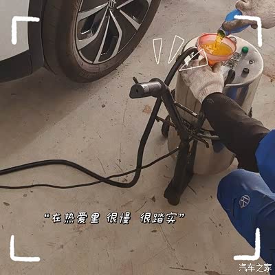

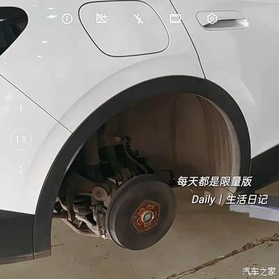

2. 制动系统养护
ID4X虽然有动能回收,但刹车系统养护绝不能省!4S店用ATE专业设备检测刹车片厚度,用博世刹车油更换机进行循环排空。去年换刹车油时发现后轮刹车片偏磨,技师调整了刹车分泵导向销,避免了因制动力不均导致的安全隐患。现在刹车脚感像新车一样线性,这钱花得值。
3. 软件升级服务
OTA升级虽方便,但涉及底层逻辑的升级必须到店!去年BMS软件升级后,能量回收效率提升3%,续航增加15km。技师还会帮忙校准充电曲线,我的快充时间从55分钟缩短到48分钟。这些操作需要专用诊断设备,自己OTA可搞不定。

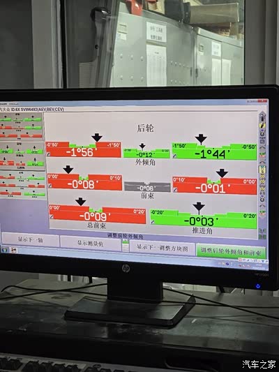

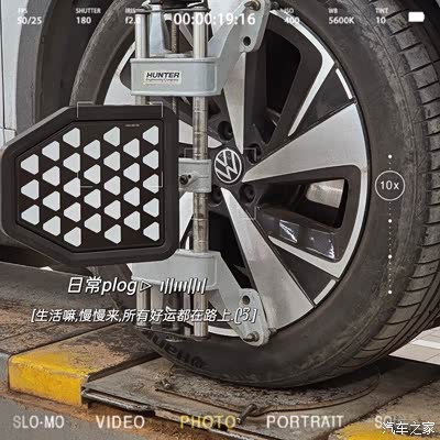

4.四轮定位
这可不是随随便便更换下轮胎位置就能搞定的,ID4X多少会有点啃胎,习惯暴力驾驶的就更明显了,技师会用定位仪重新校准四轮位置,少换一次轮胎就是几千块,眼光长远的都会明白值不值得!

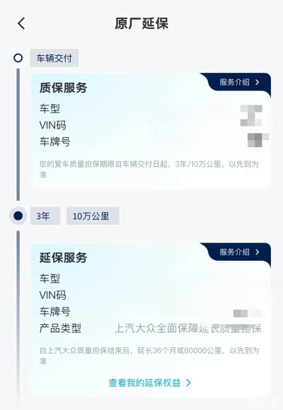

? 延保套餐:新车过了质保可以购买延保,不怕万一就怕一万,小投入买保障更加的安心

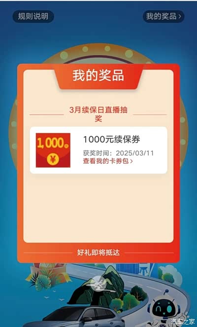

?续保套餐:每月上汽大众官网都会推出续保活动,坐蹲直播间抢个几百块的优惠券直接抵扣,你就说nice不nice!
