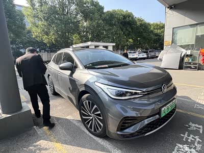

车辆进入维修点

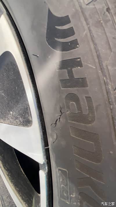

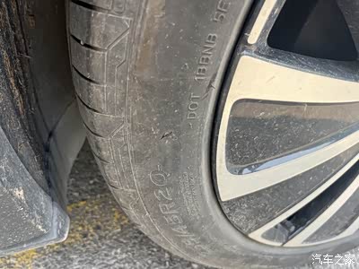

由于我每天都需要高速通勤,所以每次出发前,我都会习惯性地围着车转一圈,检查一下轮胎的情况。这个习惯虽然简单,但却非常重要,尤其是对于电动车来说,轮胎的状态直接关系到行车安全。那天早上,我像往常一样检查轮胎,突然发现右后方轮胎的侧壁出现了一道明显的裂缝。虽然裂缝不算特别深,但我知道,轮胎侧壁是轮胎最脆弱的部分,一旦出现问题,后果不堪设
不仅开裂,还有轻微的鼓包

发现问题后,我立刻联系了4S店的售后维修人员。他们建议我尽快到店检查,以确保安全。于是,我马上预约了维修时间,并驱车前往4S店。到了店里,维修师傅非常专业地检查了轮胎的磨损情况、裂缝的深浅以及轮胎的花纹。经过仔细检查,师傅告诉我,虽然轮胎的花纹磨损并不严重,但侧壁的裂缝已经影响了轮胎的结构强度,继续使用会有爆胎的风险。为了安全起见,师傅建议我直接更换一条新轮胎。

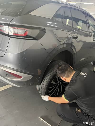

在等待区等待师傅查看车辆情况
找到了轮胎的破口,确定需要更换的轮胎

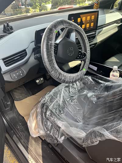

车辆进修理车间之前,师傅先细心的对我的车进行了保护

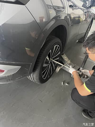

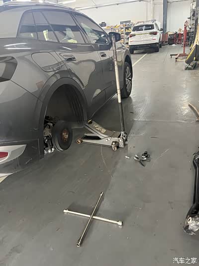

1、顶起车辆:师傅用千斤顶将需要更换轮胎的位置顶起,确保车辆稳定。

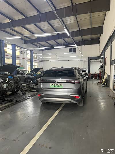

已经驶入维修车间,等待更换轮胎
2、拆卸旧轮胎:师傅使用对角拧松螺丝的方法,拆下了旧轮胎。
旧轮胎已经拆下

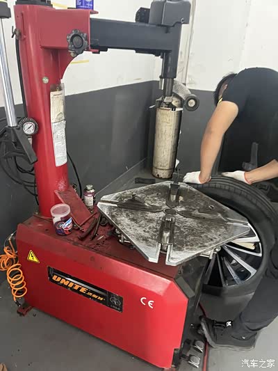

3、放掉胎压:拆下旧轮胎后,师傅拔掉了气门芯,放掉了轮胎内的气压。
师傅在给旧轮胎放气

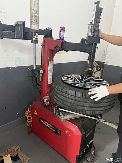

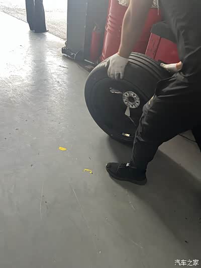

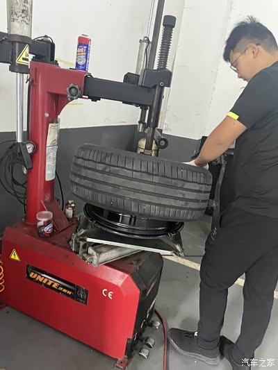

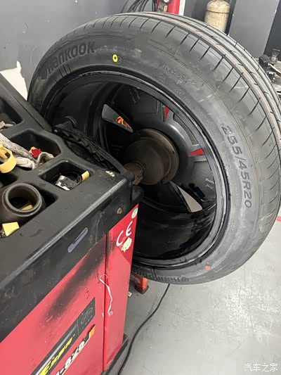

放完气之后,将轮胎固定在扒胎机上,准备取下轮胎

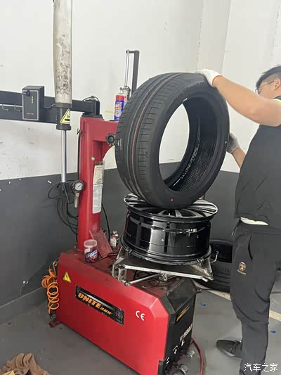

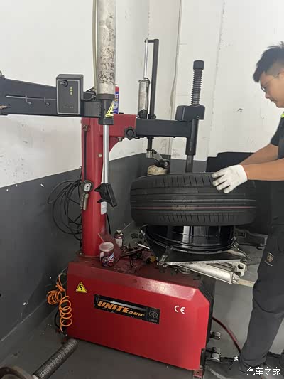

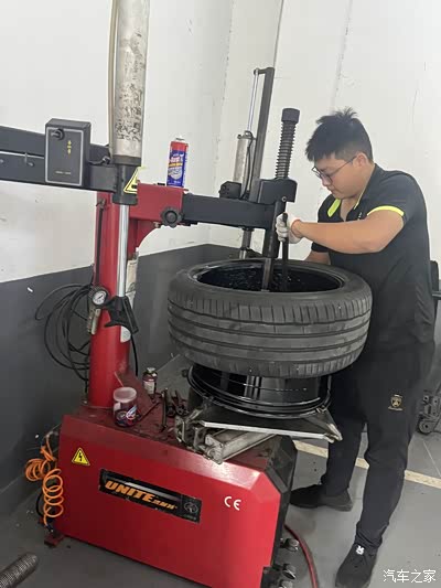

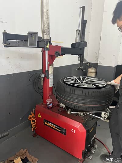

4、取下旧胎:师傅将轮毂定位在扒胎机上,利用机器将旧轮胎从轮毂上取下。
固定好之后,开始取下旧轮胎
扒下新轮胎的过程有点费力
慢慢的,旧轮胎快要取下了

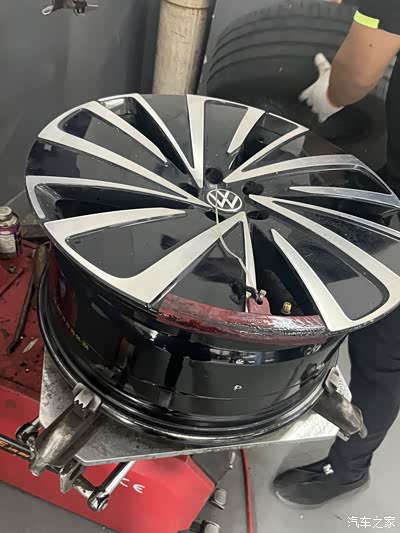

拆下旧轮胎之后,把轮毂固定在扒胎机上

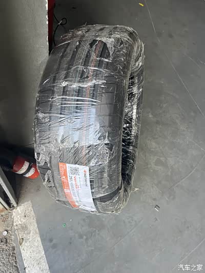

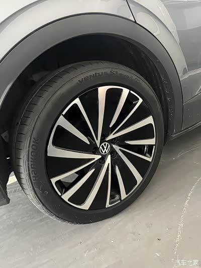

5、安装新胎:新轮胎安装时,师傅特别注意了轮胎上的箭头指示,确保轮胎的安装方向正确。安装好后,师傅给轮胎打气,并检查了胎压是否合适。
完成的新轮胎

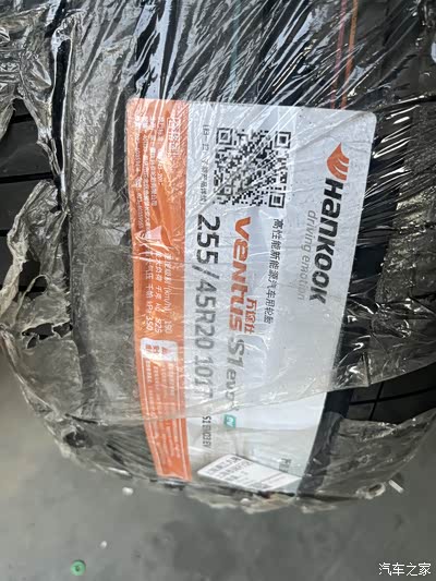

检查生产日期、轮胎的尺寸型号等情况
师傅查看新轮胎的情况
新轮胎准备安装

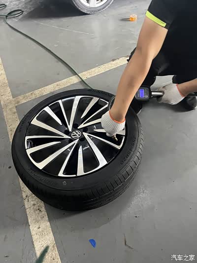

新胎安装完成,准备补充胎压
补充胎压中
胎压检测,调整到2.5适宜

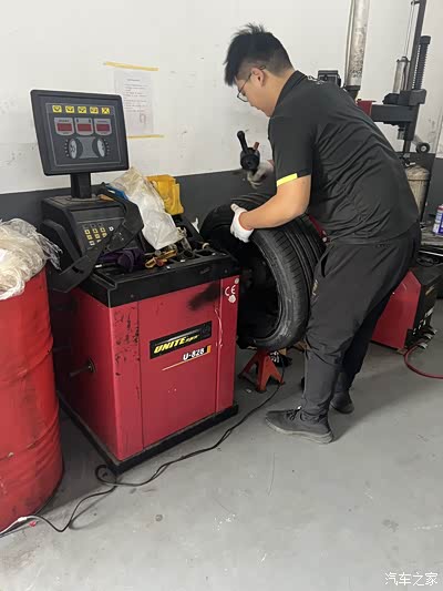

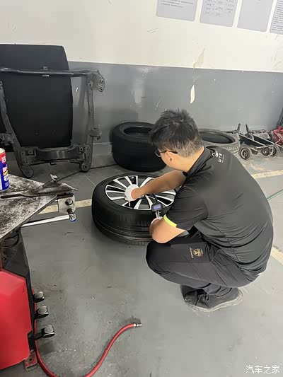

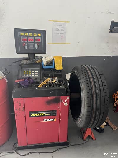

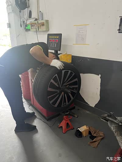

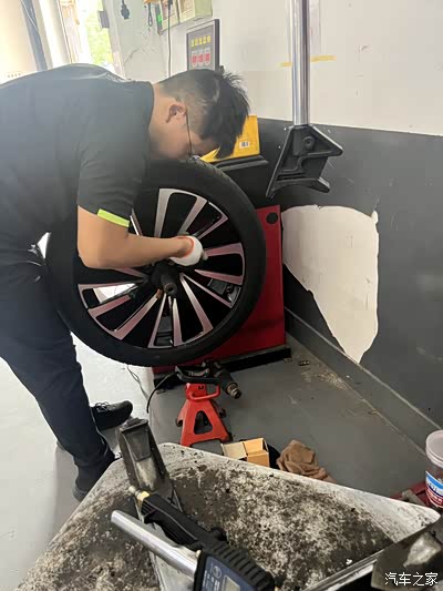

6、动平衡:为了确保轮胎在高速行驶时的稳定性,师傅还为新轮胎做了动平衡。
将车胎安装在动平衡设备上
将车胎安装在动平衡设备上
时间检查轮胎固定的情况
动平衡测试
动平衡设备安装情况

整个更换过程大约花费了1个小时,师傅的技术非常娴熟,让我感到非常放心。
新胎看上去就是不一样
新胎安装完成,整个过程用时1小时左右

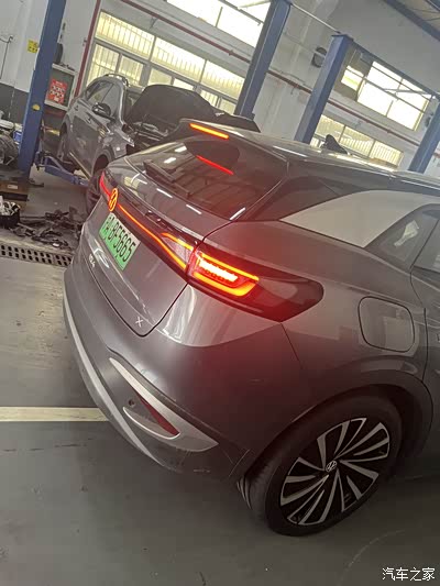

车辆准备开出维修车间
