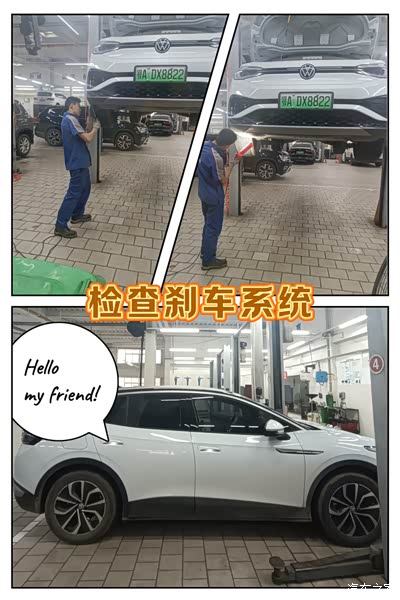

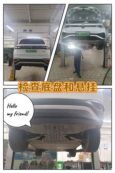

 先是自己拿手机录异响(建议录视频时同步打方向角度),结果修理厂小哥听完直接搬出三大怀疑对象:转向机、减震顶胶、平面轴承。上举升机那刻我才知道,原来诊断异响要玩"听诊器游戏"——师傅拿着机械听诊器顶在减震弹簧上,让我在车里左右打方向。当听诊器移到减震器顶端时,"咯噔"声突然放大三倍!师傅邪魅一笑:"平面轴承没跑了!"

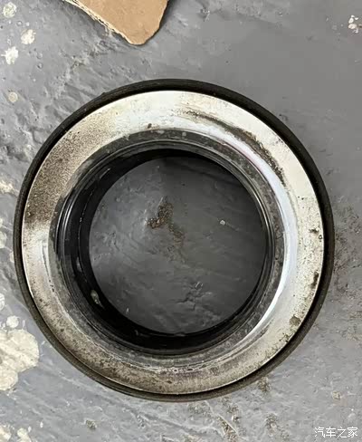

 拆开一看果然惨烈:左边轴承的钢珠都磨出坑了,润滑脂干得像水泥,防尘罩裂得跟蜘蛛网似的。师傅说这玩意常年吃土又缺油,就跟让人天天干重活不给饭吃一样,能不罢工吗?

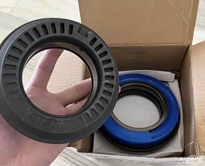

旧的平面轴承 (图片说明:新旧平面轴承对比,旧件明显锈蚀变形)
新平面轴承
 三、解决方案:就是更换平面轴承,更换实录:原来4S店报价水分这么大! 本来想去4S店省心,结果报价单差点把我送走,还好是在质保期内,免费索赔。重点来了:师傅说根本不用动减震弹簧!用专用弹簧压缩器半小时搞定单边,全程我就蹲在旁边数拧下来12颗螺丝...
