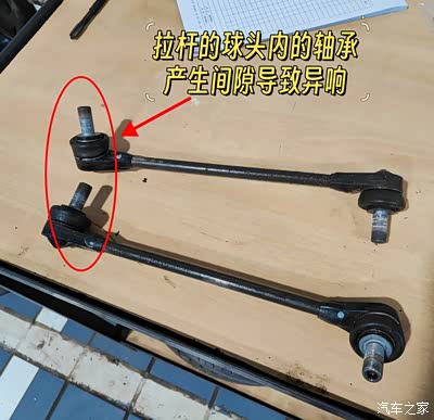

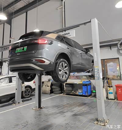

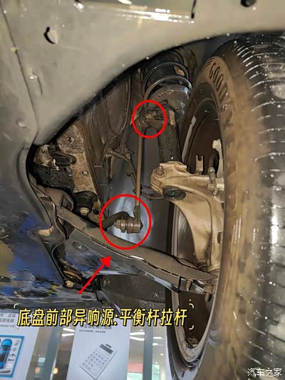

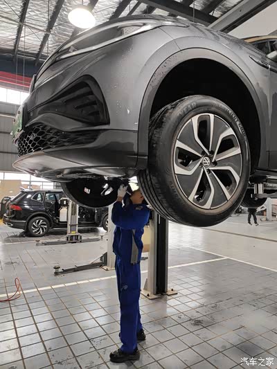

当车辆升起来时,维修师傅告诉我底盘前部的“哐当”异响就是来自于下图中的平衡杆拉杆,这根拉杆也叫做“李子串”,它作为悬架的组成部分,最大的作用就是用来连接防倾杆(平衡杆)与减震器。
平衡杆拉杆

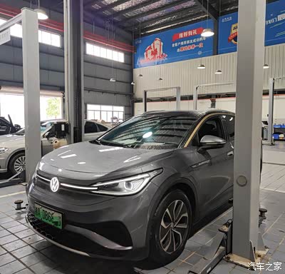

车辆准备升起来维修了

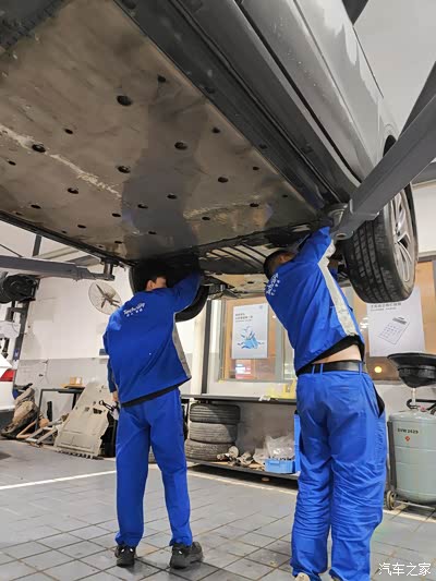

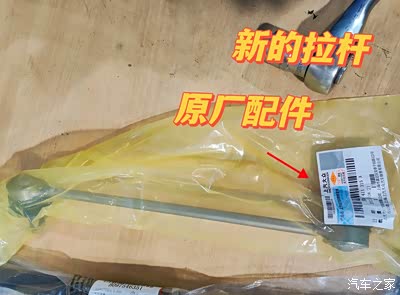

这里想提醒车友们的是,更换拉杆是不需要拆除底部护板和其它多余部位的,只需要将拉杆上下连接的两颗螺丝松开取下即可。在两位维修师傅的熟练操作下,十分钟就完成了新零件的更换。听师傅说,新拉杆进行了工艺升级和材料加强,球头的耐久性有了很大的提升。而异响的根本原因就是拉杆球头里的轴承磨损产生间隙导致的。
拆下来的旧拉杆
原厂的新拉杆
维修师傅进行拆除
两个人同时进行新的配件更换

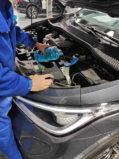

当拉杆的更换工作完成后,维修师傅对车辆进行了再次检查,确保一切正常无误后,师傅又转身走向了车辆,原来是在主动给ID.4X补充雨刮水。虽然雨刮水不贵,但是他的这个小举动,不仅体现了自身的职业素养和责任心,更让我看到了4S店售后的专业。整个维修过程从进店到车辆交付只用了一个小时不到的时间,效率还是很高的。
