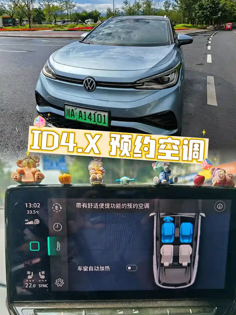

秋季马上到了,气温逐渐降低了下来,而在这个时候,有一个预约空调的功能简直就是太幸福了。那么应该怎样来预约空调呢?接下来就由我和大家一起来看一下ID4.X如何使用车机和手机得预约空调。
预约空调,其实就是提早打开空调,在我们设定的出发时间或者出发得日期,车机会自动提前60分钟把空调打开,已达到我们空调的设定温度。那么预约空调的步骤是怎样的呢?我们一起来看一下吧。

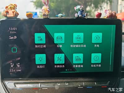

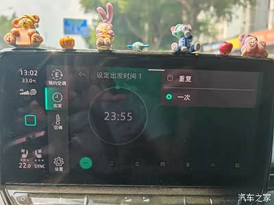

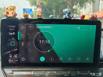

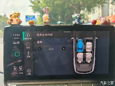

1:在车机---车辆---设置---预约空调---按照需要设定出发时间并勾选;
2:设置预约空调的温度;

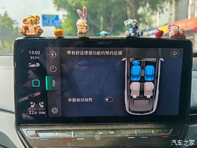

3:冬季同时可选预约座椅加热+车窗加热(点击座椅图片变蓝);
4:设定完成后,预约空调界面里有设定的相关信息。设定出发时间可以选择重复或者一次,方便每天预约空调。
5:在离车界面可以并且只会关闭下一次的预约空调,并不会关闭整个预约空调时间配置!

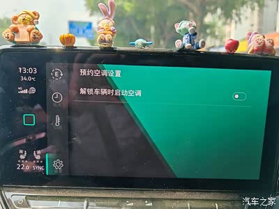

6:在设置里面还可以选择解锁打开空调。
注:1:预约空调里的出发时间,是只预约空调设定温度到达的时间,空调会提早最多60分钟开启空调,以便在你设定的出发时间车厢内达到你设定的温度;
2:点击座椅图标变蓝,则所选座椅预约加热成功;
3:方向盘加热和左前座椅加热是绑定在一起的;
4:处于节能策略,预约座椅加热只在内外温度<12℃才会加热,预约后车窗玻璃加热只在内外温度<4℃才会加热;
