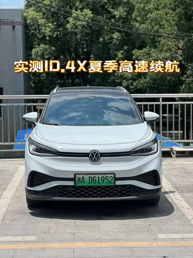

实测ID.4X夏季高速续航,到底表现如何?
创作背景:
开过新能源车的车友都应该清楚,影响新能源车辆续航的原因有很多,其中车速、温度和空调应该是比较关键的影响因素,我也在很多平台看到过新能源续航实测,这次趁着自己回老家的机会也亲身体验一番,实测一下自己的爱车ID.4X的高速表现到底应该打几分,也看看其它汽车平台的汽车大咖们的实测有没有猫腻!
车型:上汽大众ID.4X
配置:2021款极智长续航版
官方续航:555KM
官方电耗:16.2kWh/100KM
行驶里程:37403KM
购车时间:2021年7月15日
