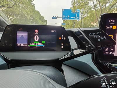

B挡与D挡的区别:

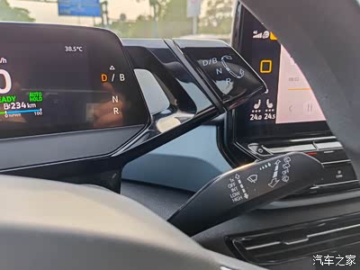

D挡,电驱动装置处于普通模式,这个模式就跟燃油车的D挡类似,使用过程中没有明显区别。
B挡,强力能量回收模式,松开电门踏板之后,滑行模式下进行强力的能量回收。
在正常的行驶过程中,可以通过旋转换挡开关,自由进行切换。
