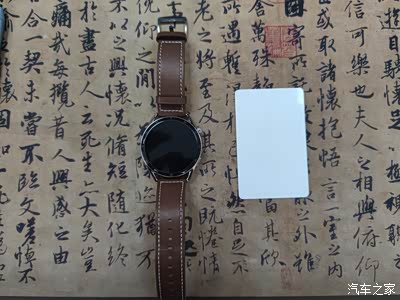

华为WATCH GT 3手表一块,安卓智能手机一部,充电桩充电卡一张。

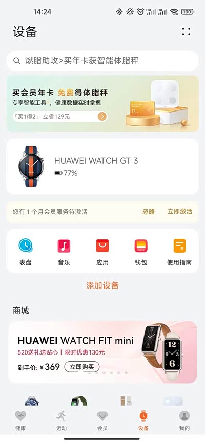

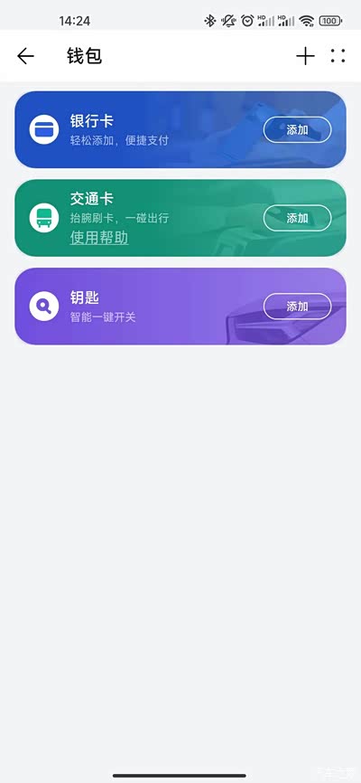

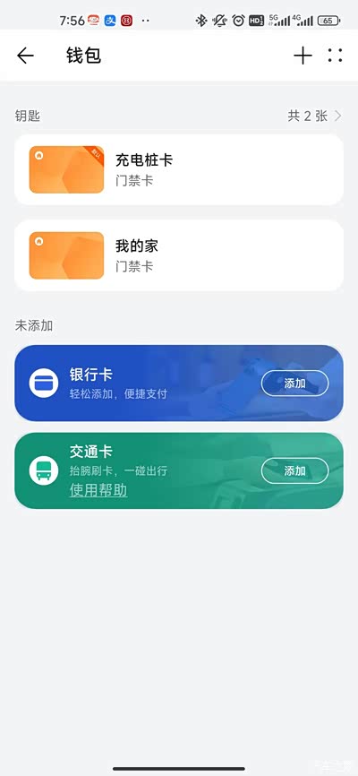

手机打开 华为运动健康 APP
右下角点击 设备→钱包
点击 钥匙
点击 门禁卡

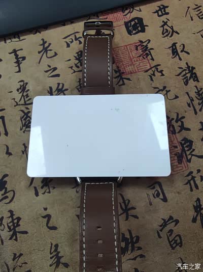

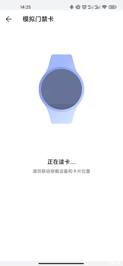

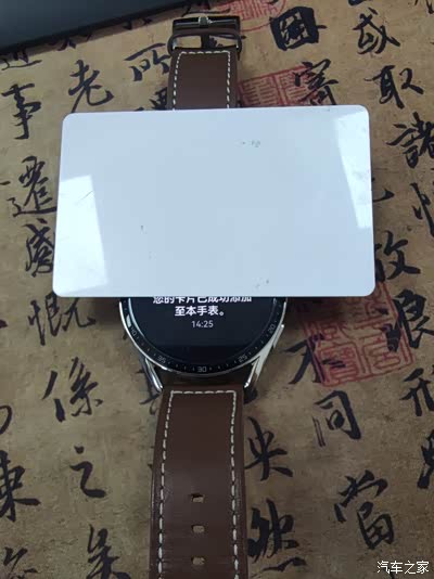

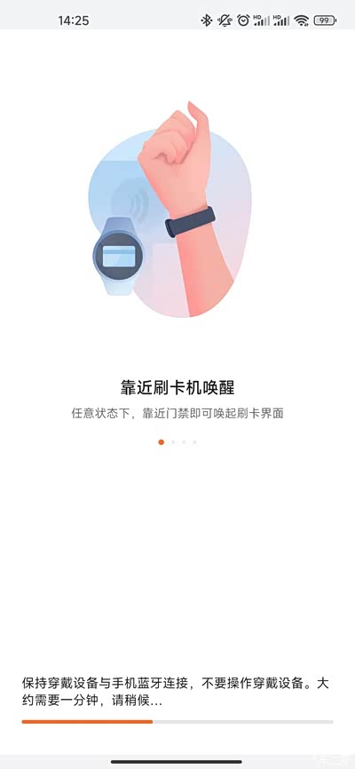

将充电卡放到手表上面
开始读卡

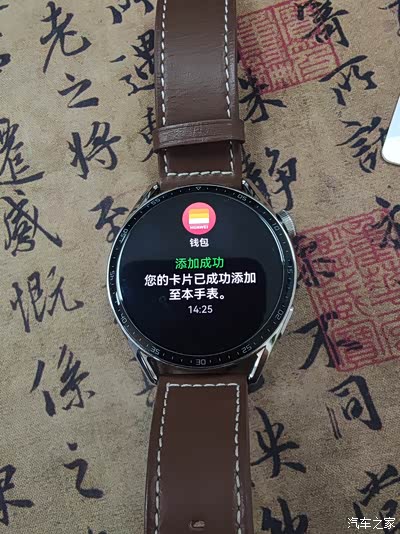

写卡中
写卡成功
卡片已成功添加到手表中。

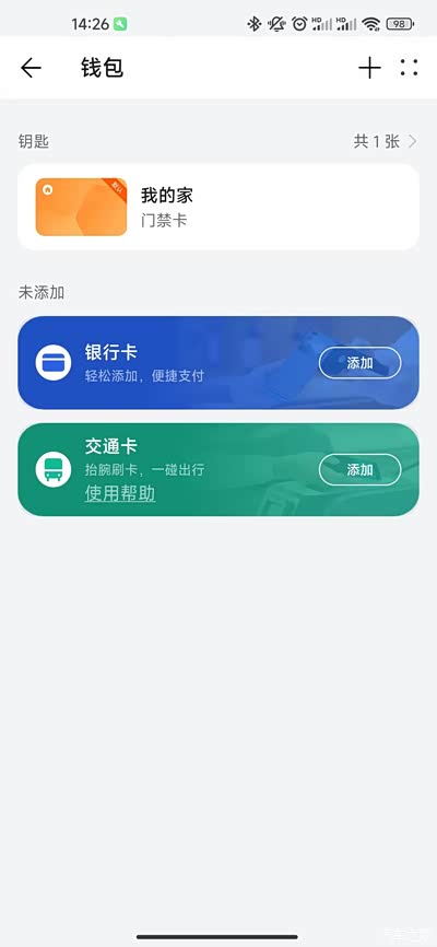

这时APP界面已经多了一张卡了。
重命名一下。

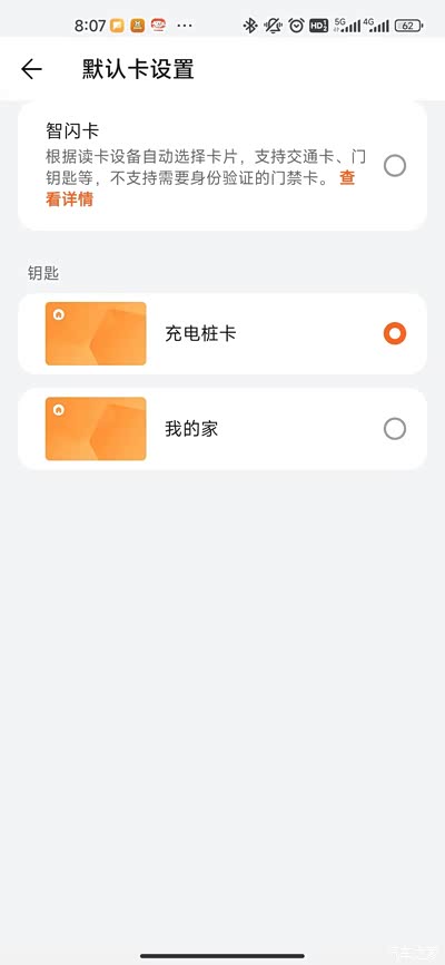

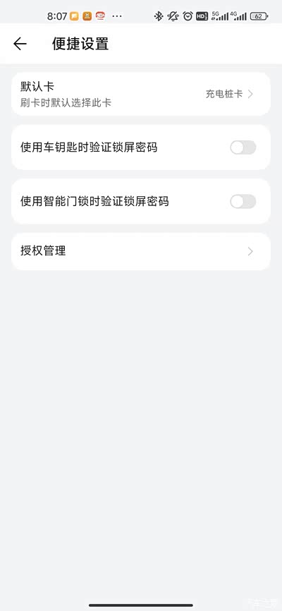

当然,如果你的手表里已经虚拟了多张卡,也可以设置每次手表刷卡时需要拉起的那张卡,成为默认卡,这样就会方便很多。
像我的手表,已经添加了两张,就可以将充电桩卡设置为默认卡,因为家里防盗门的智能锁使用频率最高的是指纹解锁,极少用到门禁卡,只当做指纹不灵敏时的备用,所以就可以把家庭智能锁的门禁卡放到后面,需要使用的时候可以选择,充电卡使用频率比门禁卡要高很多,设为默认卡方便充电。点击右上角正方形的四个小点点。
点击默认卡,去选择哪一张作为默认首选使用的卡片。
选择 充电桩卡 ,这样就可以实现不用选择,直接抬手到充电桩,就可以实现解锁充电的便捷功能。

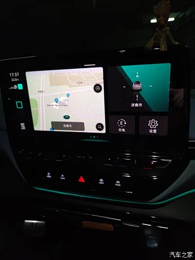

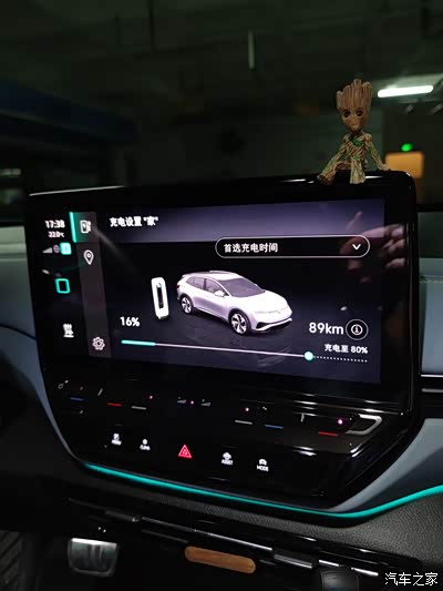

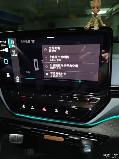

首先,车机选择“充电”选项。

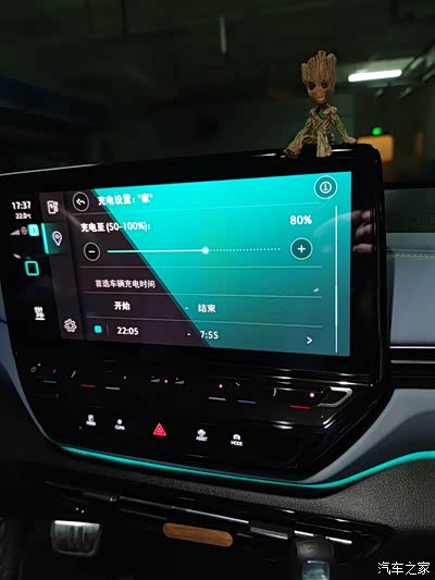

选择“首选充电时间”,充电至80%。个人习惯,不跑远路,不用快充,充至80足矣。
首选车辆充电时间,开始时间设置为22:05,结束时间设置为次日7:55,选择这个时间段的原因是,我的充电桩开启了峰谷充电模式,晚22:00至次日8:00,电价为0.384元/度。因为地下车库没有联通信号,车机无法联网,只能手动操作预约充电。

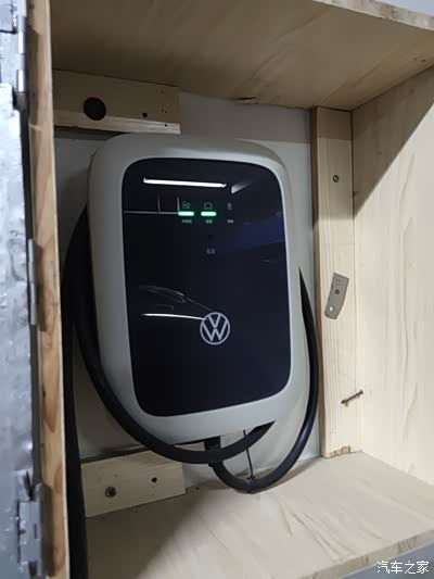

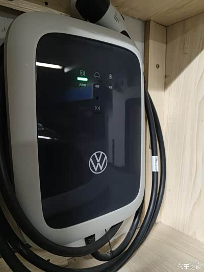

在此界面下,去操作充电桩。

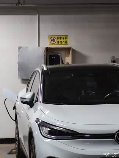

充电桩未连接车辆。

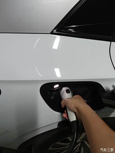

插枪。
车辆连接成功,两个绿灯亮。

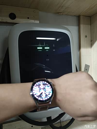

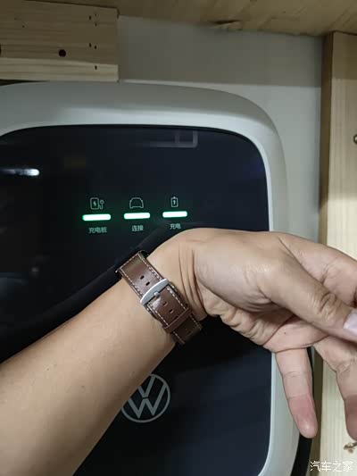

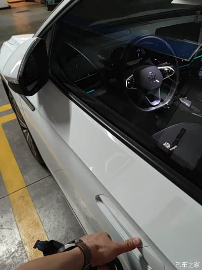

主角出厂 huawei watch GT3 ,直接屏幕贴到刷卡位置。
听到啪嗒一声,刷卡成功,充电灯亮起。

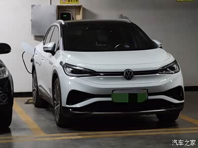

这时就可以锁车走人了。
刚锁车时显示两个绿灯,表示充电桩工作正常,与车辆连接正常,充电灯熄灭,说明未开始充电。
再过一会,两个灯变成白色,待机状态,等到预约充电开始时间一到,三个灯同时变绿亮起,充电灯闪烁开始充电。

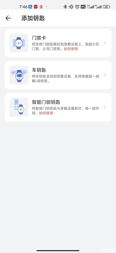

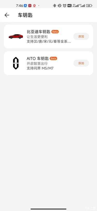

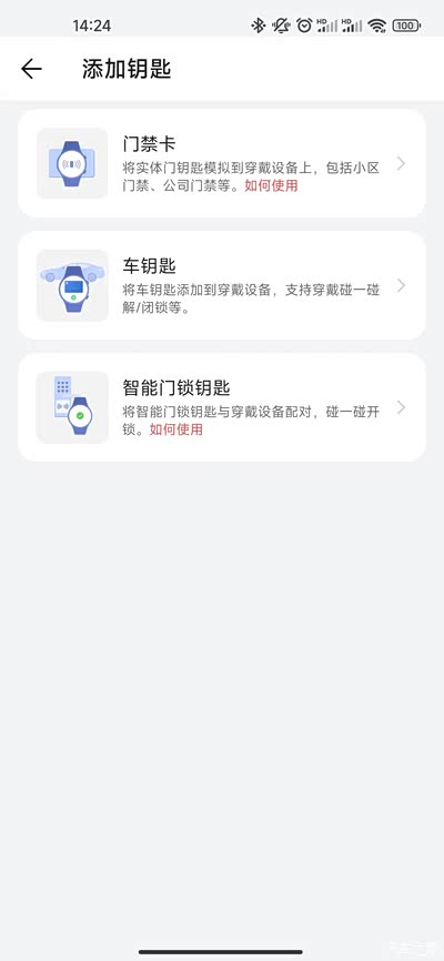

扯点也不算是题外话的,在添加充电卡到智能手表的时候,看到APP里有添加车钥匙功能,显示说明将车钥匙添加到穿戴设备,支持穿戴碰一碰解/闭锁等功能。
如上图,没点开的时候,我猜肯定是国产新势力支持的多。
果不其然,支持两家国产品牌,怎么说呢,只能是羡慕人家了,软硬件都支持。

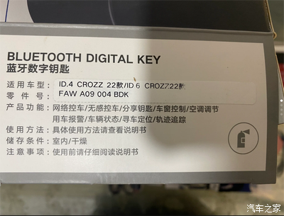

但是话又说回来了,最近听说隔壁一汽大众ID系列车型已经开放支持数字钥匙了,功能相当齐全,网络控车、无感控车、分享钥匙、车窗控制、空调远程遥控、用车报警、车辆实时状态、寻车定位、轨迹追踪等。装了以后出门都不用带钥匙,方便快捷。
只可惜是隔壁大众家的,不支持我们上汽大众ID。虽说是花钱,但这也是官方升级,有保障,这个着实是羡慕了,只能期待上汽大众能给点力,不要让上汽ID的车友们等太久。
