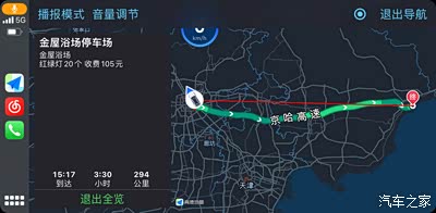

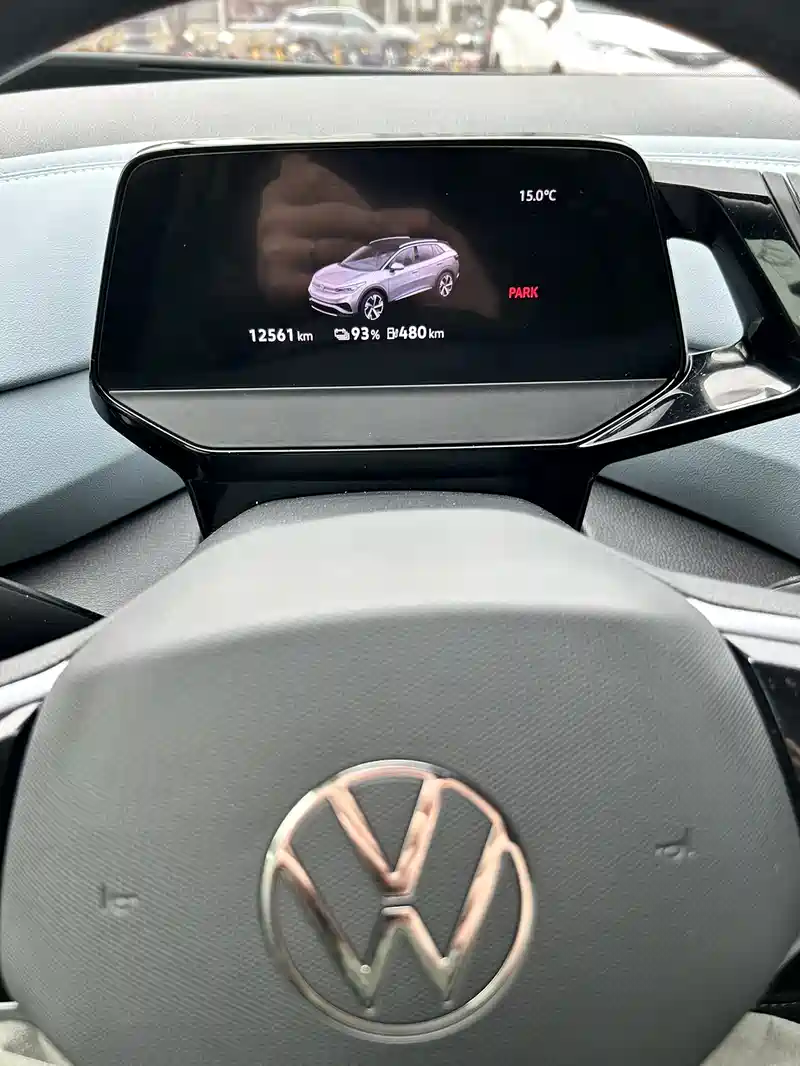

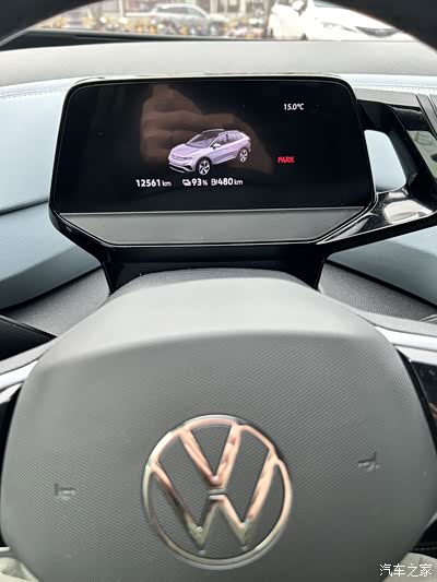

说走就走,头一天充好电,没到满电,充到93%,续航480km,到海边的路程是294km,也是绰绰有余,确定好路线,出发!

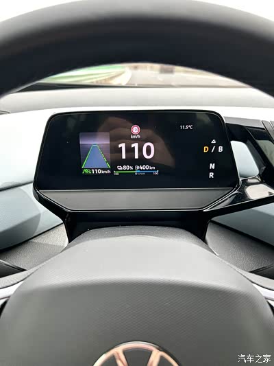

不得不说,跑高速用半自动驾驶辅助太香了,设置了110km/h(再高听车友说耗电会骤升),省下不少力气。

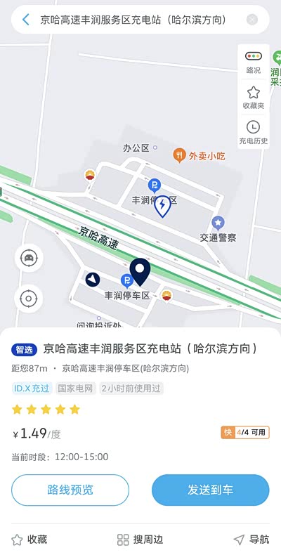

中途在丰润服务区稍作休息,看了一眼,因为不是节假日,充电桩还是蛮富余的,现在电车充电真是越来越方便了。

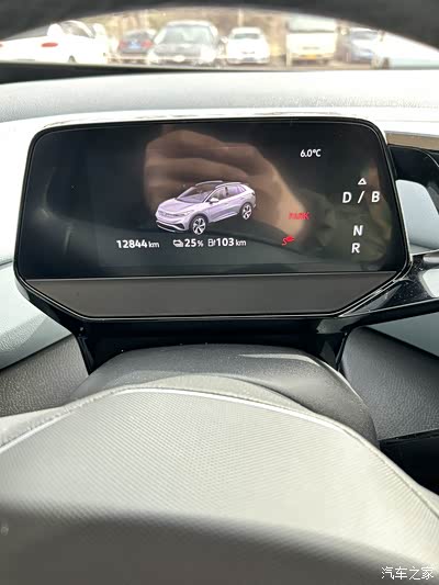

历时大约3个半小时,到达了目的地,显示剩余电量25%,剩余里程103km。
??总结一下,实际单程行驶294km,实际掉里程377km,掉电68%,相较于市内通勤的理论续航里程,高速的续航里程达成率为78%。
说实话,对于这个成绩我是比较惊喜的,要知道,整个行程除在服务区休整约5分钟外,电池是全程高负荷放电的。

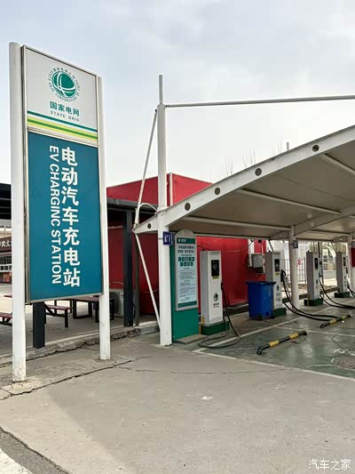

这里要说的是,阿那亚社区有很多充电桩,所以完全不用担心充电的问题,回京之前,充满电;因为是下午回,所以还特意买了2瓶红牛,哈哈。

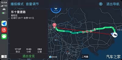

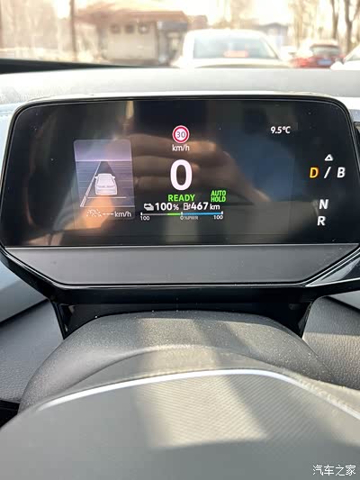

因为跑了长途,所以出发前满电理论续航显示467km了,回程路程是284km。

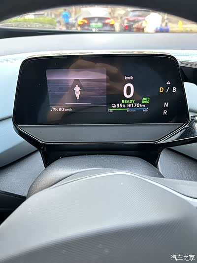

和去程一样,全程110km/h的速度设置;因为是下午,车内有点热,所以开了半程空调【惊奇的发现高速开空调对于里程的影响并不大】,到京用时4个小时,剩余里程170km,剩余电量35%。
??总结一下,回程续航达成率96%,那余出来的4%应该就是开空调的影响了。
本次300km长途出行的续航全记录,再一次证实,ID4x的动态续航显示还是非常精确的,不虚标,显示多少、跑多少!
